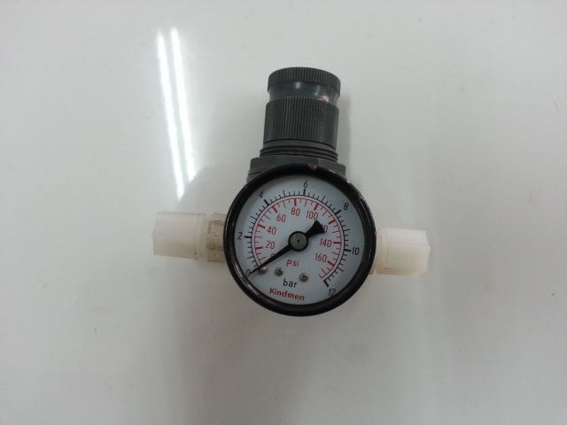

Αναγκαγκάστηκα να βαλω ρυθμιστη πιεσης γιατι ανεβαζει τρελά bar το δικτυο.Το μανομετρο της μηχανης φτανει στα 6-7 τις ωρες που εγω φτιαχνω καφεδακι.Που να τον ρυθμισω??Στα 3 που λεει ο Ιταλος ή στα 4 που διαβαζω οσο αναφορα το pre-infusion??

Καλημέρα Στέλιο, μήπως με το ρυθμιστή πίεσης τοποθέτησες και μανόμετρο ? (καλό θα ήταν για να γνωρίζεις ακριβώς τι πίεση έχεις)
Ελπίζω να το σύνδεσες πρίν το φίλτρο νερού!
Ανεξάρτητα από αυτό, έχω παρακολουθήσει πολλές συζητήσεις αναφορικά με την πίεση που πρέπει να έχει η αντλία. Οι περισσότεροι τείνουν και προτείνουν πίεση γύρω στα 3 bar. Προσωπικά την έχω ρυθμίσει περίπου στα 3 bar, έτσι και αλλιώς λόγω Ε61 δε νομίζω να αλλάζει και πολλά +-1 bar. Με σβηστή μηχανή ανεβάζοντας τον λεβιέ μειώνεται αν θυμάμαι καλά στα 2 bar (είχα διαβάσει αρκετά άρθρα για τη duetto που συνιστούσαν αυτή την πίεση). Επίσης με το τυφλό η πίεση που έχω είναι 9 bar.

Καλημερα σας.Οσο μεγαλυτερη ειναι η πιεση δικτυου τοσο μικροτερη ειναι η διαρκεια του pre-infusion και αναλογα οσο μικροτερη τοσο μεγαλυτερη η διαρκεια του pre-infusion.
Oσο μεγαλωνει η πιεση περαν των 5 bar τοσο περισσοτερο κινδυνευουν οι τσιμουχες της περιστροφικης αντλιας να κανουν διαρροη.
Οσο μικραινει η πιεση κατω των 2 bar τοσο κινδυνευει η αντλια να χαλασοει εσωτερικα απο φθορα των πτερυγιων που διαθετει.
Ολα αυτα τα εχω πει στο στελιο αλλα οπως φαινεται πρεπει να εχει καψει εγκεφαλικα κυταρρα με το αφρογαλο και τα ξεχασε :lol:
Ετσι λοιπον καταφευγει στο τελευταιο καταφυγιο που ειναι η τελεσιδικη αποφαση ενος νουμερου :lol:
Το νουμερο που ψαχνεις αγαπητε φιλε στελιο ειναι το 3....(ετσι κι αλλιως παντα το 3 ειναι :lol: )
Αντε και μην καθυστερεις αλλο την παρουσιαση με μικρο δικαιολογιες :lol:

Η ρυθμιση γινεται απο την βιδα της αντλιας(με 10αρακι κεφαλι)που βλεπει στην πλατη της μηχανης;;Συνεχιστε την καζουρα και δεν θα δειτε παρουσιαση....καλημερα μαστορα...

Η ρύθμιση της αντλίας γίνεται με τη βίδα που είναι επάνω στην αντλία. Δεξιόστροφα αυξάνεται και αριστερόστροφα μειώνεται. Με το τυφλό να την ρυθμίσεις.

Τριπλο φιλτρο(ενεργου ανθρακα-μικροσωματιδιων-ρητινης)τα δυο πρωτα και για το ποσιμο στο σπιτι.Μειωτηρα πιεσης και vbm ,για προγευση σε φωτο..Καλημερα ειπα..πρωι-πρωι μου τα εχωσε ο μαστορας στο τηλ.(καλα εκανε!!!)Πες του κατι γιατι ειμαι ευαισθητο παιδι..
