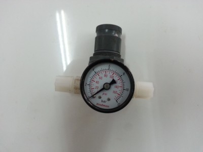

Με τους ρυθμιστές μειωτηρες πίεσης δεν έχω καταλάβει..
Re: Οδηγός φίλτρων νερού
Μη αναγνωσμένη δημοσίευσηαπό mymenhir1971 » 01 Αύγ. 2014, 10:59
30€ μαζι με μανομετρο και ρακορακια.Τον συνδεεις αμεσως μετά τα φιλτρα.Τον ρυθμιζεις στα 3,5bar ετσι ωστε να παρεις 3bar ενδειξη στο μανομετρο της μηχανης.Τελος...ορεξη,χρονο και υπομονη να εχεις για γευστικους πειραματισμους..λογω pre-infusion :coffee:
