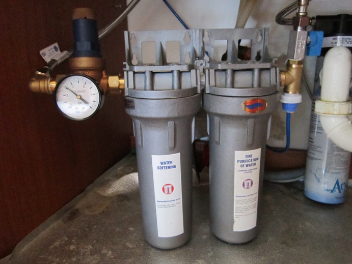

Νομιζω μου ειπε το everpure θα μου βγει συνολο με την τοποθετηση 150 ευρω το μικρο, ενω το αλλο 100 ευρω το μεγαλο και αν καταλαβα καλα θα συνδεθει με το διπλο φιλτρο που εχω ηδη για ποσιμο νερο.
Μου κακοφαινεται λιγο η διαφορα τιμης μεταξυ των 2 φιλτρων, αλλα αυτος εχει καλο ονομα, μου λεει το φιλτρο ειναι ειδικο για μηχανες espresso, το εχει βαλει σε πολλα μαγαζια, βγαζει τα ph κλπ, ειναι τελευταιας τεχνολογιας.
Δεν ξερω ποιο απο τα 2 να βαλω, το σκεφτομαι ακομα.
Μιας και "ματωσε" η τσεπη για τη μηχανη, ηταν μεγαλη υπερβαση και εχουμε ακομα φιλτρο, ρυθμιστη, σταθεροποιητη, ακομα και το 50αρικο μετραει, αλλα πανω απ' ολα να γινει σωστη δουλεια.

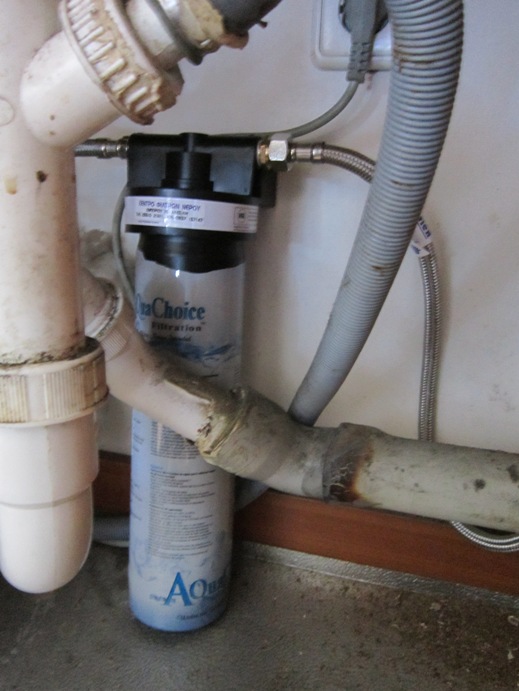

Μολις ηρθα απο τον φιλτρα. Τελικα επελεξα το φιλτρο "aqua choice".
100 ευρω το μικρο, λαθος εγραψα πιο πανω 100 ευρω το μεγαλο.
Το everpure ειχε 150.
Ο φιλτρας μου ειπε να παρω με κλειστα ματια το aqua choice, γιατι στην περιοχη μας, με το νερο το δικο μας, με μετρησεις που εχουν κανει δινει καλυτερα αποτελεσματα απο το everpure και απο το bestmax.
Δεν εχω λογο να μην τον πιστεψω.
Δεν νομιζω να μου λεει :jerking: ουτως ή αλλως θα μπορουσε να μου "σπρωξει" το everpure που ειναι και πιο ακριβο.
Στην συζητηση μαζι του, επεμενα πολυ για το everpure και οτι δεν θα με πειραζε να δωσω 50 ευρω παραπανω και γενικα οτι θελω να κανω το καλυτερο δυνατο για την μηχανη και για την γευση του καφε.
Ο καιρος θα δειξει...
Αυριο θα ερθει ο ιδιος να μου κανει την συνδεση και θα αρχισει ο γολγοθας της καλης εκχυλισης...κατι μου λεει οτι ολα θα αρχισουν απο την αρχη...

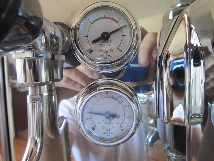

Μη αναγνωσμένη δημοσίευσηαπό xristospet21 » 26 Απρ. 2017, 16:40
Η συνδεση εγινε
Το κατω μανομετρο δειχνει την πιεση δικτυου στα 3 bar
To πανω μανομετρο ποσο πρεπει να δειχνει και πως ρυθμιζεται αυτο?
Φιλτρα ποσιμου νερου
Φιλτρο καφετιερας

Μη αναγνωσμένη δημοσίευσηαπό xristospet21 » 26 Απρ. 2017, 17:11
Συμφωνα με το manual της μηχανης το μανομετρο του boiler του ατμου στου 123 βαθμους θα ειναι 1.1 bar, εμενα ειναι στα 2.3 bar
