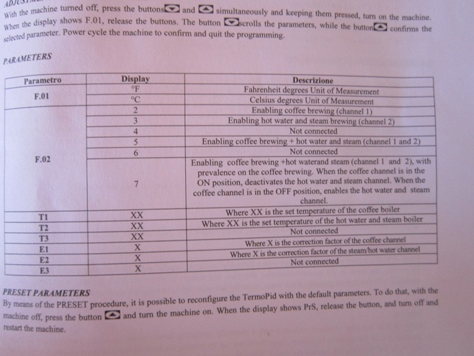

Eιμαι με τις εργοστασιακες ρυθμισεις και ειναι σε C
t1 93
t2 123
t3 80 ενω στο manual λεει not connected, και στο πινακακι του manual λεει 0, εμενα ειναι 80 και παει απο 80 μεχρι 128. Τι ειναι αυτο?
F1 C
F2 5 (δεν ξερω τι ειναι αυτο)
Ε1 10 (αυτο πρεπει να ειναι το offset)
E2 0 (ουτε αυτο ξερω τι ειναι) Nα υποθεσω ειναι το offset για το steam boiler?
Ε3 0 (επισης δεν ξερω τι ειναι και στο πινακακι του manual λεει not connected)

Με λίγα λόγια:
1. t1 = brew (93 συνηθισμένη θερμοκρασία)
2.t2= steam (αν δεν θες πολύ ατμο όρισε 121)
3.t3= το αγνοείς
4.e1 = 10 offset (η τιμή 20 αφορά US models και δεν το πειράζεις πορος το παρόν)
Τα υπόλοιπα δεν τα πειράζεις.
ΟΤΑΝ μάθεις λίγο την μηχανή τότε θα μιλήσουμε για P - I - D ρυθμίσεις ώστε η μηχανή να είναι τρένο (πολύ μικρές αποκκλίσεις από το desire state).

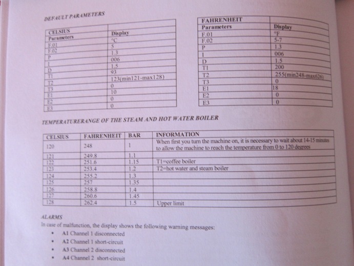

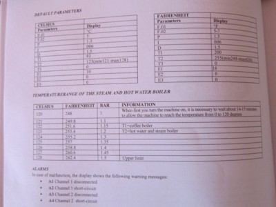

Aυτο που με ανησυχει ειναι η πιεση στο boiler του ατμου. Συμφωνα με το manual της μηχανης με 123 C στον ατμο, θα επρεπε να εχω 1.2 bar και εγω εχω 2.1 και δεν ξερω πως μπορω να το διορθωσω αυτο, αλλα και τι προβλημα μπορει να αντιμετωπισω εχοντας τοσο υψηλη πιεση στο boiler του ατμου...

H πιεση του steam boiler (απο οτι καταλαβαινω) ρυθμιζεται απο το pid...οσο πιο υψηλη θερμοκρασια, τοσο πιο υψηλη πιεση...ολα αυτα βαση του πινακα.
Αρα εγω για να εχω τοσο μεγαλη πιεση στο μανομετρο του steam boiler, υποτιθεται οτι εχω πολυ υψηλη θερμοκρασια.
Πως γινεται αυτο ομως αφου εχω 123 C με offset Ο?
Που να ειχε και offset δηλαδη...
Εσεις εχετε offset στο boiler ατμου? Μου κανει εντυπωση που στις εργοστασιακες ρυθμισεις στο brew boiler εχει offset 10 βαθμους, ενω στο steam boiler το offset ειναι στο 0.
Tωρα εβαλα 121 C και την ανοιξα, να δουμε...
Εχω τις εργοστασιακες Ρ 1.3 Ι 0.06 D 1.5
Σε κατασταση αναμονης μενει στους 93 σταθερα για αρκετη ωρα, πεφτει 92 για ελαχιστα δευτερα και ξανα παει 93 ή γινεται και το αναποδο παει 94 για ελαχιστα δευτερα και μετα παλι πεφτει στους 93.
Το ιδιο γινεται και στην θερμοκρασια του ατμου.
Με 121 C στον ατμο η πιεση κατεβηκε στα 1.9.
Για να παει στα 1.2 θα πρεπει να χαμηλωσω και αλλο την θερμοκρασια...Τι ειναι πιο σωστο? Η πιεση στο boiler του ατμου να ειναι οκ ή η θερμοκρασια ατμου στο pid?
Παντως στο manual λεει οτι με 123 C στον ατμο η πιεση ειναι 1.2 κατι που σε εμενα δεν βγαινει, παει στα 2.1

Η παραμετρος t3 που δεν καταλαβαινω τι ειναι και στον πινακα που εβαλα φωτο απο το manual της μηχανης γραφει "not connected" και στον αλλον πινακα με τις εργοστασιακες ρυθμισεις το εχει 0 ειτε το εχεις στους C ειτε στους F, σε εμενα βγαινει 93 στους C ενω το απογευμα μου εβγαινε 80 και στους F μου βγαινει 200...δεν ξερω αν παιζει καποιο ρολο αυτο, απλα το αναφερω γιατι μου φαινεται παραξενο...

Ετσι αφου ειχα χρονο αναψα την μηχανη και ευτυχως η πιεση εμεινε καρφωμενη στα 1.2 bar, δηλαδη ηταν συμφωνα με το πινακακι, την ειχα αναμμενη για 1 ωρα.
