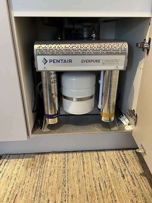

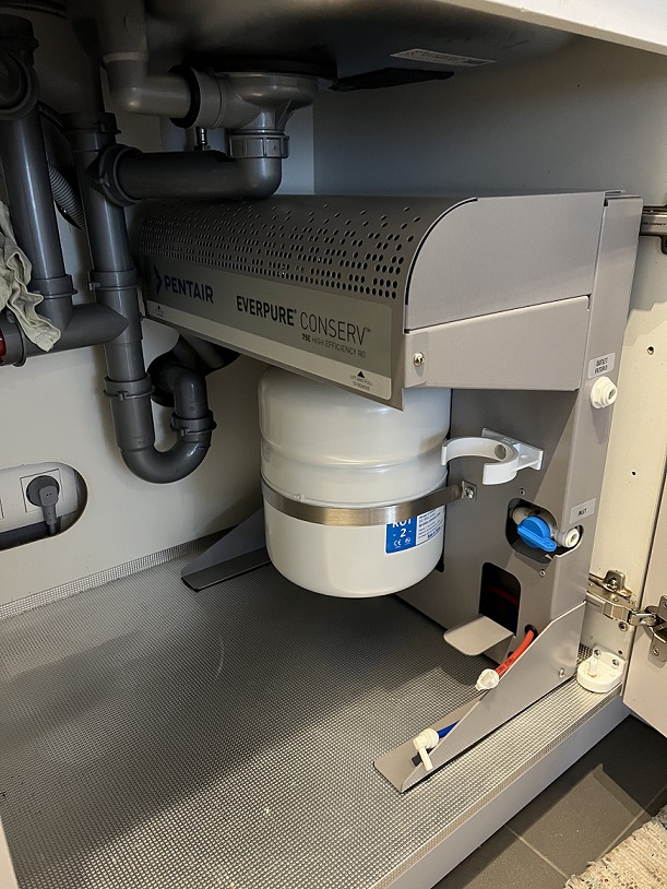

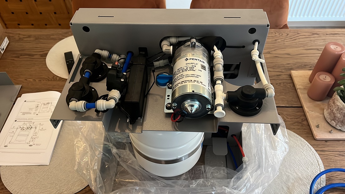

Μη αναγνωσμένη δημοσίευσηαπό Gataros » 25 Νοέμ. 2021, 16:46
Μετά από πολύ καιρό μπόρεσα και άλλαξα το νερό μου, συνδέοντας το σύστημα αυτό της Pentair με την παροχή της κουζίνας, προκειμένου να έχω νερό κατάλληλο για τη μηχανή αλλά και να σταματήσουμε την ασύμφορη αγορά μπουκαλιών νερού.
Προς το παρών η μηχανή θα μείνει συνδεδεμένη στο τανκ, μιας και δεν με αφήνει ο ιδιοκτήτης του σπιτιού να τρυπήσω πάγκους κλπ.
Το σύστημα ονομάζεται Pentair Everpure Conserv 75E, και είναι αντίστροφης όσμωσης.
https://www.pentair.com/en-us/products/ ... ystem.html
Αποτελείται από 3 φίλτρα, τη μεμβράνη καθώς και το τανκ, το οποίο μπορεί να χωρέσει 3,5lt νερού περίπου.
Έρχεται compact όπως το βλέπετε και απαιτείται μόνο η υδραυλική ένωση με το δίκτυο του σπιτιού. Αυτή τη στιγμή περιμένω να τελειώσει το flush της μεμβράνης (θέλει λέει 24 ώρες), να αδειάσω 4 φορές το τανκ του νερού, και μετά με τη βαλβίδα ανάμειξης φέρνεις το νερό στο επίπεδο των TDS που επιθυμείς.
Σε αυτή τη φάση που πρέπει να περιμένω 24 ώρες, μετρώντας το νερό που βγάζει αυτή τη στιγμή, είναι στα 24ppm.
Τα TDS του νερού από την παροχή, χωρίς τη χρήση του φίλτρου ανέρχονται στα 480-520ppm.
Τα φίλτρα θέλουν αλλαγή μια φορά το χρόνο, κόστος χρήσης περίπου 30€ το μήνα.
1
2
3
