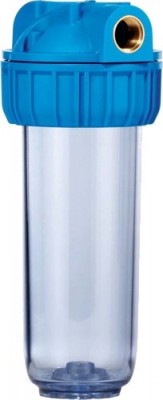

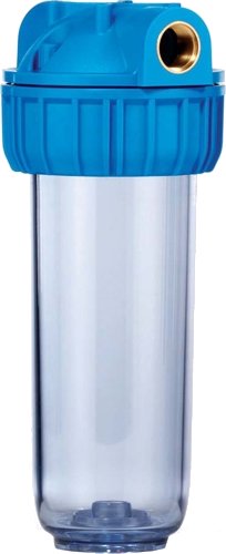

1) Φίλτρα πολυπροπυλενίου:
Συνήθως μπαίνουν σε μία τέτοια θήκη - βάση και συνδέονται στην κεντρική παροχή του σπιτιού.
Τα φίλτρα πολυπροπυλενίου τα χρησιμοποιούμε για να φιλτράρουμε χώματα και ακαθαρσίες, κυρίως τα μικροσωματίδια που υπάρχουν στο νερό. Χρειάζονται αντικατάσταση κάθε περίπου 6 μήνες. Τα προμηθευόμαστε ανάλογα με την δυνατότητα διήθησης που έχουν η οποία μετριέται σε micron. Πολύ συχνά τα φίλτρα πολυπροπυλενίου αποτελούν τον πρώτο στάδιο φίλτρανσης σε ένα σύστημα φίλτρων-καθαρισμού νερού.

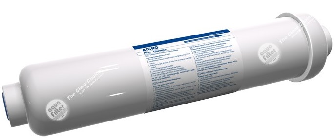

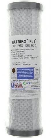

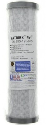

2) Φίλτρα Ενεργού άνθρακα:
Μπορεί να τα βρούμε σε διάφορους τύπους, είτε σε αυτόν που μπαίνει στην θήκη-βάση που δείξαμε πιο πάνω:
Είτε σε αυτόν μου συνδέεται μέσω ταχυσυνδέσμων με τον σωλήνα παροχής νερού:
Υπάρχουν όμως και άλλοι διαθέσιμοι τύποι. Μπορούν να συνδεθούν στην κεντρική παροχή του σπιτιού, είτε μεμονωμένα σε συσκευές όπως την καφετιέρα ή το ψυγείο (αν αυτό έχει βρύση ή παγομηχανή) ή και σε μία βρύση.
Τα φίλτρα νερού ενεργού άνθρακα έχουν 2 κατηγορίες α) τα κοκκώδη που ο ενεργός άνθρακας είναι σε κόκκους και β)τα συμπιεσμένης μορφής ή carbon block. Η διηθητική δυνατότητα του carbon block (στα κοκκώδη θα πρέπει να εφαρμόσουμε φίλτρο πολυπροπυλενίου πρώτα για να επιτύχουμε την κατακράτηση μικροσωματιδίων) μετριέται σε micron, όσο πιο μικρός αυτός ο αριθμός τόσο καλύτερα, αλλά...αν έχετε πολύ χώμα ή μικροσωματίδια τόσο πιο γρήγορα θα βουλώσει και θα χρειαστεί αλλαγή.
Και αυτός ο τύπος φίλτρου θέλει κάθε 6 μήνες αντικατάσταση.
Τα φίλτρα ενεργού άνθρακα κατακρατούν: οσμές, λιπάσματα, ακαθαρσίες, χλώριο, σκουριά, βαρέα μέταλλα κτλ, στην ουσία βελτιώνουν - καθαρίζουν την γεύση και την οσμή του νερού.
