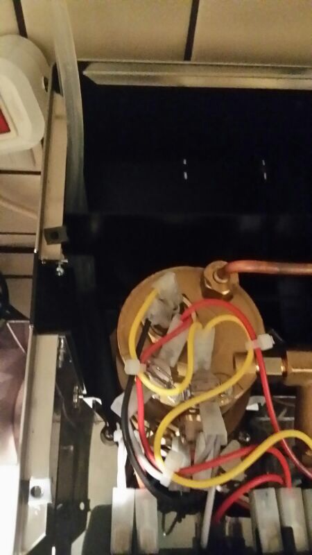

Νικο εχω την εντυπωση πως δινουν την V3 2014 οχι του 2013 σε αυτη την τιμη.Πρεπει να δινουν βαση στις προσφορες οι υποψηφιοι αγοραστες γιατι το καινουργιο μοντελο εχει αλλο μποιλερ μεγαλυτερο με αλλη αντισταση ενω εμφανισιακα ειναι ιδια με την V3 2012 και δεν ξερω μηπως θελουν καποιοι να ξεφορτωθουν το στοκ τους με θολες προσφορες.Σε αυτο το μαγαζι βεβαια φαινεται ξεκαθαρα οτι μιλαει για το 2014 μοντελο.Βεβαια εχει βγει απο το 13 αυτο το μοντελο αλλα τωρα το λενε 2014.

Πηρες ομως το καινουργιο μοντελο με το μεγαλυτερο μποιλερ;Το θεωρω πιο σημαντικο αυτο.

Μπορώ να το εξακριβώσω κάπως αυτό? Με serial number ισως?

Aνοιγωντας το επανω καπακι της μηχανης σου το οποιο ειναι πανευκολο βγαζωντας λιγα βιδακια και το δοχειο νερου και κοιτωντας το επανω μερος του μποιλερ να δεις ποια αντισταση φοραει.Το καινουργιο μοντελο φοραει αντισταση βιδωτη με ενα μεγαλο παξιμαδι και απο επανω φαινεται οπως στη παρακατω φωτο
Ενω το παλιο μοντελο εχει αντισταση με δυο διαφορετικα ρακορ και απο επανω φαινεται οπως στην παρακατω φωτο

Δημήτρη είσαι σούπερ, επειδή είμαι στη δουλειά, μόλις γυρίσω την ανοίγω και ενημερώνω.
Έχω την εντύπωση επειδή την είχα ανοίξει την πρώτη μέρα, ότι έχω το μπόιλερ της δεύτερης εικόνας.

Αν εχεις της δευτερης εικονας (οχι οτι δεν ειναι καλη η μηχανη με αυτο)τοτε την κανεις πακετο και τους την στελνεις πισω μαζι με προειδοποιητικο σημειωμα :lol:

Να και η φωτογραφια του boiler, νομιζω οτι ειναι το καινουργιο ή κανω λαθος;
