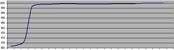

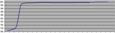

Μια καμπύλη θερμοκρασίας από μια τυπική dual boiler είναι αυτή

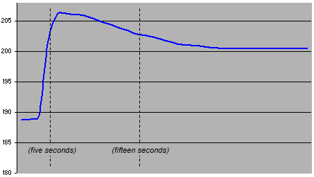

Μια hx με την κατάλληλη λειτουργία μπορεί να αποδώσει την παρακάτω καμπύλη, που μπορεί να αναδείξει τα γήινα χαρακτηριστικά ενός καφέ, ή να μειώσει σε έναν άλλο την οξυτητα που δεν θέλουμε
Με την κατάλληλη λειτουργία αν θέλουμε καταργούμε τελείως το hump
Αυτό που θέλω να πω, είναι ότι δεν υπάρχει χειρότερο και καλύτερο, κάθε καφές αποδίδει διαφορετικά
Θεωρώ θετικό να έχουμε επιλογές στην εκχυλιση
Re: Heat eXchanger - Ο δασκαλος
Μη αναγνωσμένη δημοσίευσηαπό Aftergr » 12 Μάιος 2015, 19:53
Αυτό το hump μπορούμε να το δημιουργήσουμε ανάλογα το recovery time από το τέλος του flush μέχρι την αρχή της εκχύλισης
Με εκχύλιση κατευθείαν μετά το flush έχουμε μηδενικό hump
Αν αφήσουμε κάποια δευτερόλεπτα να κάνει recovery, θα έχουμε αυτό το hump
Εγώ στην epoca αφήνω 10", κάποια prosumer e61 θα χρειαστεί 15-35, ανάλογα την μηχανή και την ρύθμιση της πίεσης του boiler
