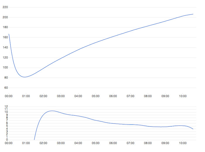

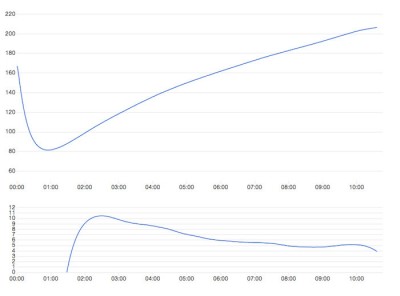

Μη αναγνωσμένη δημοσίευσηαπό nefilim » 14 Μαρ. 2014, 15:18
Με το ψήσιμο δυστυχώς όλο φλερτάρω περιστασιακά αλλά... δεν μου κάθεται. Έχω διαβάσει άπειρα πράγματα -κυριολεκτικά δουλεία δεν έχει ο διάολος..- αλλά πρακτικά δεν έχω εμπειρία, έχω μία πρώτη επαφή με κατσαρόλα ποπ-κορν του dimogrec, οπότε δεν έχω να συνεισφέρω πολλά πράγματα εκτός από ένα προφίλ από squaresmile Kenya Kagumoini Peaberry -μακράν κορυφαίος roaster κατεμέ- και ένα ποτπουρί σημειώσεων που έχω ψαρέψει από μακρόσυρτα καρτέρια στις ξέρες του διαδικτύου...Και για όποιον θέλει να εκτυπώσει 2 'flavor wheel' από CounterCultureCoffee

Re: Profiles
