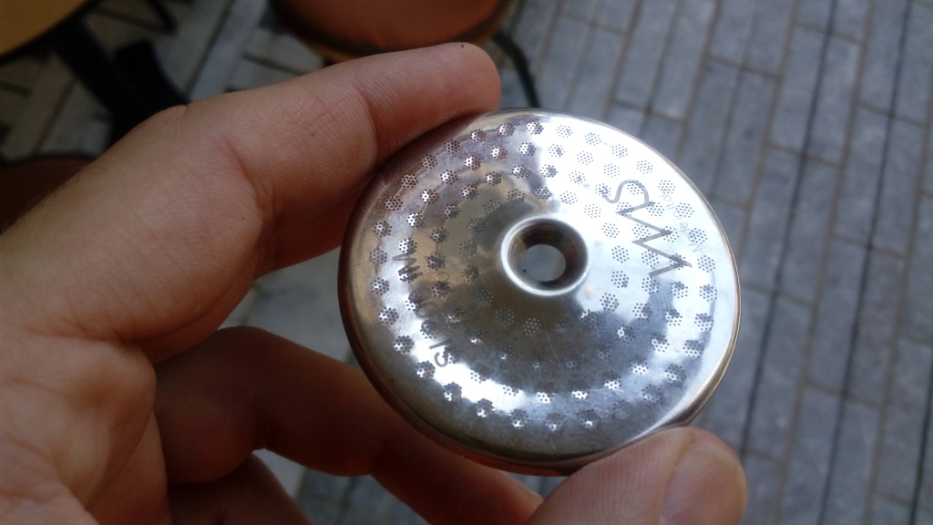

Μετα απο 4 μηνες στη παραγωγη ελιωσε το ειναι της :lol:

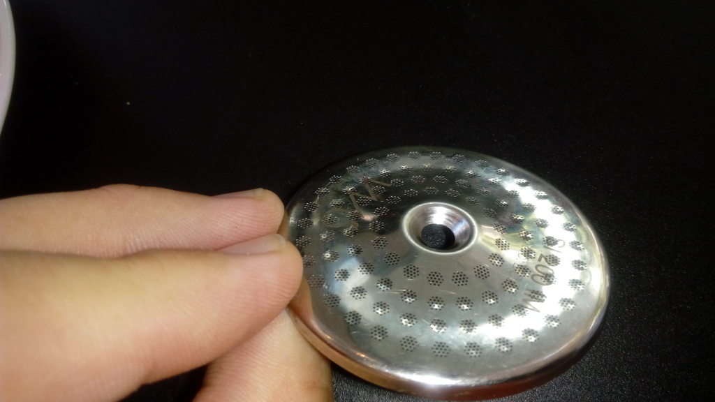

Εδώ και 2 εβδομάδες χρησιμοποιώ και εγώ την αντίστοιχη shower screen για τη μηχανή μου.
Μπορώ να πω ότι μου αρέσει σε σχέση με τη μαμά σίτα, το μόνο θεματάκι που έχω είναι στο καθάρισμα. Υπάρχει κίνδυνος να σχιστεί η μεμβράνη που έχει χρησιμοποιώντας το βουρτσάκι της Palo?
Αυτή τη στιγμή απλώς καθαρίζω με μαλακό πανί και ανά 3-4 μέρες ξεβιδώνω και την βάζω σε cafiza.

Σκισιμο μεμβρανης δεν εχω δει ακομα απο κανεναν.Γρατζουνιες αρκετες καθως και λακουβες μικρες ομως εχω δει πολλες φορες κατα κυριο λογο σε επαγγελματικη χρηση.
Προσωπικα δεν βαζω βουρτσακια κανενος ειδους για το φοβο των ιουδαιων.Με χαρτι κουζινας μαλακο την καθαριζω οταν θελω.

Ευχαριστώ Δημήτρη. Σκουπίζοντας με χαρτί κουζίνας ή μαλακό πανί, βλέπω ότι δεν καθαρίζει πλήρως και μόρια του καφέ κολλούν μετά στις οπές της σίτας, κάνοντας το καθάρισμα λίγο μπελαλίδικο.
Κατά τ άλλα, μια χαρά εκχυλίσεις βγαίνουν από τη σίτα αυτή, να πω την αλήθεια δεν μπορώ να αντιληφθώ εμφανείς διαφορές σε γεύση.

Gataros έγραψε: κάνοντας το καθάρισμα λίγο μπελαλίδικο.
Παρε μια espazzola βρε και το καθαρισμα θα γινει παιχνιδακι και θα γινεται και τελεια.
https://www.barista-shop.gr/el/cleaning ... mayro.html
Eσυ που εισαι και εξωτερικο θα την βρεις σιγουρα και πιο φτηνα.
Παντως με ενα flush θα επρεπε να καθαριζει.Με μια τετοια θα ησουν καλυτερα πιστευω https://www.eb-lab.coffee/new-products-1/ma200mt

Γενικά λίγο αλμυρή η espazzola, γι αυτό που είναι δηλαδή, μην νομίζεις ότι μπορώ να τη βρω αισθητά φθηνότερη.
Ωραία η shower screen που παρέθεσες, θα την έχω υπόψιν μου :Yeah:

Μια πλαστικουρα ειναι, θα μπορουσε να κανει 5 ευρω το πολυ, αλλα πλερωνεις την "ιδεα" :tooth:
Ειναι τετοια η κατασκευη δηλαδη που θα μπορουσες να την βρεις στα καταστηματα "οτι παρεις ενα ευρω".
Παντως επειδη την εχω, ειναι πολυ βολικη και καθαριζει γρηγορα και τελεια και σιγουρα δεν υπαρχει περιπτωση να φθειρει την σιτα.
Στο Ε61 εχει ενα "αυλακι" μεσα, οταν καθαριζα με βουρτσα με τον καιρο μαζευε καφε εκει μεσα, με την espazzola αυτο δεν συμβαινει.

Χρησιμοποιούσα αυτή τη σίτα σχεδόν από όταν βγήκε ή έστω όταν έγινε γνωστή χωρίς το παραμικρό! Την καθάριζα με πανάκι κάθε φορά, είναι σε πάρα πολύ καλή κατάσταση. Μήπως ήταν ελαττωματική?
Γενικά ποτέ δεν ήμουν φίλος των σκληρών βουρτών κ.α.
Ταιριάζει και στη speedster και μπορώ να πω ότι δεν έχω δει διαφορά υπέρ του kees με τις σίτες που δίνει με την μηχανή του.
Νομίζω ότι είναι πολύ καλή σίτα (δεν έχω δει διαφορές με άλλες ποιό ακριβές).
