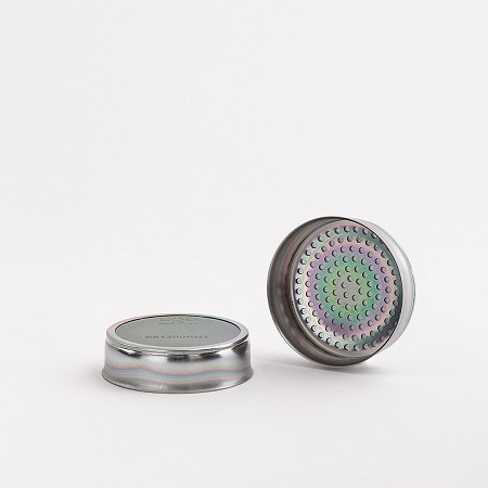

H σητα αυτη δεν ειναι κυρτη οπως η κλασικη IMS, ειναι επιπεδη, ενισχυμενη, με μικροτερες τρυπες, κανει καλυτερη διανομη νερου και με ενα flash ειναι σιγουρα πιο καθαρη η επιφανεια της.

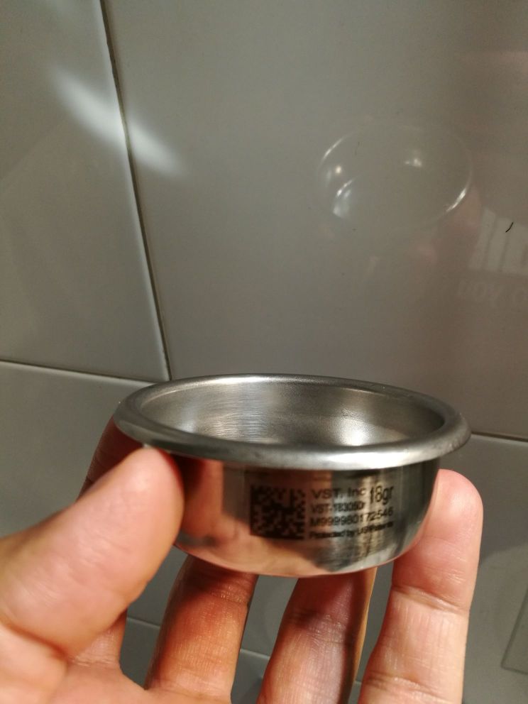

Επισης βγαζει και καλαθακια, αντιγραφη vst, εμφανισιακα τουλαχιστον, με τη διαφορα οτι εχουν στον πατο τους αυτο το ουρανιο τοξο :) με ονομαστικη χωρητικοτητα οπως τα αλλα competition της ΙΜS.

E & B Lab Quartz Νανοτεχνολογία Οθόνη Ντους είναι μια ασύγκριτη οθόνη ντους ποιότητας με μια μεμβράνη φιλτραρίσματος ενσωματωμένη στο εσωτερικό του σώματος.
Αυτή η καινοτομία είναι το αποτέλεσμα της νανοτεχνολογίας κατά την επεξεργασία του χάλυβα για την αποφυγή σχηματισμού αποθέσεων, επιτρέποντας μια ροή νερού σταγόνα-από-πτώση για απαράμιλλη κατανομή στην καφετιέρα.
Αυτή η διαδικασία έχει ήδη εγκριθεί σύμφωνα με το πρότυπο NSF 51 για επαφή με τα τρόφιμα.
Αυτό το μη κολλώδες υλικό επιτρέπει στην οθόνη ντους να συλλέγει λιγότερη σκόνη καφέ, παραμένοντας συνεπώς καθαρότερη από τα κανονικά ντους.
Ο μοναδικός σχεδιασμός και το υλικό Quartz Nanotechnology επιτρέπει στο νερό να ρέει ομοιόμορφα πάνω στον καφέ και αποτρέπει την απόφραξη της οθόνης με καφέ. Επεξεργασμένο από ένα κομμάτι, η εξωτερική όψη είναι τελείως ομαλή. Ο σχεδιασμός εμποδίζει επίσης την αντίστροφη ροή του καφέ-βαμμένου νερού μέσα στην ομάδα και την ηλεκτρομαγνητική βαλβίδα, βελτιώνοντας τη σωληνοειδή ζωή και την καθαριότητα του κεφαλιού της ομάδας.

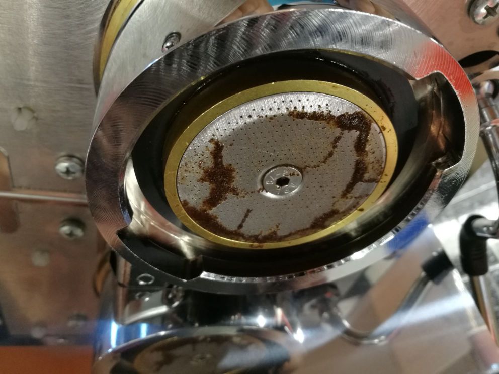

Μια τετοια καλη σιτα χωρις να αφηνει πολυ καφε επανω (και καθολου ιδανικα θα ειναι) να κανει για την Lelit pl41 plust PID που θα μπορουσα να βρω? Μηπως γνωριζει καποιος?
Γιατι η συγκεκριμενη δεν κανει για την μηχανη..
και η 'μαμα' αφηνει πραμα και θελει σκουπισμα με πανακι συνεχεια...

H συγκεκριμενη με ενα flush ειναι πεντακαθαρη, δεν αφηνει ιχνος πανω της, σε σχεση με την κλασικη IMS που αφηνει κατι λιγα, αλλα δεν εχει για lelit.
Eπειδη ειχα πιο παλια την μνηχανη σου, ειχα παρει απο το barista.gr μια ims που ελεγε οτι ηταν συμβατη για lelit, αλλα τελικα ενω ταιριαζε σαν μεγεθος, δεν κουμπωνε καλα και εχανε νερα απο την περιφερεια, οποτε αν τη δεις πουθενα μην τη παρεις!
Δεν πειραζει, θα κανεις ενα flush και λιγο με ενα βουρτσακι ή με ενα πανακι οπως λες, θα την καθαριζεις μια χαρα, δεν ειναι και κατι το τρομερο.

Μάλλον πρέπει να βάζεις λιγότερο καφέ ή να πάρεις μεγαλύτερη μπασκέτα... Δεν είναι θέμα της σίτας αυτό που βλέπω.
Γενικώς ο καφές πρέπει να έχει κάποια χιλιοστά απόσταση από τη σίτα. Εδώ φαίνεται ότι συμπιέζεται κι'όλας...

Χρηστο ναι ισχυει δεν ειναι κατι τρομερο..Αλλα επειδη κανω δεκα καφεδακια καθε μερα περιπου και απο την στιγμη που δεν καθαριζει με ενα απλο flush, θα ηταν χρησιμη μια τετοια σιτα στην καθημερινη ρουτινα καθαρισμου (και για τα πανακια στο τελος της μερας).
Κωστα χρησιμοποιω VST 18gr και βαζω μεσα απο 17gr εως 18,5gr και παντα μετα το πατημα, ο καφες κατεβαινει κατω απο την αχνη γραμμη που εχει αφησει η ντουζιερα της μηχανης οπως γνωριζεις και φαινεται και στη φωτο.. Μηπως ξεγελαει η φωτο που εχω βαλει και γινεται επειδη κατα την εκχυλιση ανεβαινει το puck προς τα επανω με αποτελεσμα να την λερωνει ετσι ή δεν ισχυει κατι τετοιο? Ποσα λιγοτερα γραμμαρια να βαλω σε αυτο το καλαθακι,δεν θα ειναι πολυ λιγα μετα?

Κοίτα, το πόσο πραγματικά χωράει στη μπασκέτα σου, παίζει ρόλο και πόσο χαμηλά κατεβαίνει η ντουζιέρα και όπως φαίνεται η δικιά σου είναι αρκετά χαμηλή.
Κανονικά δε πρέπει ο καφές να ακουμπάει όταν φουσκώνει. Καταλαβαίνω ότι πολλοί το μπουκώνουν το μπάσκετ... Πρώτα απ'όλα έχεις ανομοιόμορφη διαβροχή!
Ίσως έχεις κ συχνά channeling; Εκτός αν έχεις πάει υπερβολικά ψιλή άλεση για να το αποφύγεις, με αποτέλεσμα ακόμα πιο ανομοιόμορφη εκχύλιση...
Επίσης η ντουζιέρα θέλει συχνό λύσιμο κ καθάρισμα για να βγαίνει ομοιόμορφα το νερό, ώστε να σου καθαρίζει με το απλό φλας.

Θα το κοιταξω αυτο με την χωρητικοτητα της μπασκετας συμφωνα με την ντουσιερα μου, γιατι απ'οτι καταλαβαινω κατεβαινει πολυ και πιθανον να πρεπει να παω και σε μεγαλυτερο καλαθακι VST.. (Ridgeless ή ridged?)
Ναι η αληθεια ειναι οτι εχω σχετικα συχνα channeling..
Και απο εδω και περα θα καθαριζω συχνοτερα την ντουζιερα.. (μονοδρομος μεσα σε νερο με cafiza?)
Βρωμοσπορ ουου..!
Ευχαριστω πολυ για τις συμβουλες!!!
