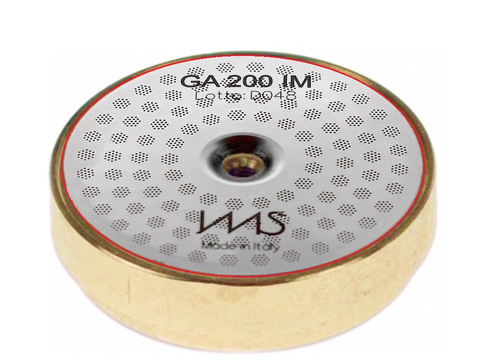

πηρα αυτο και μετα απο λιγο καιρο πηρα μια ims σιτα, αυτην εδω..το θεμα ειναι οτι παραδοξως δεν ταιριαζουν μεταξυ τους..τα χειλη της σιτας απο την πισω πλευρα ειναι μεγαλα με αποτελεσμα να μην παταει καλα πανω στον διανομεα..το ιδιο συμβαινει και με τον μαμα διανομεα που δοκιμασα..μπορει καποιος να με διαφωτισει τι φταιει?ευχαριστω..

σωστα,δεν εξηγησα λεπτομερως την κατασταση..η διαμετρος ταιριαζει μια χαρα..θα προσπαθησω με φωτογραφιες..απο το καταστημα μου ειπαν να την στειλω πισω μαζι με τον διανομεα μου για να μου την προσαρμοσουν οι τεχνικοι αλλα δεν δεχθηκα γτ θα εμενα τουλαχιστον μια εβδομαδα χωρις μηχανη..και γιατι δεν ειχαν σαφη απαντηση στην ερωτηση,γιατι μια σιτα που εχει φτιαχτει για να ταιριαζει αποκλειστικα σε g.classic,δεν ταιριαζει σε g.classic...τελικα εστειλα πισω μονο τη σιτα με επιστροφη χρηματων και παρηγγειλα απο theespressoshop.co.uk οπου με διαβεβαιωσαν οτι θα ταιριαζει..βλεπουμε..απλα οσο κι αν εψαξα και σε ξενα fora δεν συναντησα καποιον να εχει αντιστοιχο προβλημα..
εδω τα χειλη εξεχουν απο την μεσα μερια περιπου 3 χιλιοστα..λεω ενα νουμερο..

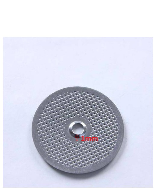

στη μαμα σιτα εξεχουν 1 χιλιοστο
με αποτελεσμα, οταν βιδωνω την ims να μην παταει καλα περιμετρικα εκει που εχω χαραξει τον κοκκινο κυκλο και να αφηνει κενο λιγοτερο ισως απο ενα χιλιοστο.
