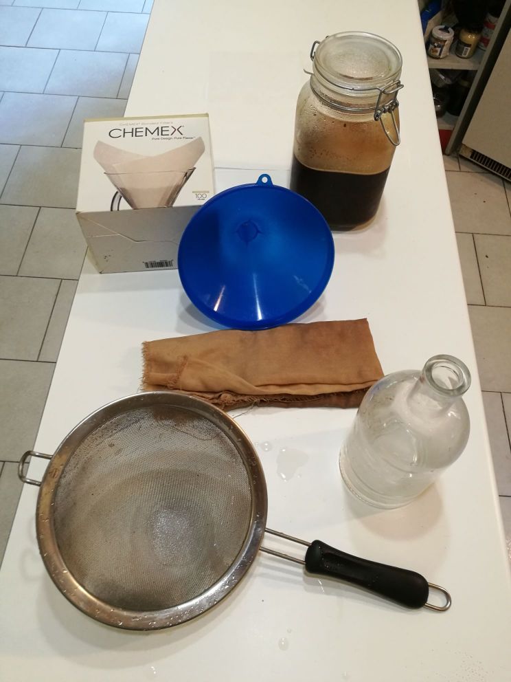

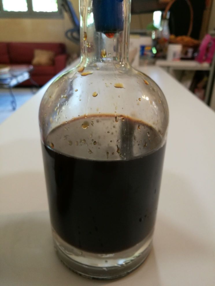

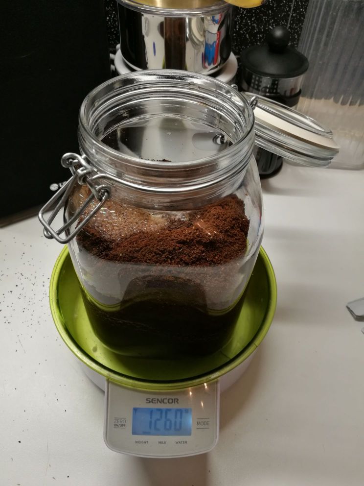

Παραθετω και εγω τη δικη μου παρασκευη και συνταγη για ColdBrew at Home..

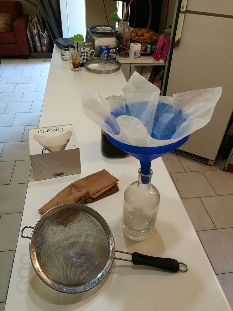

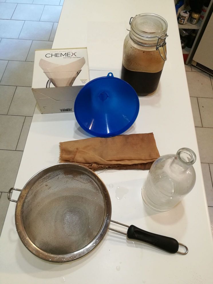

Υλικα παρασκευης: 1) Γυαλινο Βαζο, 2) Γυαλινο μπουκαλι (700ml και ανω), 3) Χωνι, 4) Φιλτρα Chemex, 5) Σουρωτηρι, 6) Τουλπανι, 7) Ζυγαρια.
Η παρασκευη είναι πανευκολη…

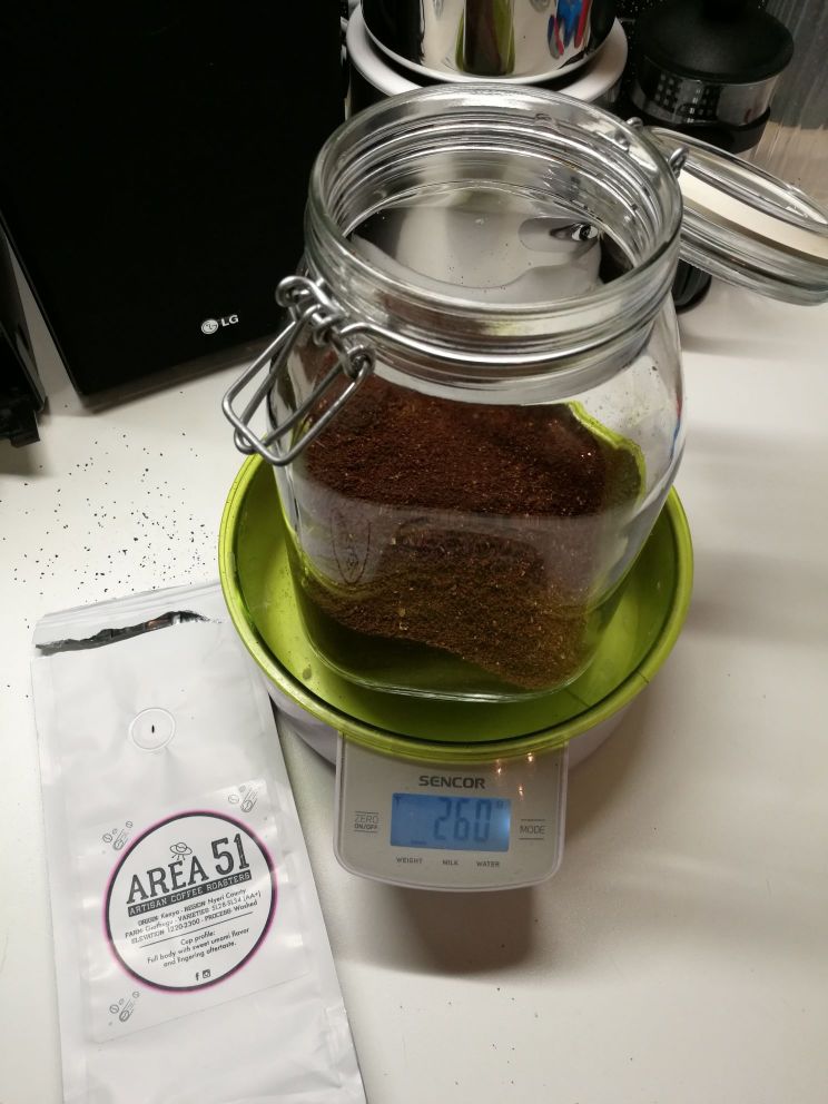

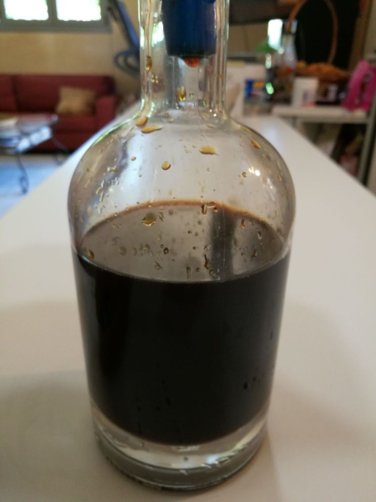

Βαζουμε την αναλογια καφε-νερου που επιθυμουμε μεσα στο γυαλινο βαζο και το αφηνουμε στο ψυγειο για 12ωρες. Σουρωνουμε στο γυαλινο μπουκαλι και ειναι ετοιμο..
Η συγκεκριμενη συνταγη επειδη ειναι λιγο 'μεστη' (1λιτρο νερου με 250γρ καφε) μπορει να αραιωθει με παγο ή κρυο νερο ή και τα δυο....
Προσωπικα βαζω 2~3 παγακια στο ποτηρι και τα σκεπαζω με καφε.

Στο σουρωμα μονο αλλαζω 2-3 φιλτρα chemex (μπορει και 4 εξαρταται) αφου τα βρεξω πρωτα εννοειται για να φυγει η 'χαρτιλα'..

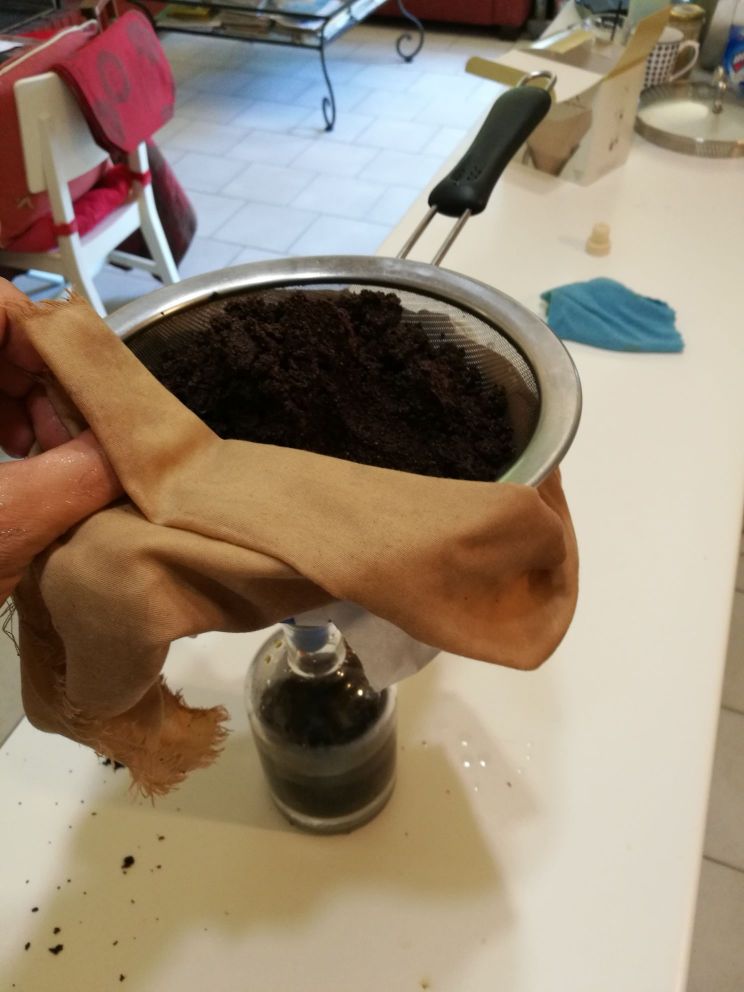

Μη αναγνωσμένη δημοσίευσηαπό cosini » 10 Ιούλ. 2018, 19:34
Λοιπόν Γιώργο , έφτιαξα χθες 215γρ που είχα πρόχειρα (ΑΙΘΙΟΠΙΑ) σε 850 γρ νερό , με μια άλεση περίπου για French press
( o sette στο 25 ) , δεν γνωρίζω ομως κατά πόσο είναι αυτή που πρέπει.
Τώρα στα της διαδικασίας το σούρωμα πήγε να με παιδέψει , οπότε έκανα το εξής , έκοψα ένα κομμάτι πανί και έβαλα στο χωνί , έτσι έκανα το σούρωμα παιχνιδάκι και μετά ένα ακόμη σούρωμα με ένα φίλτρο chemex ( το οποίο τελικά δεν είχε κάτι για να κρατήσει και μάλλον ήταν αχρείαστο ) .
Με τα 215 γρ καφέ που χρησιμοποίησα παίρνω περίπου 12 εσπρέσο (36γρ-40γρ έκαστος ), με τα 850 γρ. νερό που έβαλα πήρα καθαρά 510 γρ που πάλι είναι περίπου 12 φλιτζάνια εσπρέσο οπότε σαν αναλογία είμαστε στα ίδια .
Η γεύση τώρα που είναι και το ζητούμενο δεν μου έδωσε κάτι ιδιαίτερο και εκεί πρέπει να το ψάξω σχετικά με το κόψιμο του καφέ πιστεύω .

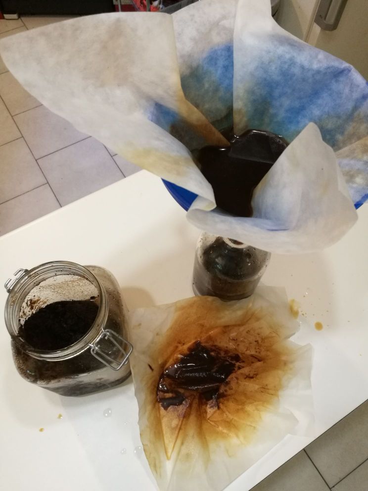

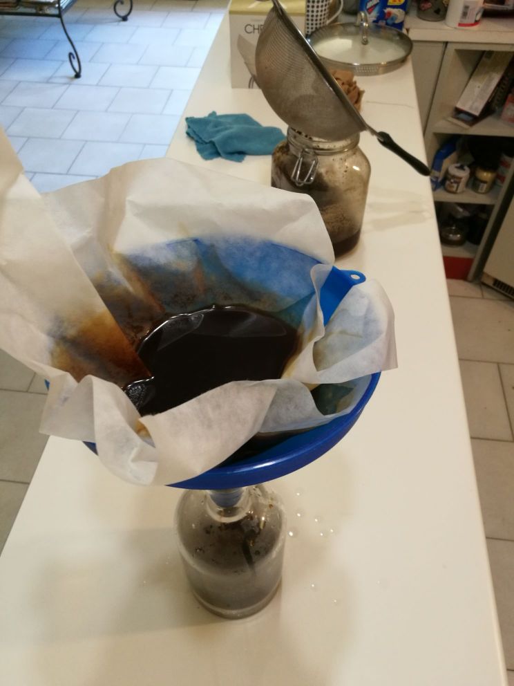

Re: Cold Brew at Home
Μη αναγνωσμένη δημοσίευσηαπό gtone:1 » 12 Ιούλ. 2018, 21:45

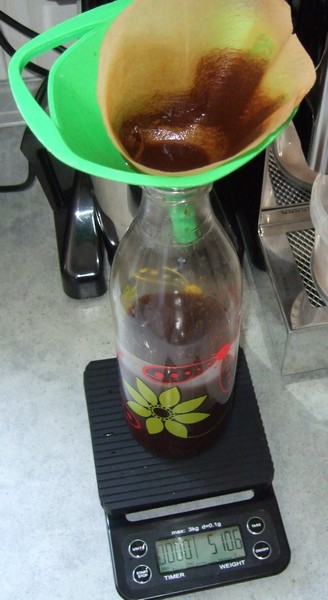

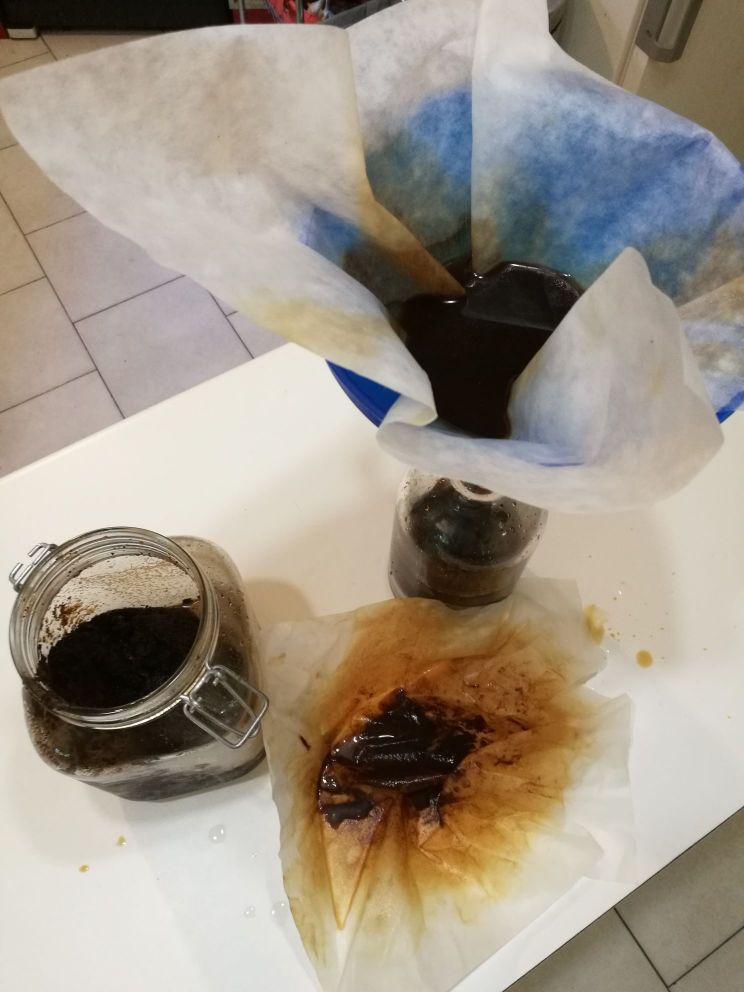

Δημητρη το σουρωμα θελει λιγο υπομονη και φιλτρα τα αλλαζω διοτι οπως βλεπεις και στις φωτο 'μπουκωνουν' και μετα απο λιγο χαμηλωνει η ροη (ειδικα το πρωτο το αλλαζω γρηγορα). Το κοψιμο το κανω στο εκαστοτε μαγαζι, που μεχρι τωρα εχουν ολοι ΕΚ43 και τους λεω να το κοψουν στο 7,5. Για τον ΕΚ43 αυτο το κοψιμο ειναι περιπου αναμεσα σε V60 και Frensh Press εαν δεν κανω λαθος... Στις αναλογιες ειμαστε στα ιδια περιπου.. Εαν δεν σου εδωσε τπτ ο καφες, δοκιμασε εαν θες και με αλλο κοψιμο, αλλα μετα θα σου προτεινα να παιξεις με καμια Κενυα. Αγαπω Κενυα σε coldbrew... Επισης την επομενη και πολλες φορες την μεθεπομενη μερα απο το σουρωμα, ο καφες γινεται πιο ωραιος, σαν να 'ολοκληρωνεται'...
Μη αναγνωσμένη δημοσίευσηαπό cosini » 13 Ιούλ. 2018, 21:57
Το σούρωμα με το πανί τώρα είναι παιχνιδάκι , απλά τώρα πρέπει να βρω κάπου να έχει ΕΚ43 να μου κόψει και να ξαναδοκιμάσω, και να δω αποτελέσματα.
