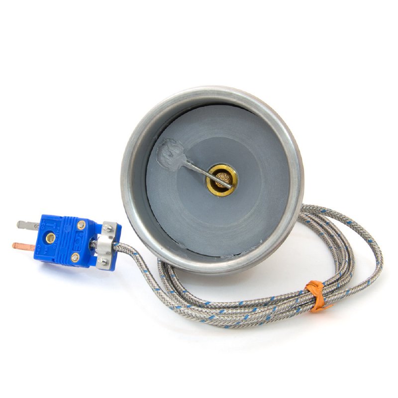

Αυτο ειναι το γνησιο scace

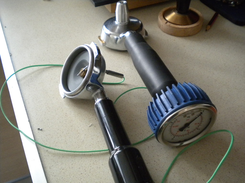

Oπως βλεπετε μιλαμε για ενα φιλτρο-σιτα που κουμπωνει μεσα σε ενα γυμνο πορταφιλτερ.
Δυο λογια γιατι ειναι λαθος η μετρηση θερμοκρασιας σε ελευθερη ροη νερου.Δηλ το να βαλουμε ενα θερμομετρο στον εκροεα-spout η μεσα σε ενα ποτηρακι και να μετρησουμε.Ολο το πραμα εχει να κανει με τη μιξη του κρυου εισερχομενου νερου μεσα στο καυτο νερο του μποιλερ και το πως αυτο θα κινηθει οταν δεν συναντα αντισταση η οταν συναντα.Αυτη η συμπεριφορα ποικιλει αναλογα της σχεδιασης της μηχανης.Δηλ αν ειναι single boiler η θερμοσυφωνικη τοπολογια η satureted.

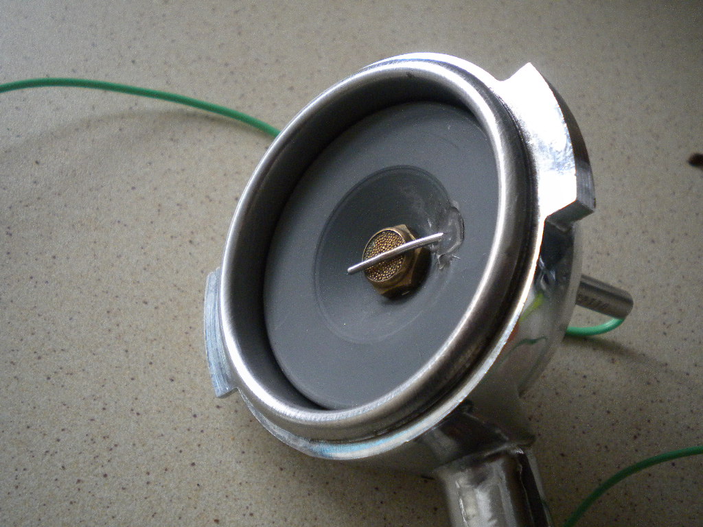

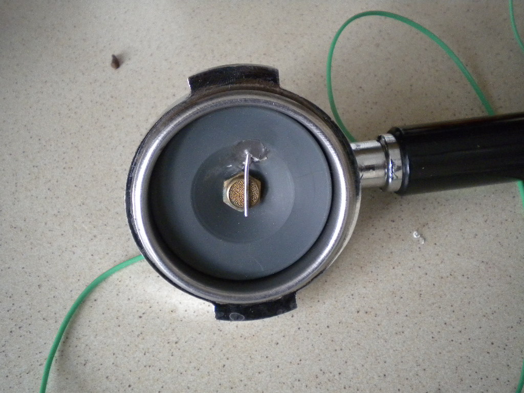

Eτσι λοιπον και εγω με τη σειρα μου επειτα απο πειραματα 2 και πλεον ετων και ψαξιμο ενα σωρο υλικων κατασκευασα το δικο μου scace .To δυσκολοτερο ηταν να βρω το υλικο που χρησιμοποιει ο κυριος scace για να εξομειωνει το πακ.Η ευρεση του αισθητηρα ηταν ενα αλλο αγγουρι αλλα ας ειναι καλα ο φιλος μου ο nefelim που με εφτιαξε.Το τελευταιο αγγουρι ειχε να κανει με την τοποθετηση του αισθητηρα και με την ευρεση του καταλληλου μπεκ ετσι ωστε να εχω την σωστη ροη.
Ιδου το αποτελεσμα.
Τα μετρητικα μου.Ολα μετρουν υπο πιεση
Η τελευταια εκδοση τοποθετησης του αισθητηρα που χρησιμοποιω τωρα με καλυτερα αποτελεσματα οσο αναφορα την ταχυτητα αποκρισης

Κρισιμα σημεια ειναι:Ο αισθητηρας του γνησιου ειναι typeT και αποδειχτηκε αδυνατον να τον βρουμε απολυτως τον ιδιον.Αλλα και να τον εβρισκα δεν θα μπορουσα να αγορασω το θερμομετρο γιατι τα καλα θερμομετρα που να περνουν Τ αισθητηρες ειναι απλησιαστα.
http://www.amazon.com/FLUKE-FLUKE-52-2- ... hermometer
Υπαρχουν κινεζικες αντιγραφες αλλα δεν τις εμπιστευομαι.
Eτσι πηρα τυπουΚ ολοιδιον σε διαστασεις με του γνησιου και με πολυ κοντινα χαρακτηριστικα.

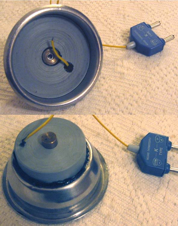

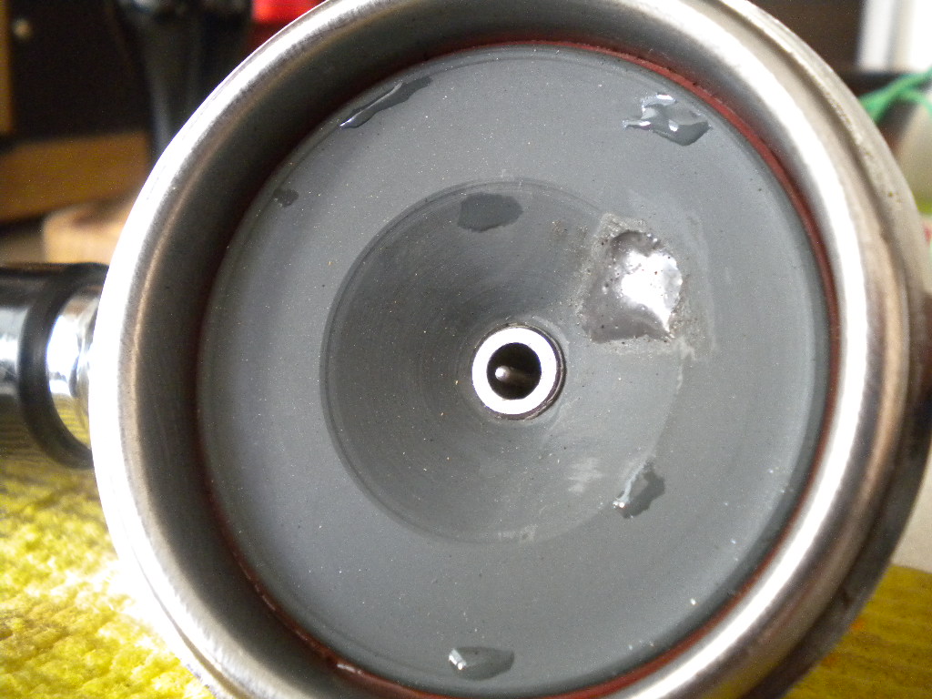

Αλλο κρισιμο σημειο ειναι το υλικο που εξομειωνει το πακ.Πολλες προσπαθειες εχουν κανει χομπιστες και οχι μονο και σας δειχνω μερικες που τις θεωρω αποτυχημενες.

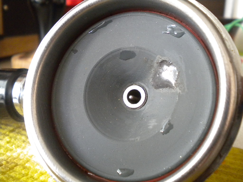

Ειδικα αυτη η λυση ειναι τελειως λαθος και δεν θα δωσει ποτε σωστη μετρηση.
Ενα μυστικο της ακριβειας του εκτος των αλλων ειναι και το ποσο βαθια θα βρισκεται η επιφανεια του πακ.Απο αυτο εξαρταται η αποσταση που θα εχει απο την ντουζιερα και αυτη δεν ειναι ιδια για ολες τις μηχανες.Εξαρταται απο το ποσο βαθια κατεβαινει μεσα στο πακ η ντουζιερα.Στο γνησιο scace δεν εχεις επιλογη σε αυτο .Ελυσα αυτο το προβλημα φτιαχνωντας το με τετοιο τροπο που να μπορω να μεταβαλω το υψος του αναλογα την μηχανη που θα μετρησω.Για μια Ε61 1χιλ κατω απο την ντουζιερα με 3 χιλ κατω απο την ντουζιερα εφεραν διαφορα στην μετρηση 4βαθμων.
Το πιο ειναι το σωστο ...κανεις δεν το ξερει.Εγω καλιμπραρισα το δικο μου scace με βαση το γνησιο μιας και βραεθηκε αρκετες φορες στα χερια μου .
Οι διαφορες μου με το γνησιο εχουν να κανουν με την ταχυτητα αποκρισης οπου το δικο μου ειναι 1 δευτερολεπτο πιο αργο και ενας βαθμος που δειχνει λιγοτερο το δικο μου και αυτο μπορει να οφειλετε ειτε στον αισθητρα ειτε στο θερμομετρο που χρησιμοποιω και κανει 25 ευρω εναντι των 300 που κανει ενα fluke.
Δεν με χαλαει ομως καθολου αφου γνωριζω τις διαφορες μπορω ανετα να τις εξισωνω μεταβαλοντας το υψος του πακ μεσα στο scace.
Nα σας πω πως εχω κανει πολλα πειραματα με διαφορα υλικα τυπου τεφλον και με αισθητηρες τυπου Κ απλους και εστεφθησαν ολα με πληρη αποτυχια :lol: Στερνη μου γνωση να σε ειχα πρωτα.

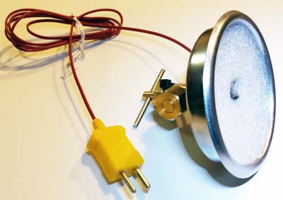

βρηκα αυτη την κατασκευη απο το gaggiausersgroup και και θα ηθελα την γνωμη σας,
ξερω, δεν ειναι scace ουτε σαν την κατασκευη του δnμητρη woodsman,
αλλα τι λετε θα προσφερει αξιοπιστες μετρησεις στο μετρο του δυνατου, η δεν αξιζει να φτιαχτει.

Ευρηματικο!!!
Οχι δεν θα κανει καλη δουλεια αλλα ειναι ευρηματικο :lol:
Περαν της πλακας υπαρχουν μερικα θεματακια πρακτικα οπως πως θα ξεβουλωσει η βελονα οταν θα βουλωσει απο κανενα κοκκο που θα φυγει απο το γρουπ.
Η εποξιδικη κολλα που χρησιμοποιησε κανεις δεν μας διαβεβαιωνει οτι δεν θα απορροφα θερμοκρασια απο το νερο.
Η θεση του θερμοστοιχειου καθως και το οτι ειναι τυπου Κ δεν εξασφαλιζουν οτι η μετρηση θα ειναι η σωστη.
Κατα τα αλλα κοντος ψαλμος αληλουλια και το πειραμα της κατασκευης θα δειξει.Αντε ξεκινα το και περιμενουμε παρουσιαση :lol:

Eνα update σχετικα με το μετρητικο που βρισκεται στο λινκ που εβαλε ο Γιωργος παραπανω.
Επειδη ετυχε να το δοκιμασω απο επαγγελματια που το ειχε παρει για το μαγαζι του (οχι επειδη το ειδε σε εμας.Το ειχε βρει μονος του) θα ηθελα να μεταφερω τις εντυπωσεις μου.
Επειδη δε ημουν σε επισκευη και ειχα τρεξιμο ,δεν τραβηξα δυστηχως κανενα βιντεο για να το δειτε και live. :(
Το συγκεκριμενο μετρητικο δεν εχει τιποτα μεσα στο κλειστρο ετσι ωστε να κανει μια υποτυποδη εξομειωση της εκχυλισης.Ειναι παντελως αδειο.Αποτελεσμα να κανει πολυ ωρα μεχρι να γεμισει το κλειστρο νερο και η απωλεια στη θερμοκρασια νερου μεγαλη.
Το βανακι που εχει ειναι για ελεγχο της ροης του νερου ....εαν .......δουλευε ομως.Μολις ανεβει η πιεση και πας να το ανοιξεις η το αντιθετο δηλ να το εχεις ανοικτο και να πας να μειωσεις μεχρι να φερεις την επιθυμητη ροη ,τοτε διαπιστωνεις οτι ειναι τελειως αδυνατον να σταθεροποιησεις τη ροη.
Μετα απο μερικες προσπαθειες να το σταθεροποιησω το βανακι αρχισε να χαλαρωνει μεχρι που τωρα σχεδον δεν δουλευει.
Εδω θα επρεπε να εχει μπεκ.Τελεία.
Το αισθητηριο ειναι τα ζωα μου αργα και μεχρι να σταθεροποιηθει στη υποτιθεμενη θερμοκρασια που βγαζει η μηχανη εχουν κρυωσει και τα γκρουπ και τα καζανακια και τα σωληνακια και το σπιτι ολο :lol:
Αν κανεις πεντε εξη μετρησεις απανωτα τοτε σιγα σιγα πλησιαζει να σου δειξει κατι και ολα αυτα σε la marzocco strada ep γιατι σε gaggia η Ε61 ......το βλεπω πολυυυυυ χλωμο :lol:
Τα καλα ομως ειναι οτι παιρνει βελτιωση με mods και μπορει κατι να γινει χωρις ομως να αγγιζει την ακριβεια και την ταχυτητα του γνησιου.
