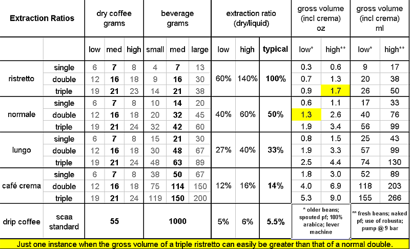

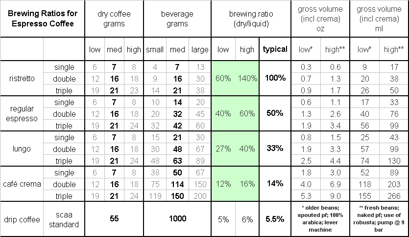

Μη αναγνωσμένη δημοσίευσηαπό zoubas74 » 26 Δεκ. 2014, 18:20
Δύο πίνακες με τις αναλογίες ποσότητας αλεσμενου καφέ και ροφηματος σε γρ. Τους βρήκα στο home barista.
