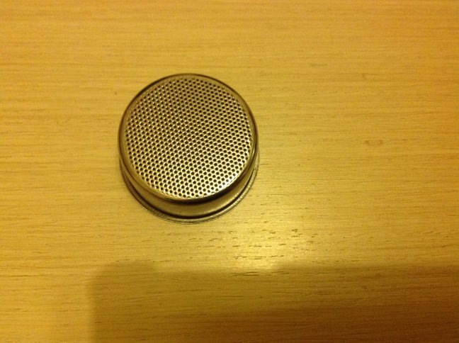

Θα ήθελα να ανεβάσω φώτο από τον εσπρέσο που εφτιαξα μετά την μετατροπή του pf μου και να ακούσω τις κριτικές σας.
Με 18 γρ καφέ (είναι ανοιχτός αρκετές μέρες) έβγαλα 60 περίπου ml (το σφηνάκι χωράει 65 ακριβώς). Έκανα tamping σε δύο δόσεις. Από το πάτημα του κουμπιού μέχρι και το κλείσιμο έκανε 30 ".
Η κρέμα του θεωρώ πως ήταν λίγη. Αρχικά στη ροή μου δεν είχα κρέμα. Η κρέμα αρχισε να έρχεται από τη μέση και μετά.
Αφού έφτιαξα τον εσπρέσο που παράθεσα πιο πάνω στις φώτο, ήμουν αισιόδοξος και πίστευα ότι ήμουν σε καλό δρόμο. Οι επόμενοι 2 καφέδες ήταν χωρίς καιμάκι.
Πίστευα ότι φταίει ο καφές. Κυριακή, προχθες, πήγα στο taf για να πάρω καφέ αλλά ήταν κλειστό. Πήρα έναν lavazza rosa από supermarket για δοκιμή. Ήξερα ότι δεν θα πιω καφέ της προκοπής αλλά ήθελα να δοκιμάσω αν θα κάνει καιμάκι. ΜΑΠΑ! Τίποτα από κρέμα! Μαύρο ζουμί βγήκε!
Σήμερα πέρασα από taf και πήρα rosebud και έναν από Κολομβία που μου πρότειναν τα παιδιά εκεί. Ενω περίμενα πολλή κρέμα, τελικά πήρα ενα πολύ λεπτό στρώμα που διαλύθηκε γρήγορα. Από γεύση ήταν πολύ καλοί οι καφέδες, ίσως λίγο περισσότερη οξύτητα είχαν από ότι περίμενα.
Τι μπορεί να κάνω λάθος?

Επισης αγνοω κατα ποσο ειναι πετυχημενη η μετατροπη του pf σου.Τι καλαθακι χρησιμοποιεις;

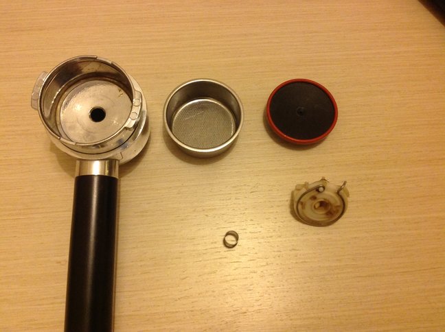

Μπορείς να ανεβάσεις καμιά φωτο από το pf την μετατροπή που λες;
Έχει την ίδια ο κουμπάρος μου και θέλει να του το αλλάξω γτ αυτό που έχει είναι πολύ μεγάλη κουμουτσα!
Το άνοιξα μια φορά να το καθαρίσω και ήταν κάπως περίπλοκο...με κάτι ελατήρια λεπτά και...δεν το ξανά ανοίγω!
Επίσης έχει και κάποιο preifusion στην αρχή που στον κουμπάρο μου από το βουλωμα που έχει το πετάει από την ντουζιέρα σαν υδροκοπη!
Αν κι εσένα είναι έτσι και δεν έχεις ομαλή ροή έχεις definitely channelling!

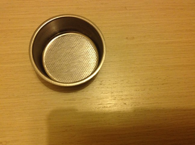

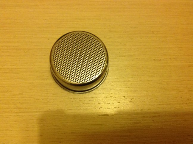

30 δευτερα εκχυλιση 18 γρ στο καλαθακι προσωπικα ειναι το μινιμουμ για μενα για 18 γραμμαρια ροφηματος.Προσεξε ΟΧΙ ml αλλα γραμμαρια.

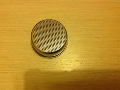

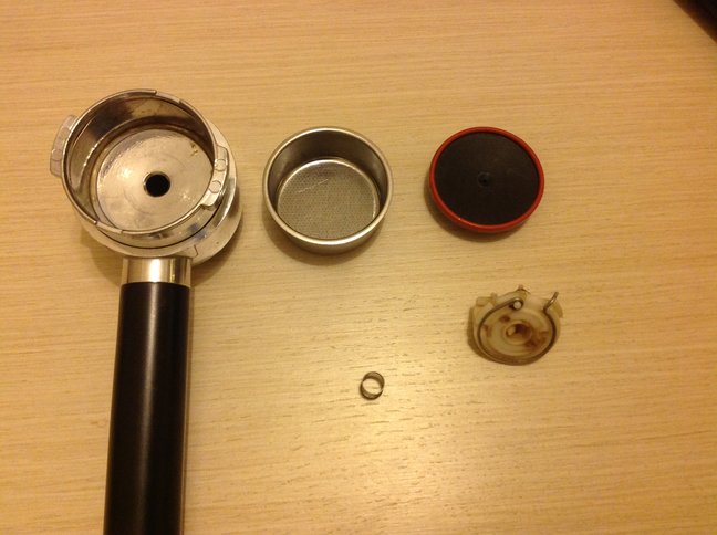

Τι μπορεί να έχει πάει λάθος στην μετατροπή; Ξεβίδωσα το portafilter, αφαίρεσα τον πλαστικό μηχανισμό με το ελατήριο και το μαύρο πλαστικο που υπάρχει κάτω από το καλαθάκι και το ξαναβίδωσα.
Στις φώτο μπορείς να δεις τα εξαρτήματα που αφαίρεσα αλλά και το καλαθάκι.

Αν είναι το μανε basket 18gr είναι πολλά νομίζω!
Εγώ είχα βάλει 16 illy που είχε και με δυσκολία κούμπωσε δοκίμασε πιο λίγα 16 και κάτω.
Αυτό το pf είναι σχεδιασμένο για να βγάζει κρέμα στον καφέ το basket είναι μεν non pressurised αλλά όλα αυτά τα κλαπατσιμπανα που έχει είναι εκεί γι αυτόν τον σκοπό.
Έχεις αφαιρέσει τα πάντα από κάτω; δεν έχει τπτ;

Συμφωνω κι εγω με αυτο.Αν και δεν εχω ασχοληθει με τετοιες μοντες και πολυ ιδιαιτερα ,αυτο που ξερω ειναι ,οτι αυτα τα καλαθακια εχουν τετοιου ειδους τρυπες που δουλευουν μονο σαν presurized καλα(τροπος του λεγειν).Πιστευω πως χρειαζεσαι καποιο αλλο καλαθακι ελευθερου τυπου ....κανονικο δηλαδη και δυστηχως δεν ξερω που μπορεις να το βρεις.Ισως μια ερωτηση στην eurogat να μην εβλαπτε.
Ολα τα παραπανω με επιφυλαξη μιας και οπως ειπα ουτε το κατεχω το αντικειμενο ουτε και θελω να το μαθω :lol:

Με 18 γρ το portafilter κουμπώνει καλά. Δεν βρίσκει ο καφές καθόλου, δεν χαλάει το στρώσιμο όταν ξεκουμπώνω το portafilter.
Τα χλαπατσιμπανα τα έχω αφαιρέσει! Το μόνο που δοκίμασα είναι να βάλω το μαύρο πλαστικό, το οποίο δεν επηρεάζει την πίεση. Το εβαλα απλώς και μόνο για να έχω καλύτερη ροή στην έξοδο του καφε.
