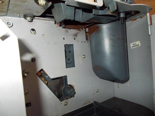

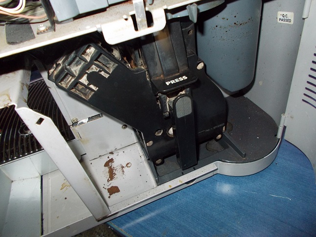

Η παρακάτω φωτογραφία είναι από το πλάι της μηχανής. Ανοίγει πορτάκι για να έχει ο χρήστης πρόσβαση στο grup.

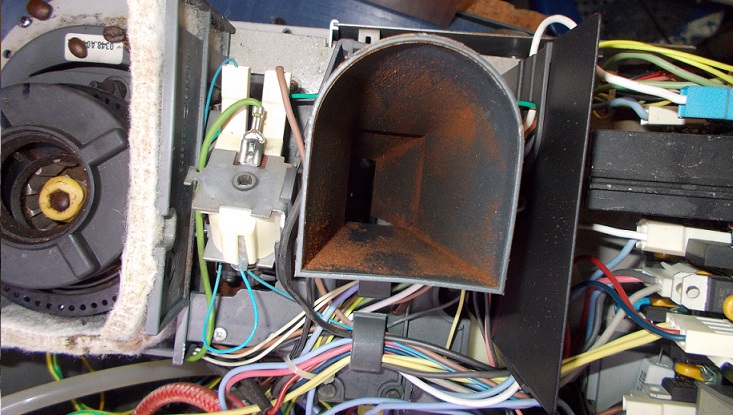

Δεξιά επάνω το γκρι ημικύκλιο πλαστικό προστατεύει το μοτέρ του κόφτη.
Aριστερά του στο πάνω μέρος υπάρχει η τρύπα που πέφτει ο καφές στο grup. Εκεί υπάρχει ένα ογκομετρικό κουτί που ο χρήστης μπορεί μετακινώντας την μία πλευρά του να αυξομειώσει το χώρο του. Έτσι μπορεί να ρυθμίσει ογκομετρικά την ποσότητα του καφέ. Η μηχανή κόβει καφέ μέχρι να γεμίσει το κουτάκι. Μετά ανοίγει με την βοήθεια ενός πηνίου η κάτω του πλευρά και πέφτει ο καφές στο grup.

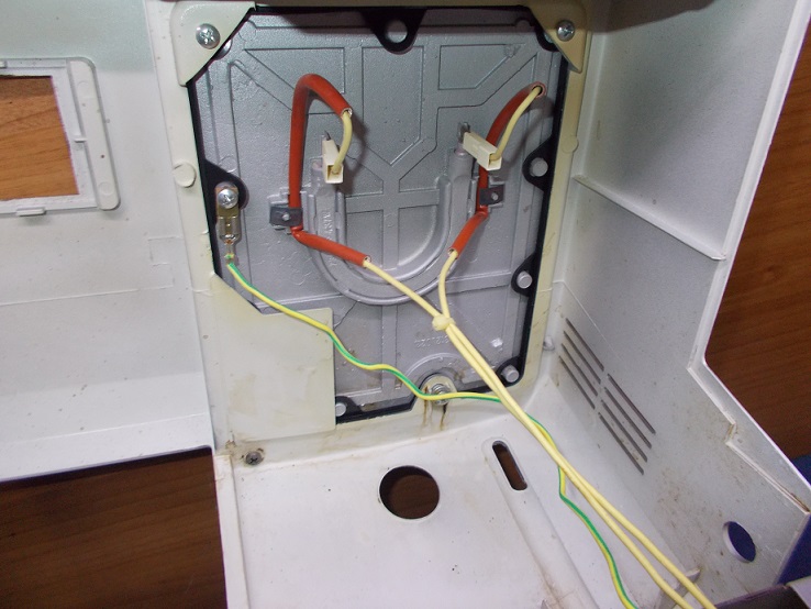

Εδώ είναι το καπάκι της μηχανής. Φαίνεται η αντίσταση που ζεσταίνει το πάνω μέρος της μηχανής για τα φλιτζάνια.
Αριστερά φαίνεται ο κόφτης. δεξιά του είναι το πηνίο που αδειάζει τον καφέ στο grup. Ακόμη πιο δεξιά είναι μία είσοδος που μπορεί ο χρήστης να ρίξει αλεσμένο καφέ κατευθείαν στο grup. Στο καπάκι της μηχανής υπάρχει ένα μικρό πορτάκι που προστατεύει αυτή την είσοδο. Αν η ποσότητα του αλεσμένου καφέ που ρίξουμε είναι μεγάλη τότε το grup κρατάει την μέγιστη που μπορεί να χωρέσει στο έμβολο και την υπόλοιπη την πετάει στα απόβλητα. Φυσικά αν ο καφές είναι και κομμένος πχ. σαν πούδρα και η ποσότητα ταυτόχρονα η μέγιστη τότε πιθανών να μην μπορέσει να περάσει το νερό.

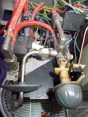

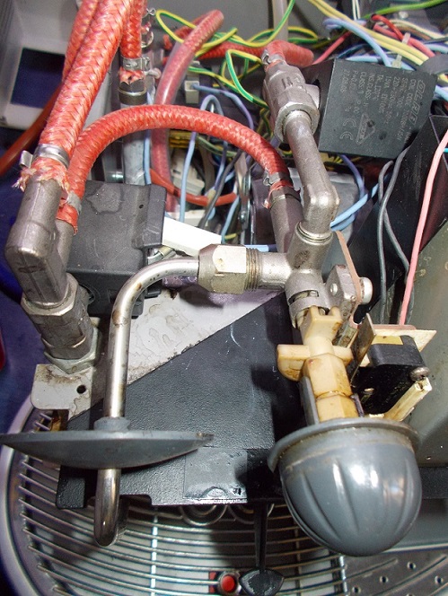

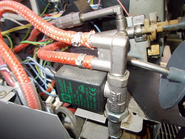

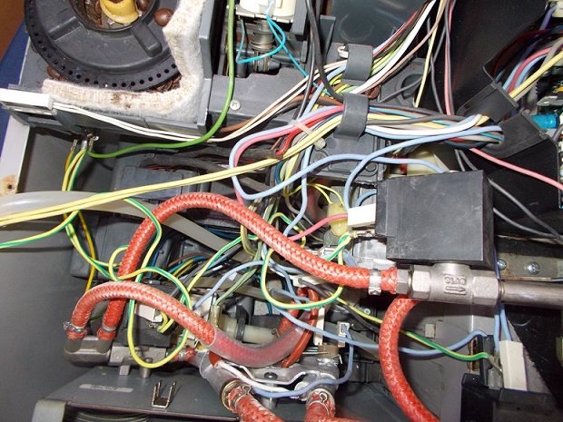

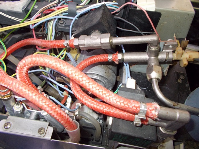

Κάτω αριστερά φαίνεται το boiler του ατμού απέναντι του και λίγο δεξιότερα φαίνεται το boiler του νερού. Η μηχανή έχει την κλασική έξοδο για ζεστό νερό ή ατμό , και έχει και μία δεύτερη έξοδο στο αριστερό πλάι της μηχανής, που κουμπώνει ένα εξάρτημα που φτιάχνει αφρόγαλo. Το εξάρτημα αυτό έχει ένα σωληνάκι από σιλικόνη που το βυθίζουμε στο δοχείο με το γάλα.
Στήν έξοδο του εξαρτήματος τρέχει το αφρόγαλο.
Κάτω από το boiler του νερού το άσπρο εξάρτημα που φαίνεται είναι το ογκομετρικό του νερού.
Πάνω από το boiler φαίνεται η ηλεκτροβαλβίδα που μας δίνει νερό στο ακροφύσιο.
Κάτω δεξιά φαίνεται η βαλβίδα που δίνει ατμό στην δεύτερη έξοδο.
