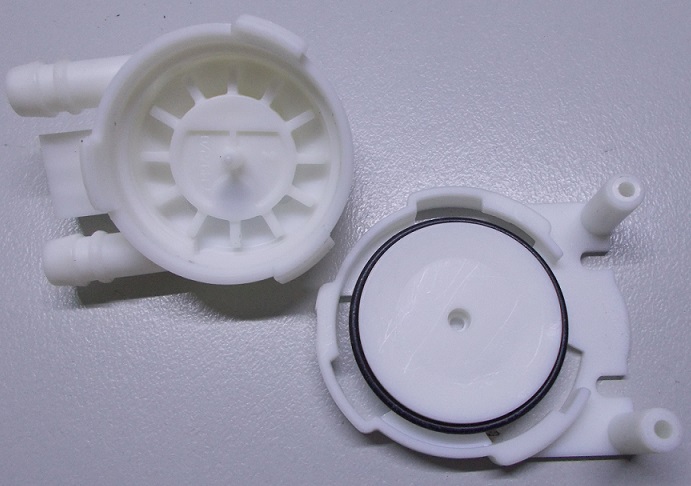

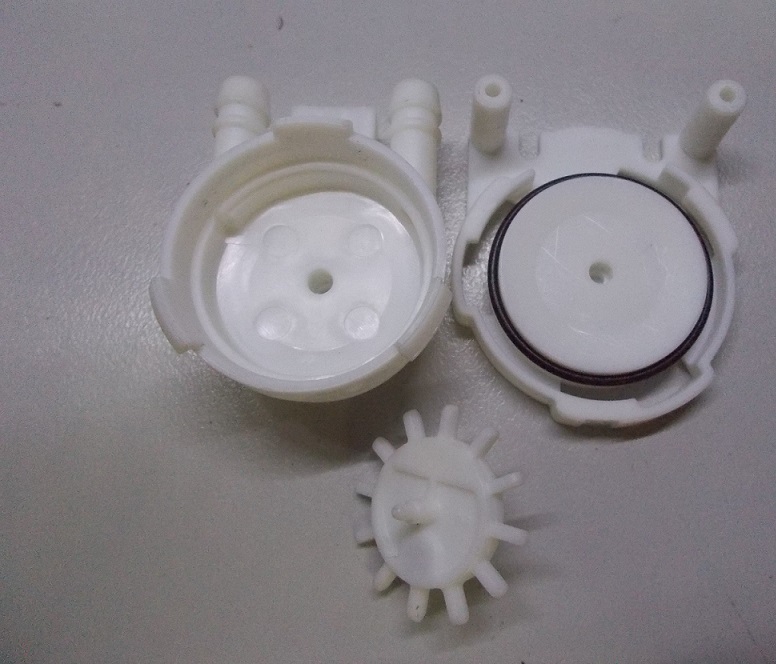

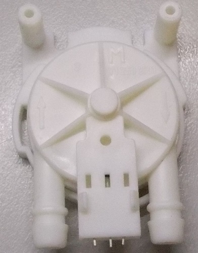

Μετρητής ροής νερού που χρησιμοποιείται σε μηχανές saeco philips gaggia κλπ.
Μέσω του λογισμικού έχουμε και μία ένδειξη ποσότητας νερού.
Ανάλογα το μοντέλο ο χρήστης προγραμματίζει τις ποσότητες σε κάθε επιλογή καφέ , υπάρχουν σε κάποια μοντέλα μνήμες για πολλούς χρήστες κλπ. Η μηχανή εκτός ότι κρατάει σταθερή την ποσότητα νερού υπολογίζει με κάποια ακόμη δεδομένα , το πότε χρειάζεται αφαλάτωση, και κάποιες ακόμη λειτουργίες.

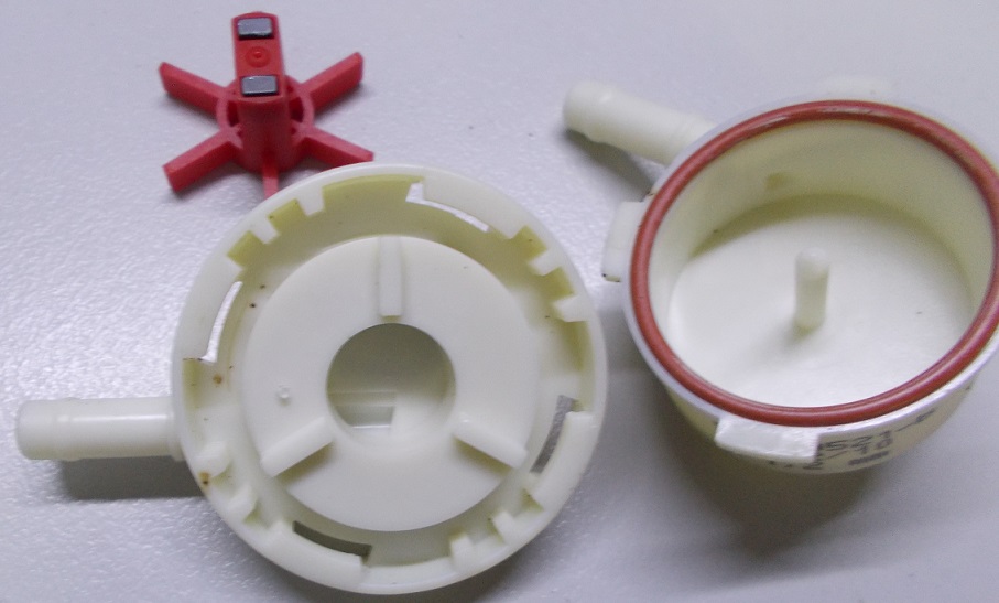

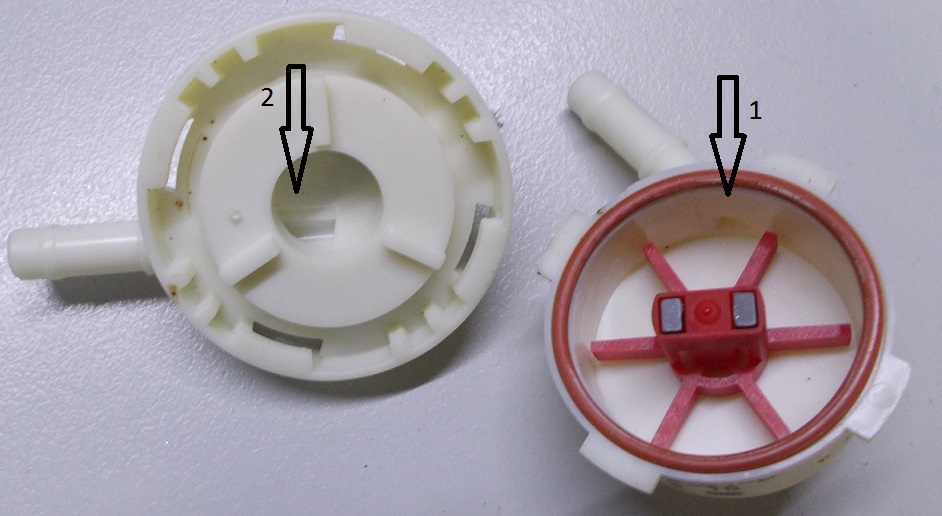

Το 1 είναι η είσοδος του νερού και το 2 η έξοδος.
Το κόκκινο εξάρτημα είναι αυτό που περιστρέφετε από την ροή του νερού. Στο επάνω μέρος υπάρχουν 2 μικρά μαγνητάκια. Πάνω στον μετρητή υπάρχει ένας αισθητήρας που κάθε φορά που περνάει από πάνω του μαγνήτης στέλνει παλμό στην πλακέτα, η οποία μετρώντας τα περάσματα από τους μαγνήτες υπολογίζει την ποσότητα του νερού. Οι μαγνήτες είναι 2 για να υπάρχει έλεγχος μισής περιστροφής , που είναι και το βήμα της μέτρησης.

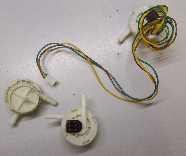

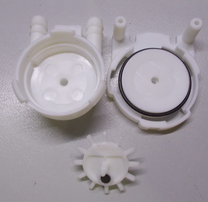

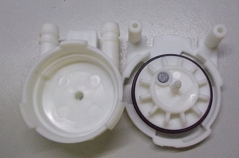

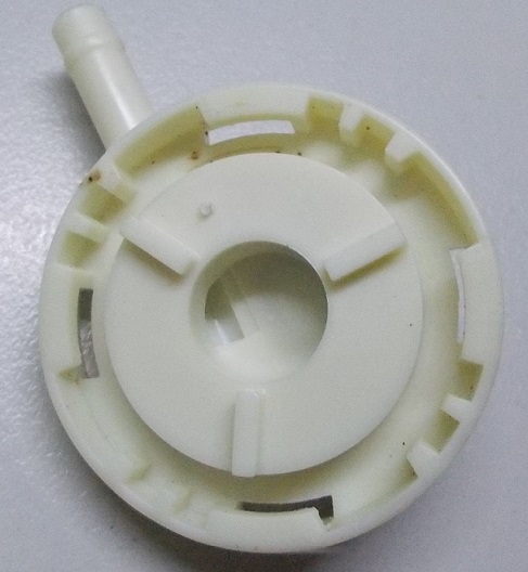

Εδώ είναι ένας μετρητής από παλαιότερα μοντέλα.

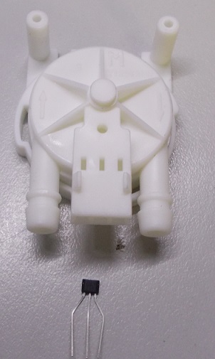

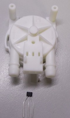

Ο μαγνητικός αισθητήρας
Εδώ φαίνεται και ο μαγνήτης . Το βήμα είναι μίας περιστροφής.
