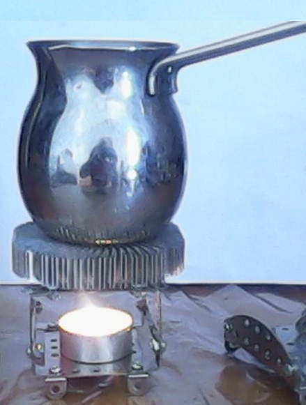

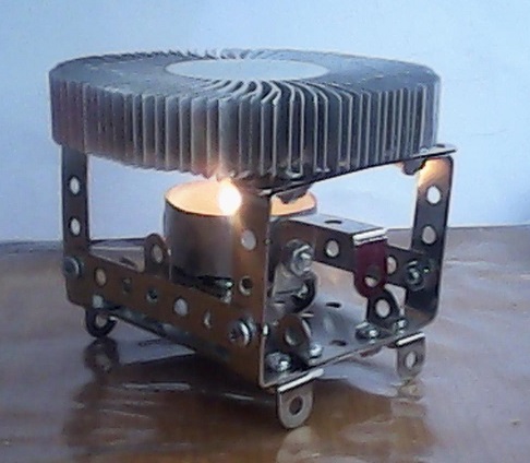

Διαβάζοντας τις ερωτήσεις σου και προσπαθώντας να αποφασίσω τι θα γράψω, κόπηκε το ρεύμα , και δεν είχα προλάβει να φτιάξω και καφέ. Έτσι αποφάσισα να φτιάξω ελληνικό με κάτι ρεσώ αλλά ....δεν
