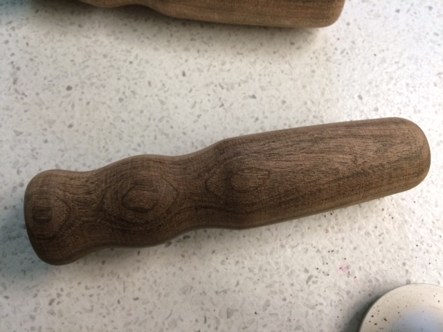

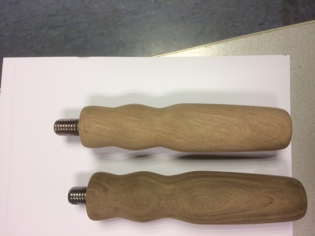

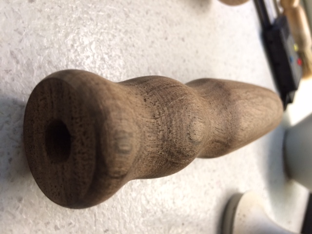

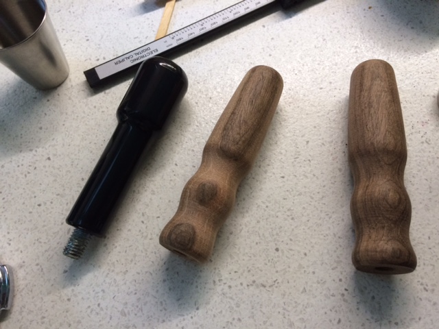

Μη αναγνωσμένη δημοσίευσηαπό supperclub » 04 Νοέμ. 2016, 21:58
Το εργο συνεχιζεται με αργους ρυθμους ...... εγινε σπειρωμα στο ξυλο για Μ12 βιδα και σε βαθος 8cm για καλυτερη κατανομη θερμοκρασιας αλλα και καλυτερη αντοχη στην στρεψη , ελξη δεν ξερω πως να το πω αλλα και στα χτυπηματα . Εγινε κοληση με εποξικη κολλα δυο συστατικων τις παρακατω εταιριας μια και την θεωρω απο τις καλυτερες
http://www.jbweld.com/collections/epoxy ... ional-size
εχει γινει τριψιμο με γυαλοχαρτο 120 ,180 και θα φτασουμε στο τελικο φινιρισμα με 280 και 400
σειρα εχει το λαδωμα με λαδι για κοντακι οπλου
https://www.birchwoodcasey.com/Refinish ... inish.aspx
