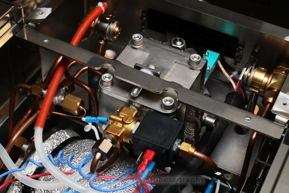

H θερμοκρασιακη της σταθεροτητα εξαρταται απο το steam boiler.Aν αυτο ειναι αναμμενο τοτε προφανως θα μπορεις να κανεις μια καλη εκχυλιση και βεβαια να χρειαστει να περιμενεις λιγο για αναρωση.

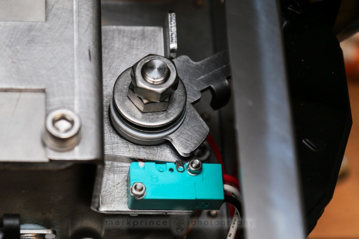

Το padle απλα ενεργοποιει την αντλια και παει μαζι με το ονομα που κουβαλαει και οχι με τις πραγματικες δυνατοτητες για ελεγχομενο preinfusion που μας εχει συνηθισει η εταιρια.
Αυτα απο τις φωτο μιας και δεν εχω κατσει να διαβασω τιποτα απο τα λινκ που βαλατε.Αυτα θα μου τα πειτε εσεις :lol:
Κατα τα αλλα αν εκανε 2000 ευρω max , θα ηταν σουπερ ανταγωνιστικη
Δημοσιεύσεις: 2198
Re: La Marzocco Linea Mini
Μη αναγνωσμένη δημοσίευσηαπό Manyjobs23 » 25 Μαρ. 2015, 18:05

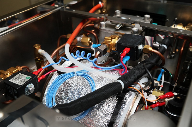

Εχει 3,5 λίτρα μπόιλερ με προθέρμανση νερού μέσω HX (άγνωστης χωρητικότητας) και brew boiler 175 ml.θεωρητικα ισχυρίζονται ότι εχει τόση άμεση απόκριση στην μεταβολή θερμοκρασίας μέσω του διακόπτη του pid που μπορείς να αλλάζεις θερμοκραςια απο shot σε shot χωρίς χρόνο αναμονής όπως στις κλασικές double boiler.Οσο για την ποιότητα ,δεν ξέρω αν σε κάποιους φαίνεται φτηνιάρικη αλλα με διαστάσεις 36χ53χ39 και βάρος 42κιλα μάλλον ειναι αλεξίσφαιρη.Ειναι φυσικά πανάκριβη και το όνομα το πληρώνεις και με το παραπάνω αλλα και αυτό το όνομα για κάποιο λόγω το "έφτιαξε" η la marzocco.Ουτως η άλλος η αγορά μια τέτοιας μηχανής ειναι απαγορευτική για το 99% απο εμάς αλλα σε "δουλεια" να βρισκόμαστε!
