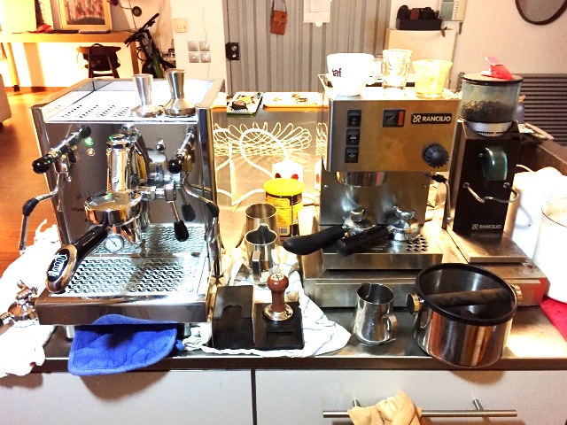

Μη αναγνωσμένη δημοσίευσηαπό nikosmar » 01 Νοέμ. 2016, 23:44
προσπαθω να τη μαθω
προχειρη φωτο απο το setup

προσπαθω να μαθω τη μηχανη και τα χουγια της, η πρωτη εντυπωση ειναι οτι με τη rotary pump η μηχανη ειναι παντελως αθορυβη ,το πρωτο διαστημα που την αναψα , αναρωτιομουν αν δουλευει λογω ελλειψης θορυβου, ειχα συνηθισει με τη silvia 7 χρονια ,
ποιοτητα κατασκευης κλπ τα εχουν πει κ αλλοι,
