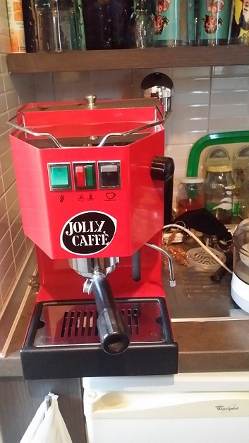

Γεια σας,
Βρεθηκε αυτη η μηχανη και δεν εχει μπει σε λειτουργεια ποτε, δεν υπαρχη η συσκευασια της ουτε τα χαρτια της,τα στοιχεια απο το ταμπελακι που φοραει ειναι :
Type: MAGIC COFFEE
Serial No: 042089
Date of manufactoring: 9/2004
1100 watt
BUDRID-BOLOGNA-ITALY
Μπορει καποιος να μου πει τι σοι μηχανη ειναι???

Παραδοσοιακη εταιρια ειδικευμενη σε καλες μηχανες για pods.Xρησιμοποιει ορειχαλκινα boilers με ενα δικο της συστημα οπου ενα εμβολο εσωτερικα του μποιλερ κατεβαινει και πρεσσαρει το pods απελευθερωνοντας ταυτοχρονα νερο καταργωντας ετσι την παραδοσιακη ηλεκτροβαλβιδα.Δυσκολο συστημα για συντηρηση με μια ειδικη φλαντζα η οποια ειναι ακομα δυσκολοτερο να βρεθει απο οσο ξερω.Κανει ομως εξαιρετικο pods-καφεδακι.
Η συγκεκριμενη πρεπει να ειναι απο οσο μπορω να καταλαβω απο τη φωτογραφια καποιο μοντελο που εχει 57αρι κλειστρο ιδιο με της lelit.
Aν μας βγαλεις και καμμια εσωτερικη φωτο πιστευω θα μπορουσαμε να πουμε περισσοτερα.

Μια φιλη νοικιασε ενα σπιτι και μεσα σε αυτο υπηρχε και η μηχανη οπου ο Ιδιοκτητης σπουδαζε στην Ιταλια για αρκετα χρονια και εφερε και την μηχανη απο εκει.
η κοπελα θελει να πινει κανενα εσπρεσακι και γιαυτο σας ρωτησα, αν καταλαβα καλα η μηχανη με pods θα λειτουργει τελεια.
Αν καταφερω και την πεισω για να ανοιξω τη μηχανη θα ανεβασω και αλλες φωτο.
Για οδηγιες λειτουργιας της μηχανης που θα βρουμε?
