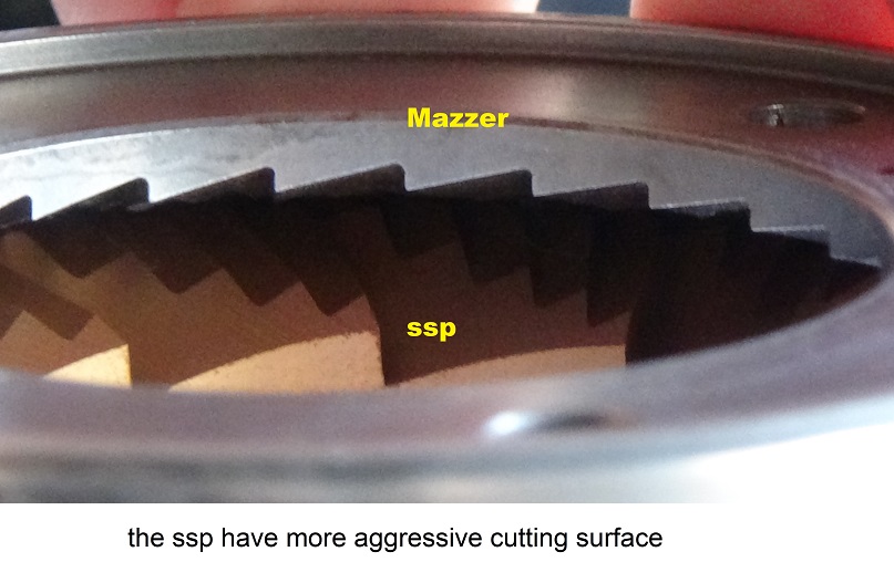

Μπορω να ρωτησω πως γινεται οι παρακατω μυλοι που ειναι και αυτοι εμπορικοί σαν τον macap να μπορουν να παρουν τιτανιου ;π.χ anfim,eureka,mazzer με ssp κτλ κτλ.
θεωρουσα επεισης οτι ισως κ λογο κραματος-βαρους μαζας (πιο ελαφρυ ) θα ηταν ακομα πιο ευκολο για τον μυλο.παιζει λοιπον να ενδεχομενο να κολαει κ ενας εμπορικος απο αλλαγη μαχαιριων.?

Φιλε μου εγω σου απαντησα πολυ συγκεκριμενα σε πολυ συγκεκριμενη ερωτηση που μου εκανες.Δεν ειπα ποτε γενικα για ολους τους μυλους.
Εαν βρεις εσυ τιτανιου after market για τον macup (οχι ομως του extreme) κατα πασα πιθανοτητα θα δουλευουν.Κανεις την δοκιμη και μας ενημερωνεις να το ξερουμε κι εμεις.
Κραμα και μαζα.Οχι δεν ειναι στροφαλος για να εχει τοση σημασια αυτη η παραμετρος.Το χαραγμα τους εχει σημασια ή πιο επιστημονικα η γεωμετρια τους για το αν το μοτερ θα μαγκωνει ή οχι και σε ποιους κοκους θα το κανει αυτο.
Αλλα τωρα τη σημασια εχει να τα λεμε αυτα.Εσυ τον πηρες πρεπει να κουλαρεις να βρεις τα χουγια του και να τον χαρεις. :coffee:

spyros12 έγραψε:Μπορω να ρωτησω πως γινεται οι παρακατω μυλοι που ειναι και αυτοι εμπορικοί σαν τον macap να μπορουν να παρουν τιτανιου ;π.χ anfim,eureka,mazzer με ssp κτλ κτλ.
woodsman43 έγραψε:.Το χαραγμα τους εχει σημασια ή πιο επιστημονικα η γεωμετρια τους για το αν το μοτερ θα μαγκωνει ή οχι και σε ποιους κοκους θα το κανει αυτο.
Τα μαχαίρια της εικόνας, είναι από Major.
Βλέπουμε ότι τα εσωτερικά δόντια του μαχαιριού ssp αυτά που αρχικά αρπάζουν τους κόκκους καφέ ,είναι τα μισά σε αριθμό σε σχέση με τα δόντια του εργοστασιακού μαχαιριού, αλλά πολύ μεγαλύτερα σε διαστάσεις.
Αυτό σημαίνει ότι τα ssp <δαγκώνουν> πιο άγρια από τα εργοστασιακά .Περισσότεροι κόκκοι οδηγούνται στο εσωτερικό των μαχαιριών για να αλεστούν και αυτό σημαίνει ότι ο μύλος γίνεται ταχύτερος ( περισσότερα gr/sec )
Αυτό όμως προϋποθέτει ότι ο μύλος διαθέτει την απαραίτητη ροπή για να ανταπεξέλθει.

Μη αναγνωσμένη δημοσίευσηαπό spyros12 » 01 Ιούλ. 2021, 18:37
Αναλυτικοτατος...
μια φωτο χιλιες λεξεις...
σευχαριστω πολυ βασιλη...
