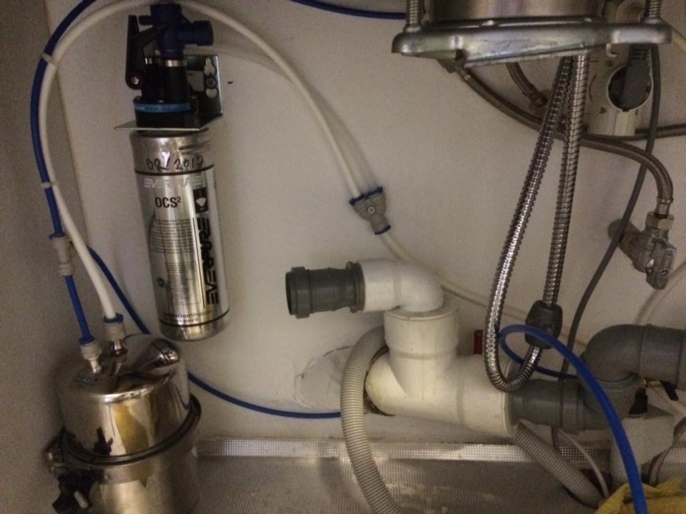

:tooth: Γιώργο στην δουλειά μου η πρόληψη ειναι ο καλύτερος γιατρός . Το ξύνο το εχω σκεφτεί και εγω αλλα δεν ξέρω τι γίνεται με τα ανοξειδοτο μπόιλερ ,μπορει να ειναι χαζές η απορίες μου αλλα δεν παύουν για εμένα να ειναι απορίες . Όσο για το φίλτρο , 4 μήνες που το εχω και στην γεύση εχω καταλάβει διαφορά και σε μετρήσεις με tds ,ph ,alkalinity ,total iron , ph , ειμαι σε πολυ καλα επίπεδα .
Everpure OCS 2

Μη αναγνωσμένη δημοσίευσηαπό xristospet21 » 05 Απρ. 2017, 14:01
To καζανι αυτο μπροστα απο το φιλτρο τι ειναι?
Ειμαι ασχετος με αυτα και με την μηχανη που περιμενω θελω να μαθω.
Νομιζω οτι εχω κατι παρομοιο στον λεβετα με τα πελετ.
Re: ROCKET R60V - SERVICE-ΣΥΝΤΗΡΗΣΗ
Μη αναγνωσμένη δημοσίευσηαπό supperclub » 05 Απρ. 2017, 14:22
Δεύτερο φίλτρο για το ψυγείο- παγομηχανη και το βρυσακι.
