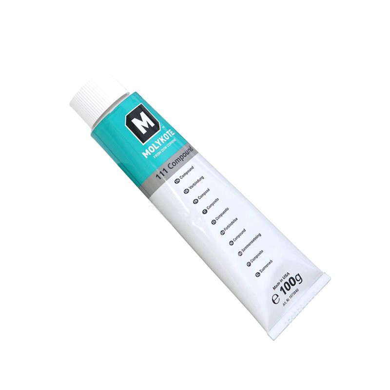

φιλε δεν γνωριζω επ ακριβως τι ειναι αυτο το superlub αλλα αυτο που εχω δοκιμασει εγω ειναι το Molykote 111 compound
ειναι αυτο εδω:
αυτο χρησιμοποιησα για την δικη μου λιπανση του λεβιε και μπορω να πω κανει οτι υποσχεται..
δεν φευγει με τπτ πανω απο τις επιφανιες που το εβαλα..
και αυτο προτεινουν στα ξενα φορουμ που διαβασα..
Τωρα προφανως αυτο που βρηκες μαλλον ειναι κατι παρομοιο αλλης εταιριας..
Μενει να δοκιμαστει.. :Yeah:
