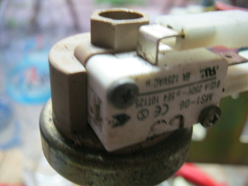

Παίρνω λοιπόν θάρρος και θα δωσω νεότερα.
Τα έφτυσε ο διακόπτης από τον πρεοσσοστάτη του μπόιλερ και τόν άλλαξα με αυτον του μύλου που δεν δουλευε ποτέ ετσι κι αλλιώς.

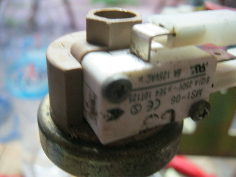

Τον παλιό διακόπτη τον έλυσα να δω τι ειχα μέσα, αλλά δεν πρόλαβα, εκοψαν καπίστρι αυτα που ειχε μεσα και έφυγαν απο δω κι απο κεί. Ειχε φαει όμως τα σμπαρα του, ειχε καψουλίσει το πλαστικο στις επαφές.
Ο διακόπτης του πρεσσοστάτη αλλαγμένος :

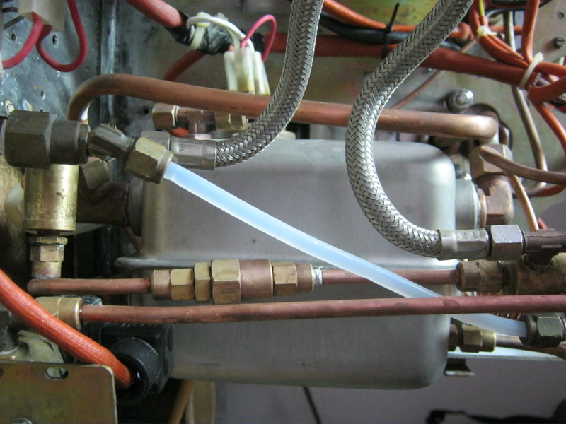

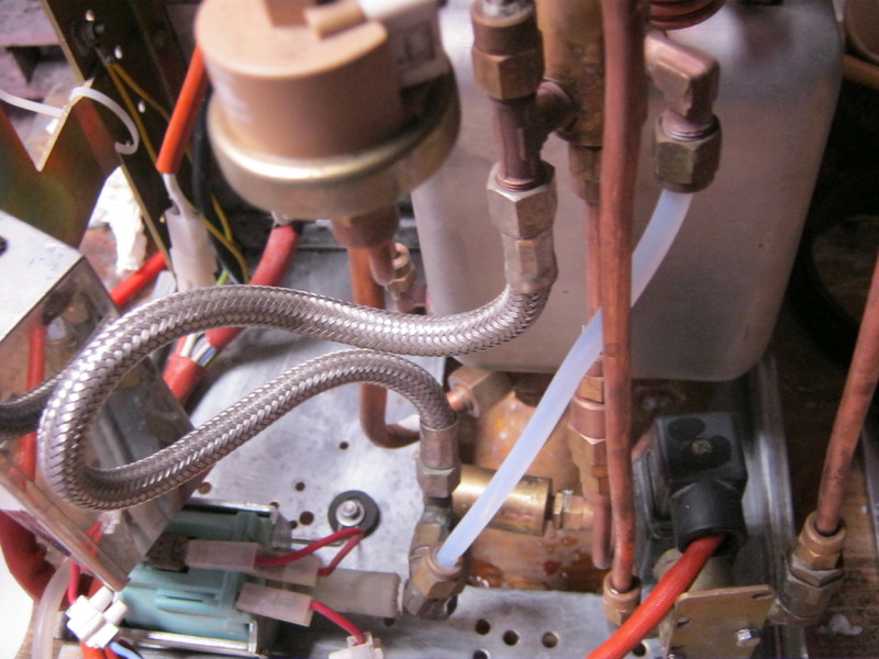

Εδώ ειναι αυτό που ρυθμίζω με την ελπίδα να αυξομειώσω την πίεση. Προσωπικά δεν μου αρέσει το πλαστικο σωληνάκι, δεν καταλαβαίνω γιατί παει πάλι στην έξοδο της αντλίας. Δεν θα έπρεπε να να πηγαίνει στην είσοδο;
Εκανα μερικες δοκιμαστικές εκχυλισεις με διαφορα κοψίματα, και στην καλύτερη ειχα κενά, δεν έχω ζυγαριά, χάλασε η κινέζα.. Ισως και να φταίει που ο καφές ειναι ψημένος 10 Απριλίου. Να παρω ένα κουτι σπυρια απο το μάρκετ καλύτερα, ε;

Mιμη απο τι βλεπω απο τη φωτο,εχουν μπει αναποδα τα πραγματα,,,δες τη φωτο που ανεβασα ,κ κανε το ιδιο ;) Εικόνα

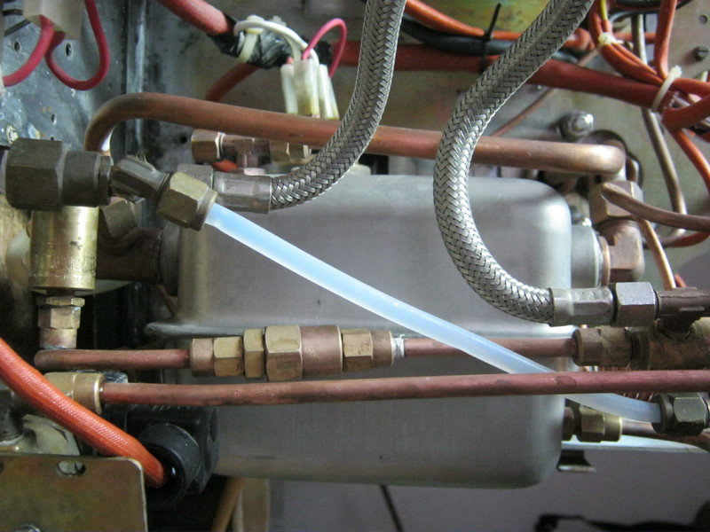

Οπότε χρειάζομαι μια γωνια, το ταφ υπάρχει, Μάλλον θα χρειαστώ και άλλο σωληνάκι από την βαλβίδα.
Κατόπιν, θα μεινει μονο η εγκατασταση για το όργανο της πιεσης της αντλίας, ένα χρονόμετρο, και αφου κάναμε την εκκλησιά να βάλω και ενα στοιχείο στο γκρούπ να βλέπω την θερμοκρασία, και βέβαια ένα - δύο pid.

Εικόνα

κανονικα δεν πρεπει να σου λειπει τιποτα ουτε γωνια,αφου η μηχανη δουλευε κανονικα πριν,,τα εχεις δεσει λαθος,δεν γινεται να λειπουν πραγματα!!να περισευουν ναι,οχι ομως να λειπουν :tooth: :tooth:

Δεν τα έχω πειράξει εγώ αυτα νεαρέ. Οπως ήταν τα ξανάδεσα. Αλλωστε πως θα το έκανα, αφου στην εισοδο έχει μόνο ενα τσουτσούνι που μπαίνει το λάστιχο από το βυτίο. Ασε που το λεγάμενο πλαστικό κανούλι φτανει ακριβώς εκει που ήταν, δεν εχει τοσο μακρος να φτασει στην εισοδο της αντλίας. Τέλος πάντων, θα το βγάλω από εκει να δω τι κάνει αν αυξομειώσω την βαλβίδα, και για εγκυκλοπαιδικούς λόγους. Πάντως να κάνεις εναν καφέ και να ξέρεις με ακρίβεια πως δουλευει το θερμουδραυλικό σύστημα, και ιδιαίτερα αν του έχεις βάλει χέρι γιατί σου αρέσει, μου θυμίζει το ανέκδοτο με την αρκουδα που πηδούσε αυτον που πηγαινε να την σκοτώσει.

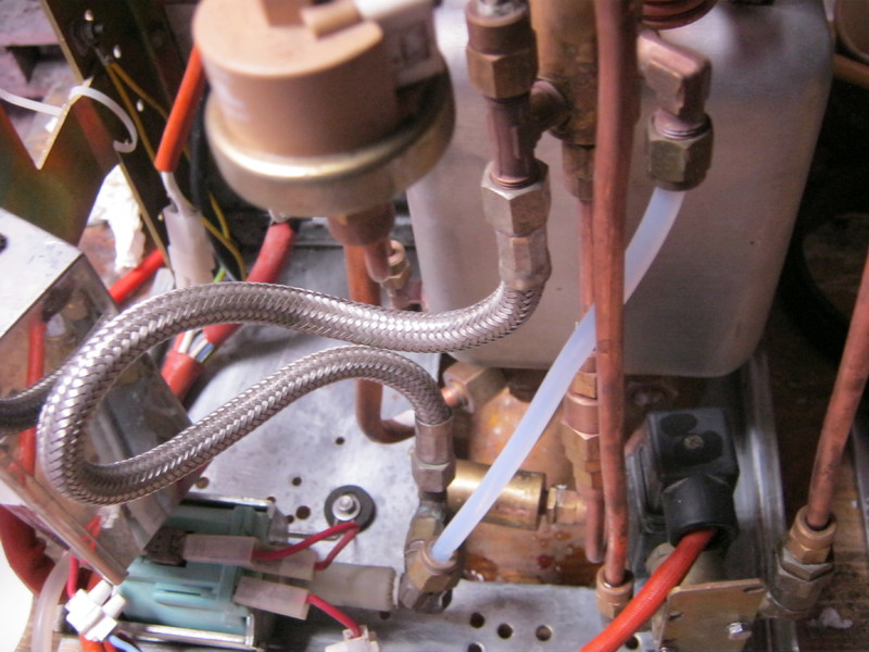

Εικόνα

μιμη απο τι παρατηρησα τωρα, φορας την πλαστικη αντλια επανω,ειναι πιο παλια απο την δικη μου, ισως κ να ειναι ενταξει η συνδεση,ξεβιδωσε τη βιδα απο το τον ρυθμιστη της πιεσης κ κοιτα μηπως ειναι κολημενο το ελλατηριο με το εμβολο που εχει μεσα!!
