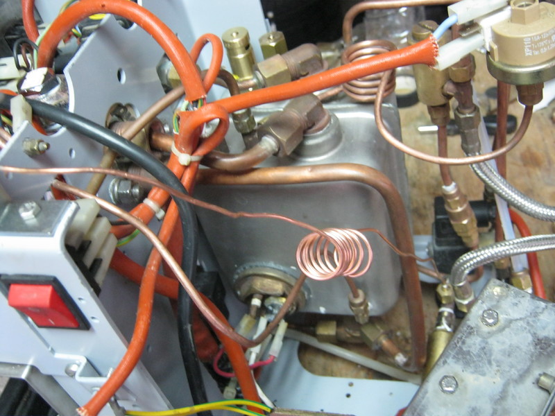

ΕΠΙΤΕΛΟΥΣ καρποφόρησε η συστηματική, συνεχής και επίμονη πάλη μου με την Ιταλίδα και παρα το ποντίλιο που ειχε, διεύρυνα τους ορίζοντές της. Της πέταξα τα ματια έξω με άλλα λόγια...
Αφού έλυσα όλες τις βαλβίδες, τις έλουσα με δόξα πατρί και λοιπά, τους άλλαξα τα ελατήρια με άλλα home made και προκοπή δεν είδα.
Εβγαλα το νάιλον σωλήνα από την βαλβίδα και τον έβαλα στην εισοδο της αντλίας, ουτε αυτό έκανε τίποτα. Του έβαλα μια βανούλα και εκει κάτι πήγε να γίνει, αλλά ήταν in extremis η κατασταση έτσι.
Τελικά, αφού έφαγα όλο το πρωί εκει, χάρη στην καπατσοσύνη μου τα ξαναέδεσα όπως ήταν και δοκίμασα να ρυθμίσω από την κάτω βαλβίδα. Τελικά είχα δίκιο που από την αρχή το υποψιάστηκα, αλλά δεν μου πήγε το μυαλό αμέσως. Αυτό ήταν.
10 bar ακριβώς στο group με κρύο νερό. Μάλλον πρέπει να χα τα έφτυσε το λάστιχο στο group, παράπλευρη απώλεια αυτό. Δεν θυμάμαι τί άλλο είχα να κάνω, αλλά θα γίνει πολύ καλή δουλειά. Τωρα να δοκιμάσω να κάνω καφέ λέτε η ειναι νωρίς ακόμα;

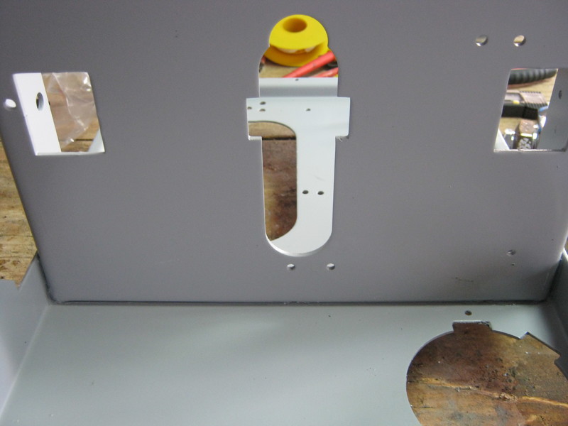

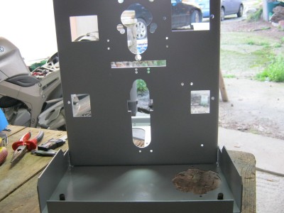

Μη αναγνωσμένη δημοσίευσηαπό Μιμης » 19 Δεκ. 2014, 16:58

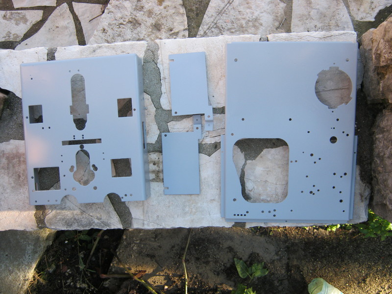

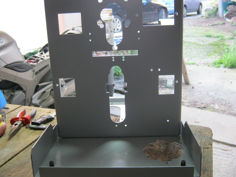

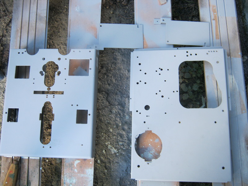

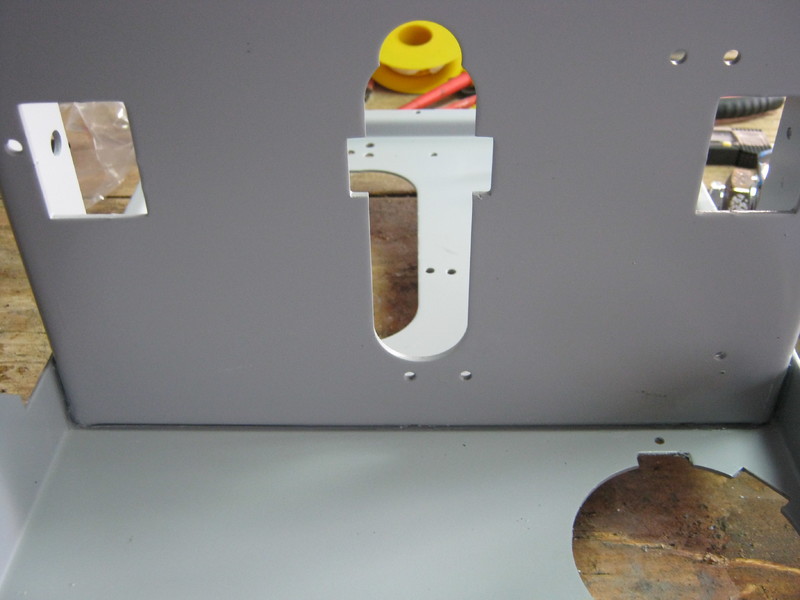

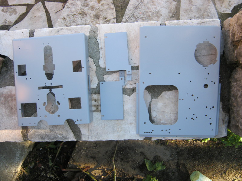

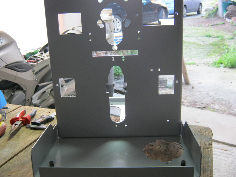

Το βάψιμο που έκανα στις λάτες.
Αστάρι:
Και με φοβερή διαφορά βαμμένα:
Αν τα καταφέρω θα την συναρμολογήσω αυριο.

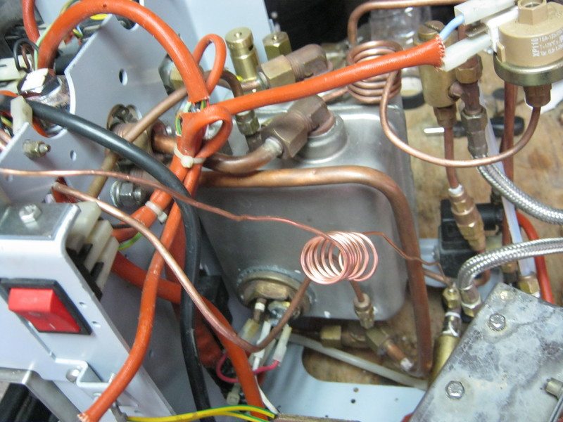

Re: wega mininova - γενικος καθαρισμός
Μη αναγνωσμένη δημοσίευσηαπό Μιμης » 20 Δεκ. 2014, 18:16

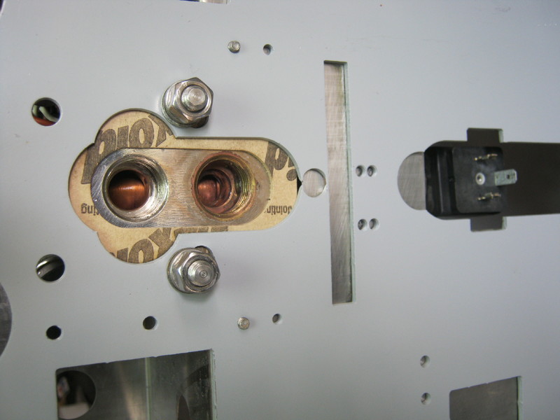

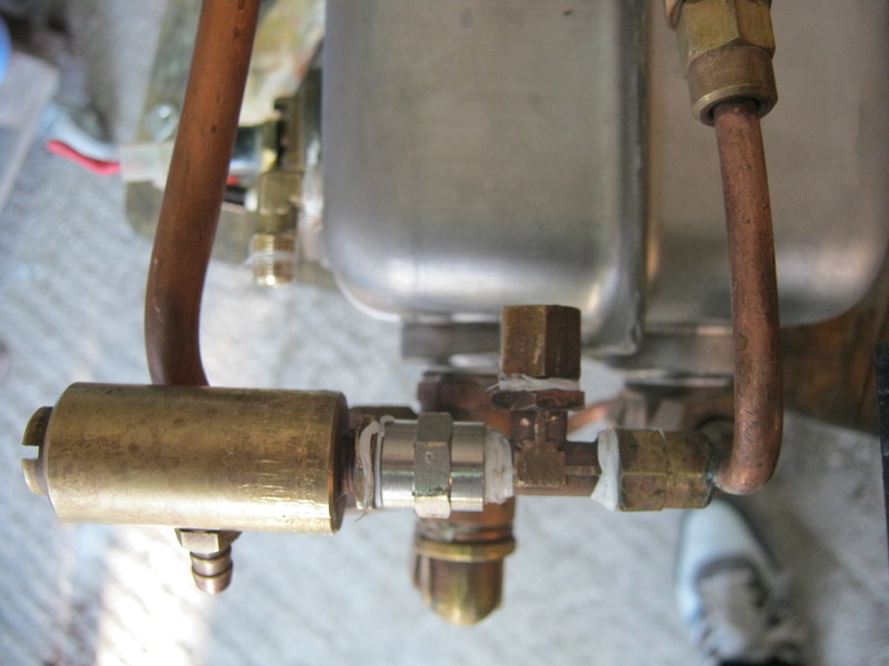

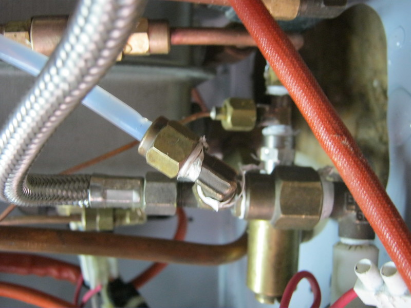

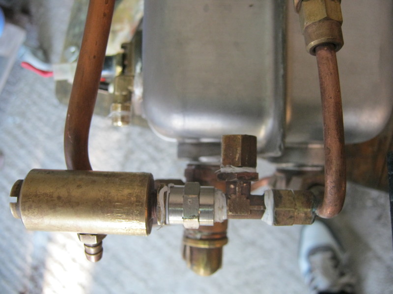

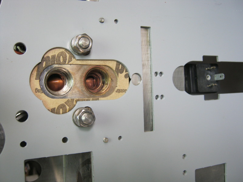

Συνεχίζουμε με τη συνδεση του ανάποδου Τ
Σιλικόνη στο κάτω μέρος που εφάπτονται.
Εβαλα και αυτο εδω αναμεσα στο γκρούπ και στη βαση

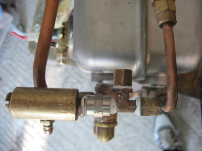

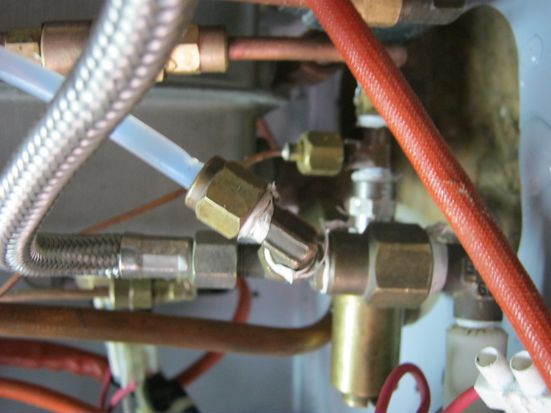

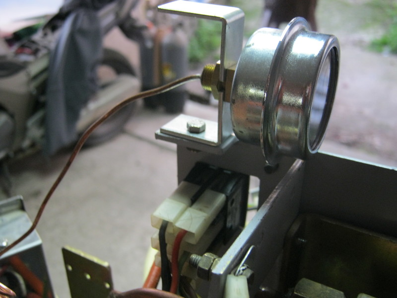

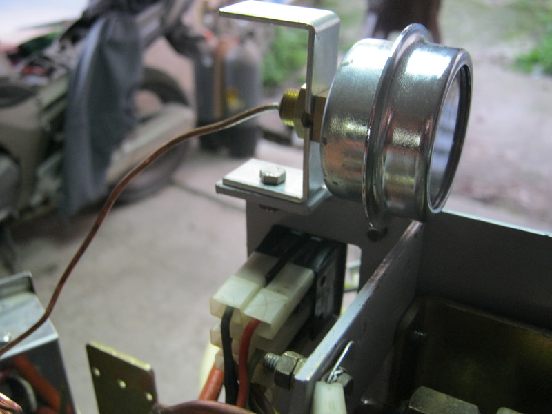

Πρόχειρο στερέωμα του μανόμετρου ( μου το βρήκε ο Κώστας στού Δόικα, εγω δεν μπορούσα να βρω τίποτα σχετικό).
Και η σχετική μανέστρα για να συνδεθει το μανόμετρο αντλίας
Αυτα σήμερα, τωρα η μηχανή ζεσταίνεται και αν προλάβω μεχρι τις 7 που εχει τη Βαλένθια, θα δοκιμάσω την πίεση με μια εκχύλιση.
Να ειστε καλά.
