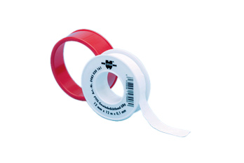

Μη αναγνωσμένη δημοσίευσηαπό woodsman43 » 25 Οκτ. 2015, 15:25
Ενα παραδειγμα απο καλο τεφλον της wurth που το βρισκεις σε καλα μαγαζια για ειδη υδραυλικων θερμανσης.
