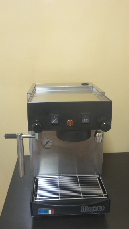

Εδώ και αρκετούς μήνες έχω αγοράσει μια ΗΧ μηχανή ιταλικής κατασκευής, από μια εταιρία η οποία δεν έχει αντιπρόσωπο στην Ελλάδα. Το μοντέλο ονομάζεται Magister MS40. Επειδή έχει φτάσει η ώρα της αφαλάτωσης, για να μην πω πως έχει αργήσει κιόλας, θα ήθελα αν γίνεται να μου προτείνετε κάποια εταιρία ή ιδιώτη τεχνικό που να μπορεί να αναλάβει την όποια συντήρηση απαιτείται και το βασικότερο, να μου κάνει ένα μικρό "μάθημα" σχετικά με τη διαδικασία της αφαλάτωσης και άλλων λειτουργιών, ώστε να πραγματοποιώ τη βασική συντήρηση μόνος μου. Έχω διαβάσει το παρόν θέμα, αλλά δεν αισθάνομαι σίγουρος και προκειμένου να μην κάνω κανά λάθος, προτιμώ να το αναλάβει κάποιος ειδικός.
Αυτό που κάνω σε καθημερινή βάση είναι backflush με νερό, και ανά 2-3 εβδομάδες με σκόνη. Επίσης χρησιμοποιώ αποκλειστικά νερό από κανάτα Brita.
Επισυνάπτω και μια φωτογραφία της μηχανής για να πάρετε μια ιδέα.

Ίσως είναι off topic αυτό που αναφέρω αλλά ο ιδιοκτήτης/manager της Rocket δε συστήνει descaling της μηχανής στο σπίτι, παρά μόνο χρήση φιλτραρισμένου νερού.

Εχει γίνει σχετική συζήτηση για αυτή ειδικά τη μηχανή παλιότερα σε δικό της τόπικ γιατί εδώ είμαστε off topic.
viewtopic.php?f=70&t=1183#p11913
