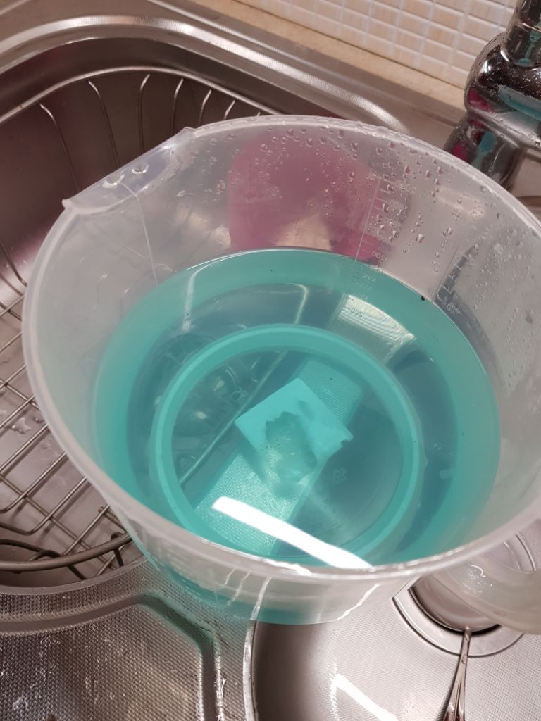

Πρώτη αφαλάτωση πλήρης σε μποιλερ και hx για την oscar μου στα 3 χρόνια. Είχα κάνει Αλλες 2 μόνο στο hx.
Πολύ ελαφρύ μπλε στο hx ενώ το μποιλερ έβγαλε αυτό της φωτογραφίας.
Κιτρικο 125g σε 2.5 l νερο.
Όλα καλά κάναμε και μέτρηση ph για να βεβαιωθούμε για το τελικό ξέπλυμα και όλα πήγαν καλά.
