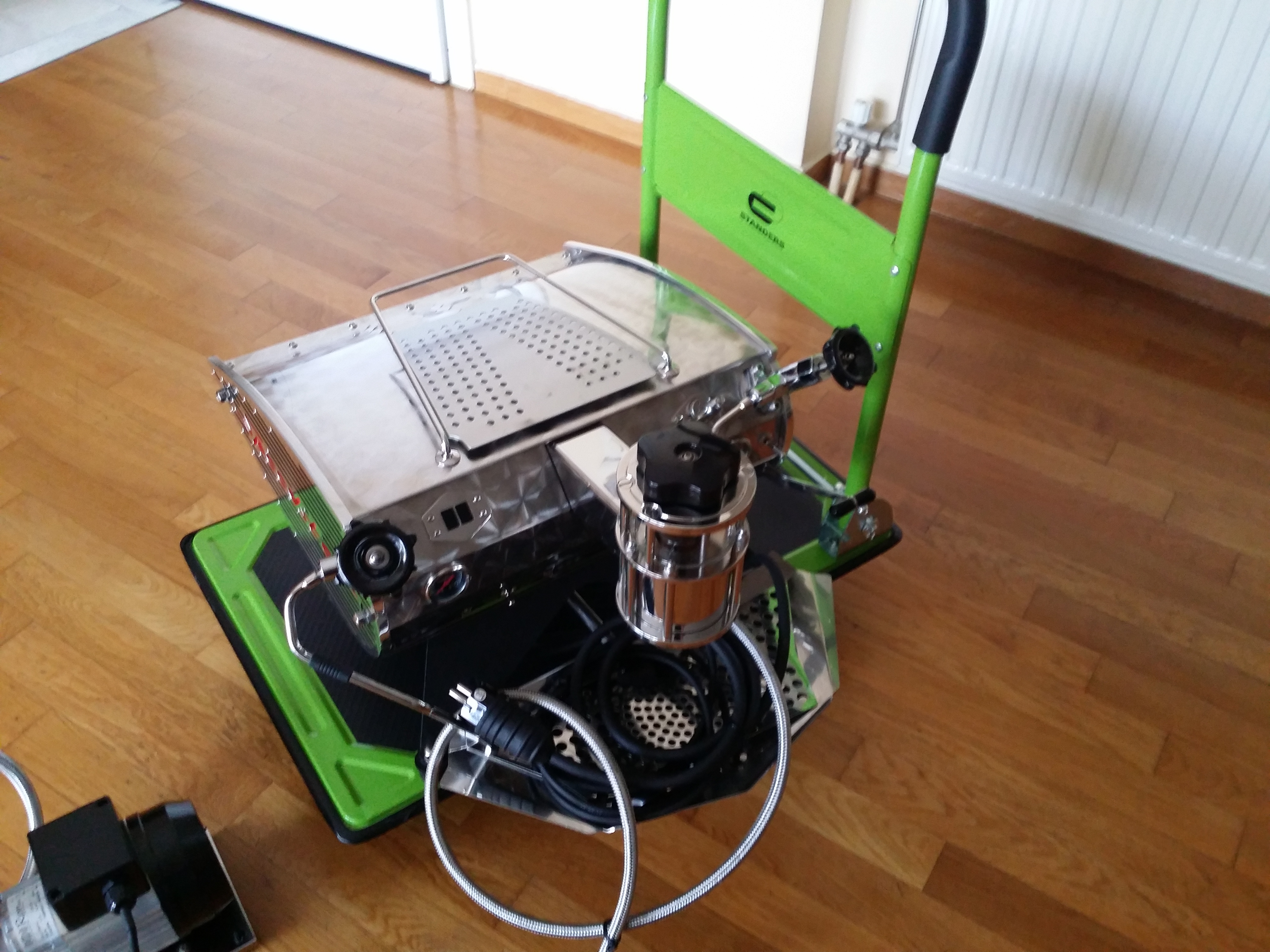

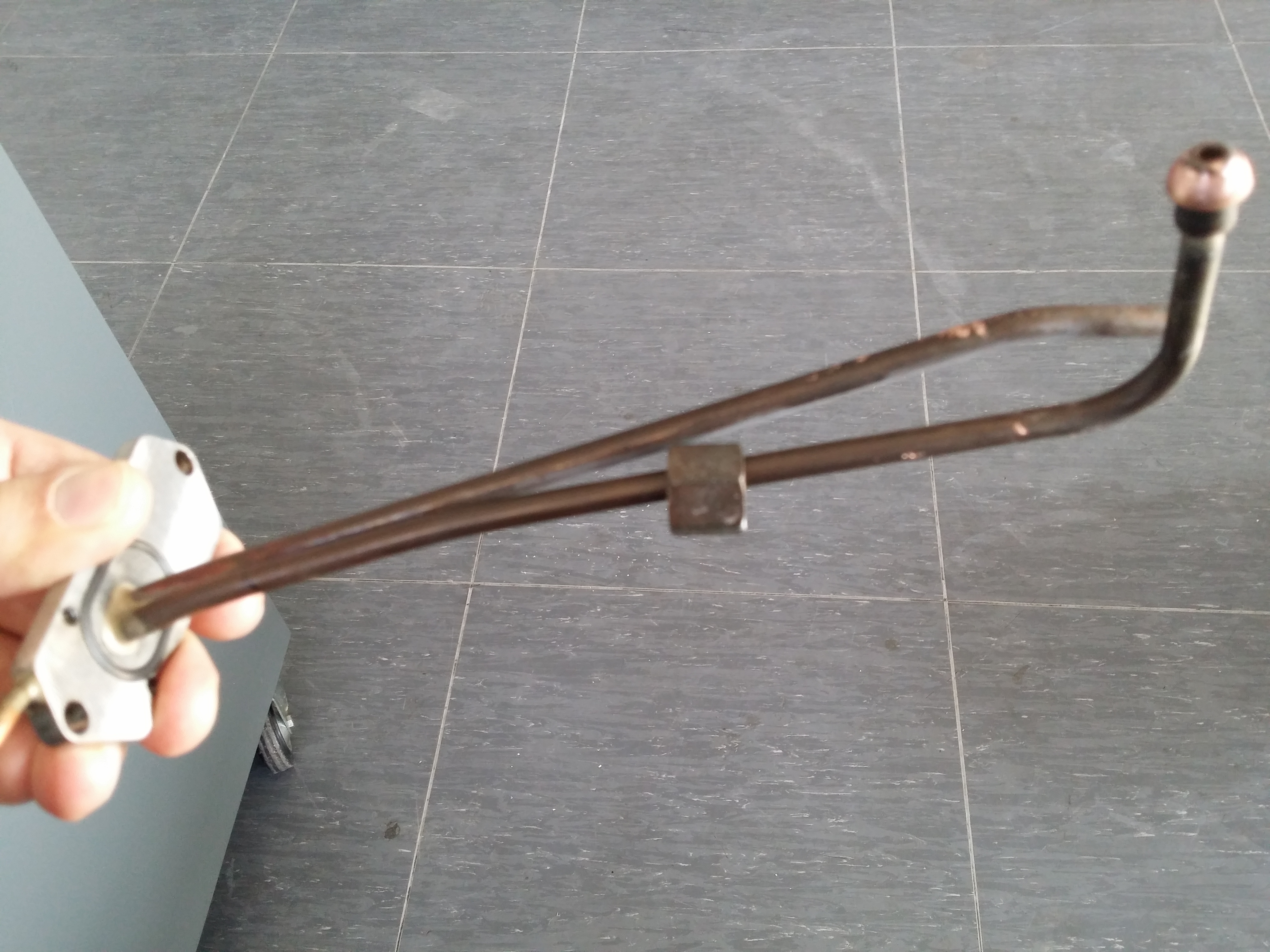

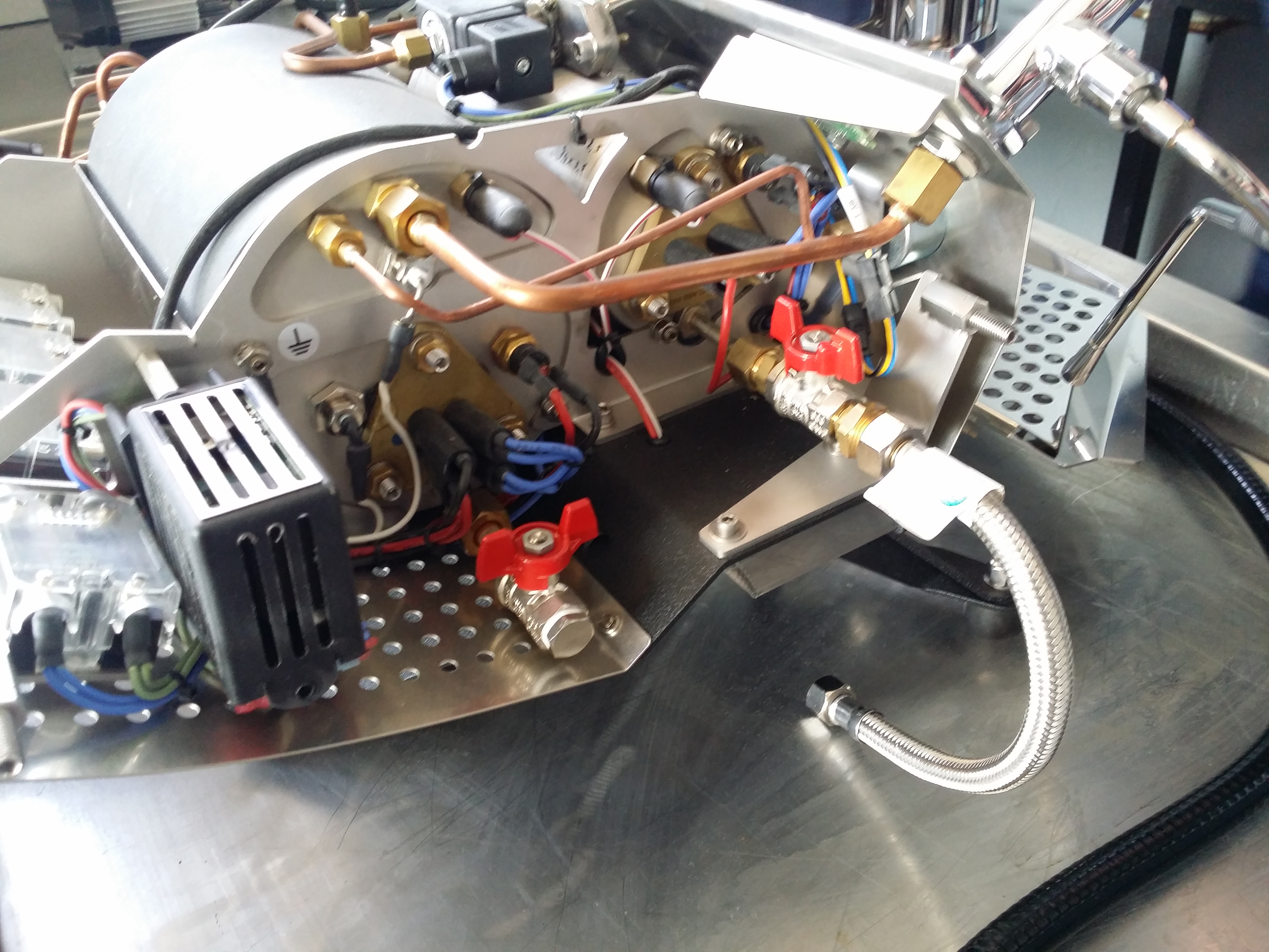

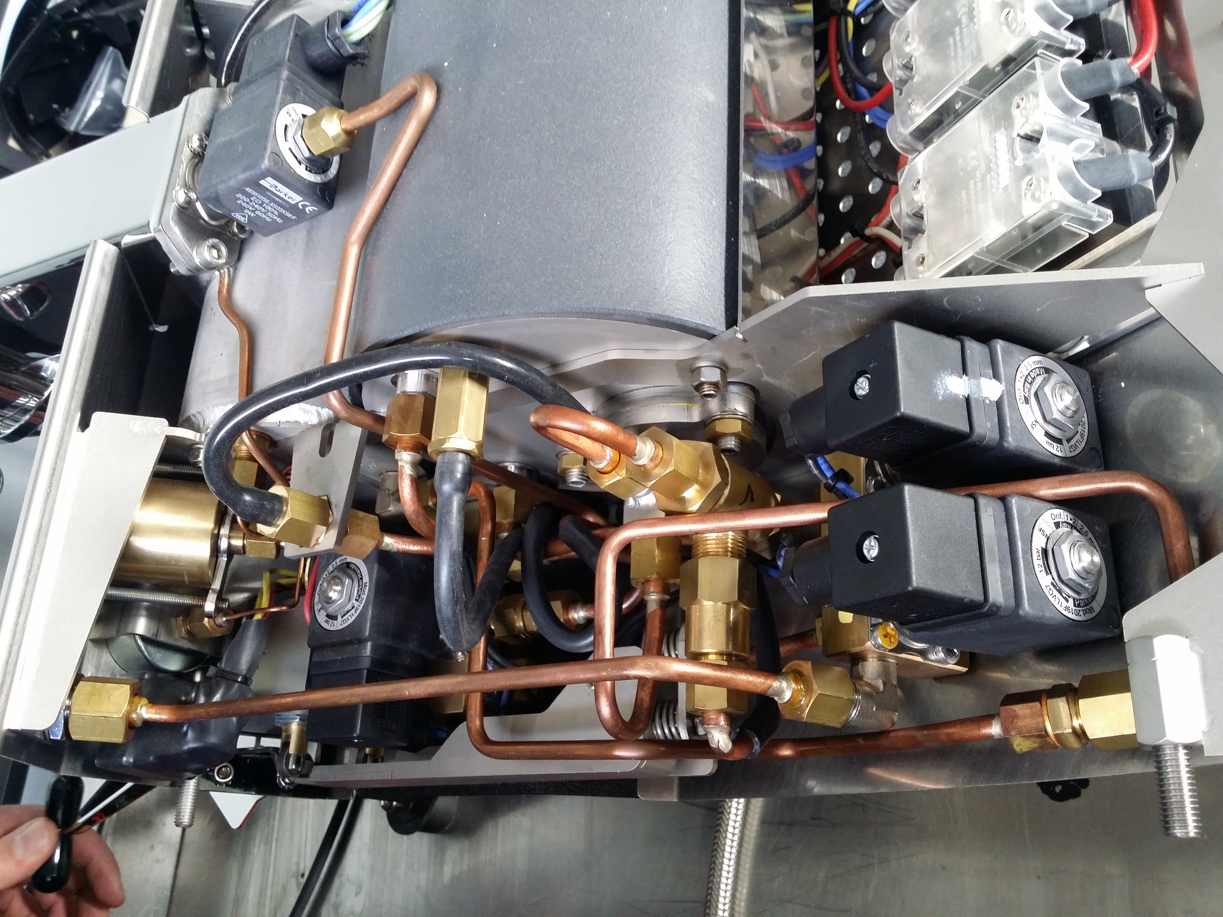

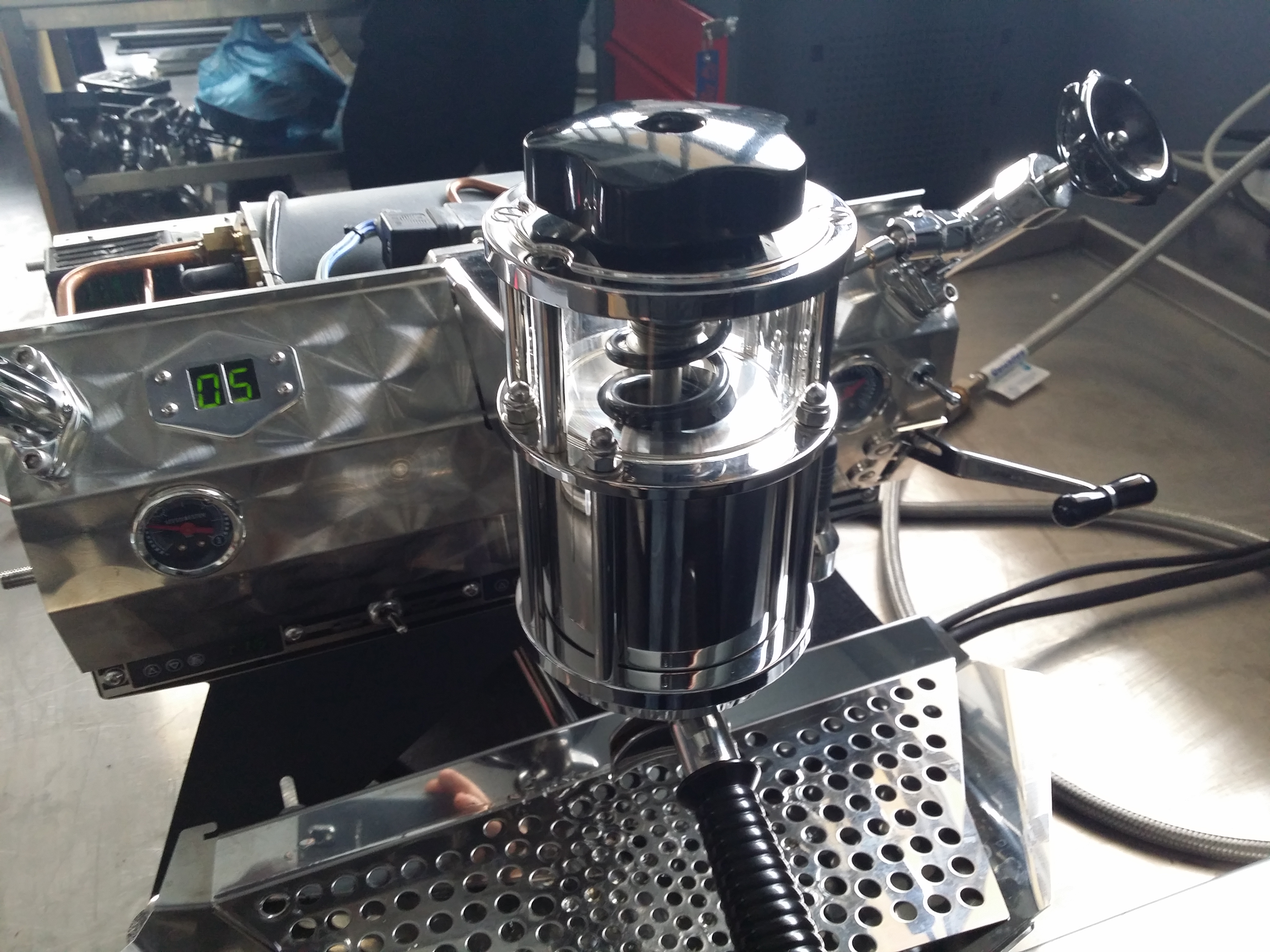

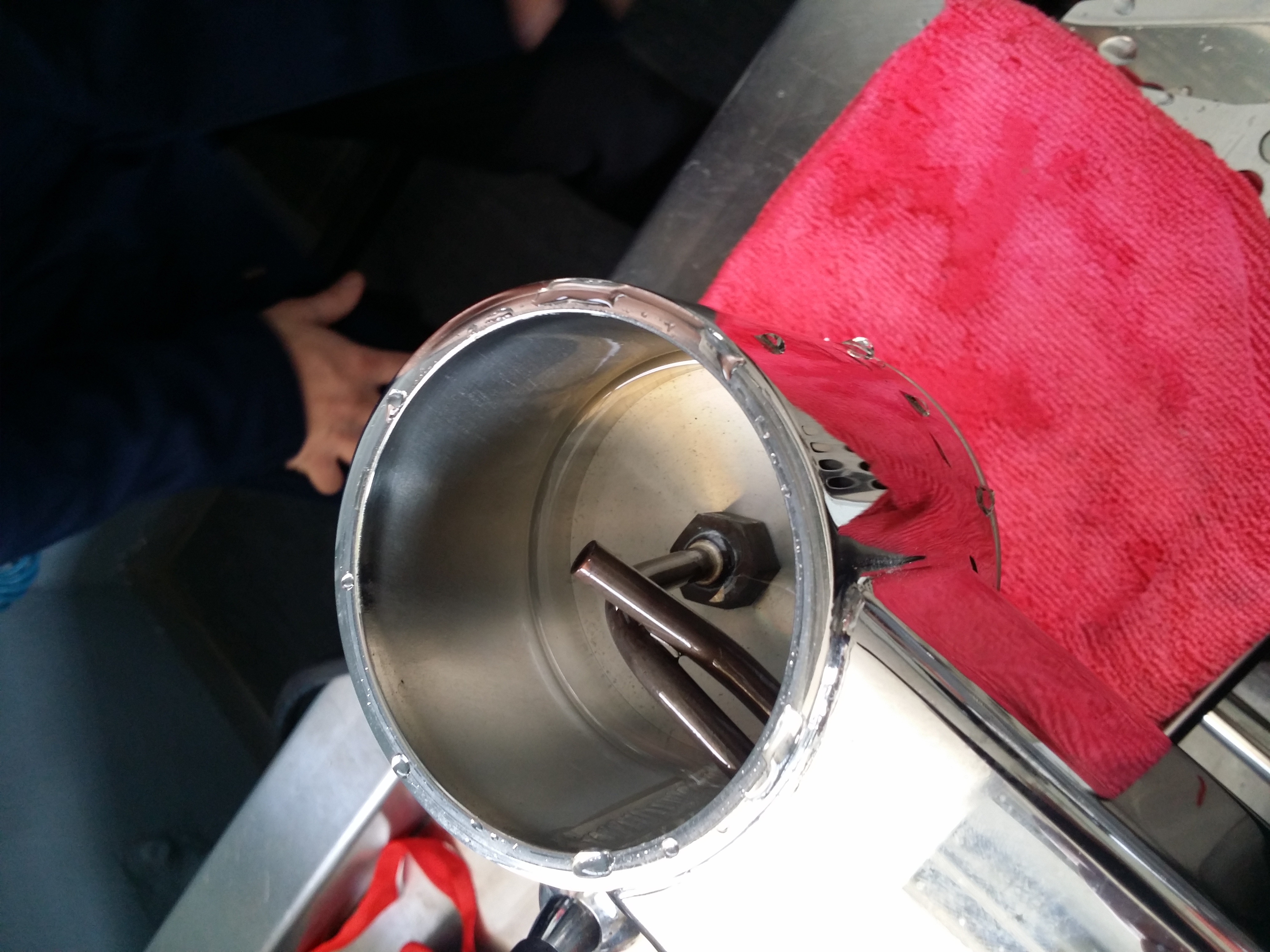

Μετά από σχεδόν 1 χρόνο λειτουργίας, έφτασε η στιγμή της συντήρησης προκειμένου να εξακριβωθεί η λειτουργική κατάσταση των διαφόρων εξαρτημάτων (ηλετροβαλβίδα, boilers, group head, group head jets,ppic (progressive preinfusion cylinder jet (έχει τερματιστεί η λειτουργία του λόγω τοποθέτησης Idromatic), flow restrictor etc. Η αλήθεια είναι ότι θα έπρεπε να είχα ήδη προβεί στο άνοιγμα και σε έναν οπτικό τυπικό έλεγχο αλλά δίσταζα!
Πέρα από την προαναφερθείσα λειτουργική κατάσταση είναι να εξακριβωθεί και η συμπεριφορά του φίλτρου, το οποίο χρησιμοποιεί πολυφωσφωρικά προκειμένου να διαπιστωθεί τελικά αν είναι αποτελεσματικότερο συγκριτικά με τα κλασικά φίλτρα, ενός εκ των οποίων μου είχε κάνει κακή εντύπωση (συναντάται σε πολλά cafe) αφενός για την υψηλή τιμή απόκτησης του, αφετέρου για την συχνή αλλαγή που απαιτούσε λόγω των λίγων λίτρων που μπορούσε να διαχειριστεί (home edition) καθώς και της τελικής εικόνας των εξαρτημάτων (υπάρχει σχετικό νήμα στο forum) και θεωρώ, ότι είναι άξιο αναφοράς δεδομένου ότι αποτελεί αναπόσπαστο περιφερειακό στοιχείο για τις μηχανές μας.
Έτοιμη για χειρουργικό πάγκο
Kατάσταση του Group Head και των παρελκόμενων αποτελεί σημαντική ένδειξη λειτουργικής κατάστασης της μηχανής.
Μετά την ολοκλήρωση του ελέγχου δεν χρειάστηκε να γίνει αφαλάτωση και με χαροποίησε ιδιαίτερα, γεγονός που αποτελεί μονόδρομο η τοποθέτηση του ιδίου φίλτρου.Για να είμαι όμως και απόλυτα αντικειμενικός παρακολουθώ την ποιότητα του νερού (ανά 2 εβδομάδες) η οποία κυμαίνεται από 3 - 4 German degrees (52.5 - 70 mg/l Ca/Mg carbonate) με φιλτραρισμένο δείγμα βέβαια.

Ακολουθούν οι εικόνες που μιλούν από μόνες τους.

Ένας μικρός χαμός στη κουζίνα! (Caravel, αγαπώ την απλότητα σου και τις μηδενικές απαιτήσεις συντήρησης)

Group Head & Group Head Jet
Group Head jet
Drain Boilers
