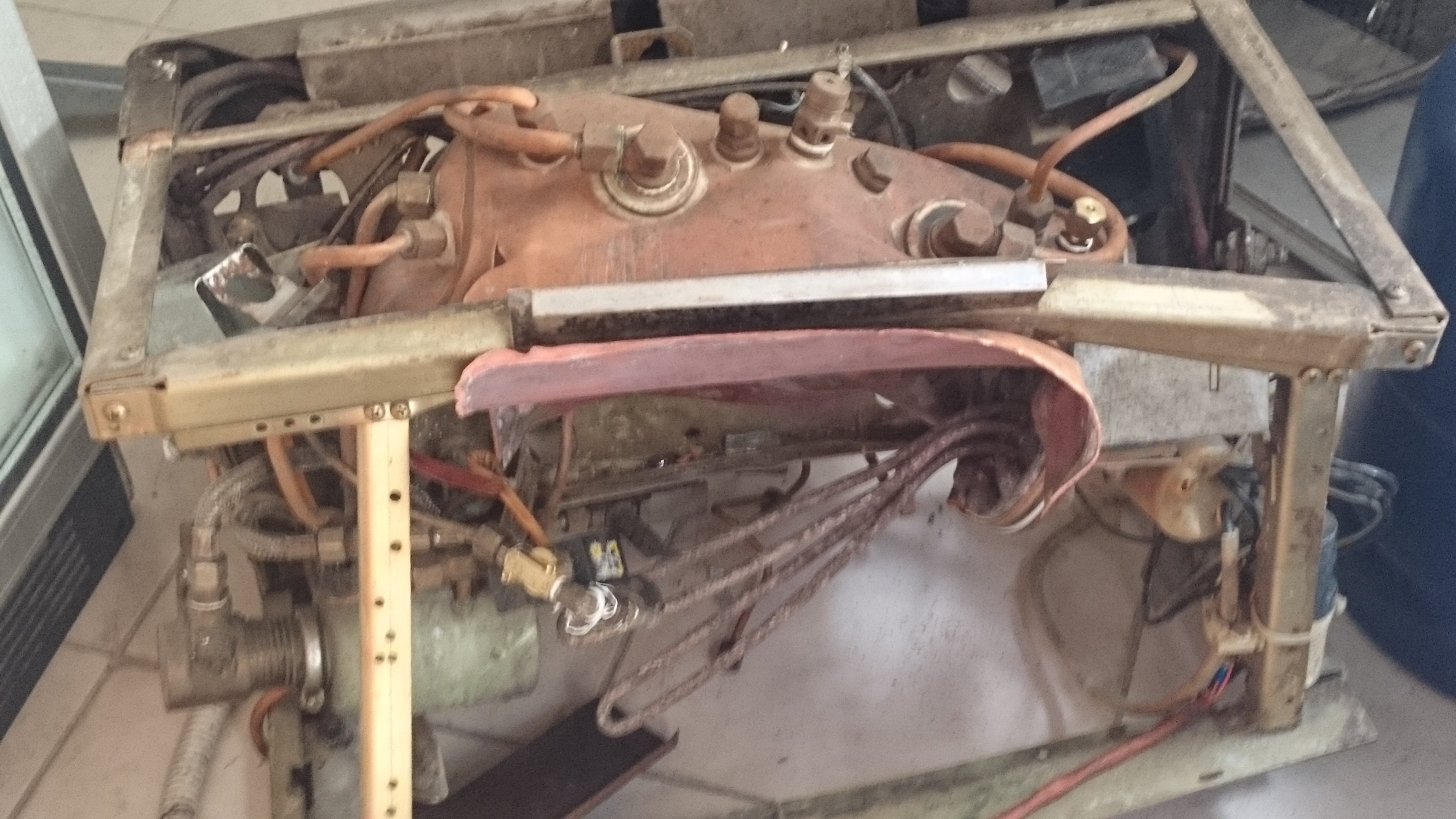

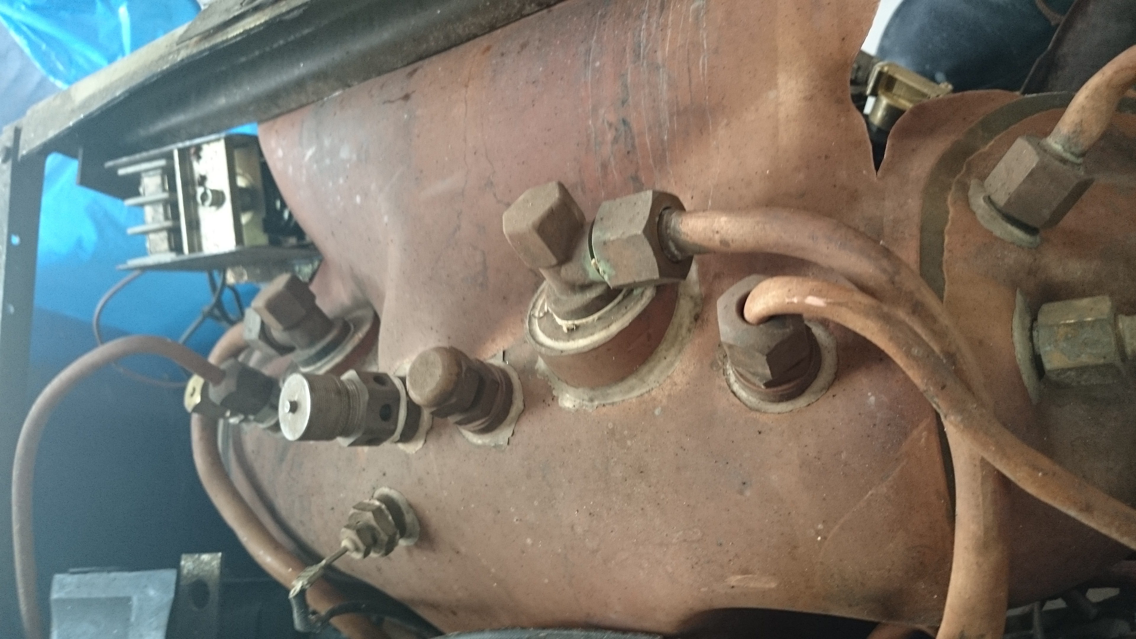

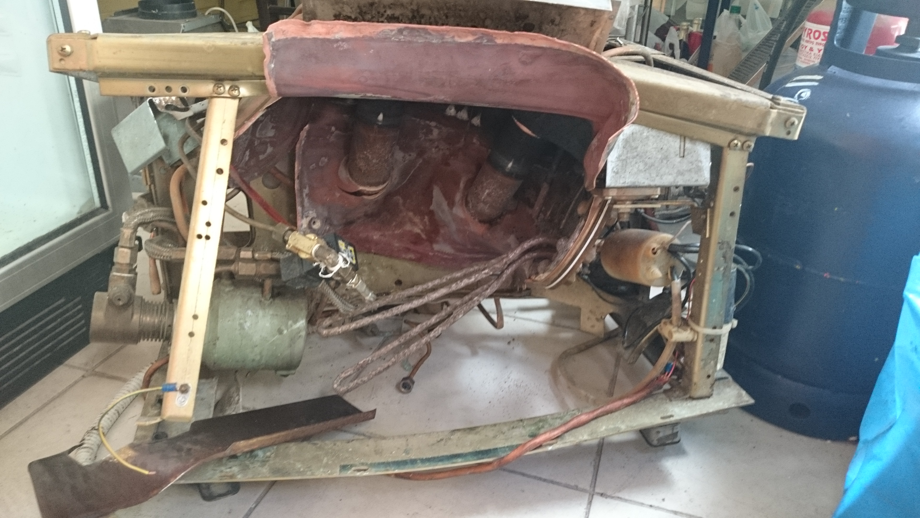

Μια εικονα χιλιες λεξεις και γι αυτο σας δειχνω λιγες φωτο απο επαγγλματικη μηχανη wega 2 group της οποιας καποιος ειτε δεν αλλαξε αυτην την βαλβιδα οπως και αλλα εξαρτηματα προφανως επειδη θεωρησε οτι ηταν καλα ,ειτε δεν της εκανε ποτε σερβις.
Βλεπετε μια εκρηξη καζανιου που οχι μονο κατεστρεψε ολοκληρωτικα την μηχανη αλλα παρατριχα να αφαιρεσει ανθρωπινες ζωες.
Το αρχειο ειναι 15 ετων και η αναλυση χαμηλη αλλα το αποτελεσμα εμφανες.
Επειδη το αδυναμο σημειο σε αυτη την μηχανη οπως και στις περισσοτερες ειναι στην πλατη της μηχανης, γι αυτο τα αερια εκτοξευθηκαν προς τα πισω.Επειδη μαλιστα πισω απο την μηχανη υπηρχε τοιχος τοτε το ωστικο κυμα εκανε την μηχανη πυραυλο ο οποιος εκτοξευτηκε προς τα εμπρος παιρνωντας πανω απο το μπαρ αναμεσα στα κεφαλια των λιγων (ευτυχως) θαμωνων του καταστηματος διαπερασε την βιτρινα παιρνωντας στο απεναντι ρευμα κυκλοφοριας και καταληγωντας μεσα σε ενα σταθμευμενο αυτοκινητο κανωντας του εκτεταμενες ζημιες.
Δεν ηταν μπροστα ο μπαριστα ,δεν ειχε πολυ κοσμο το καταστημα,δεν περνουσε πεζος,δεν παιρνουσε οχημα απο τα δυο ρευματα κυκλοφοριας και δεν ηταν κανενας μεσα στο παρκαρισμενο οχημα.Πολλα τα ΔΕΝ και πολλες οι πιθανοτητες να μην υπηρχε ενα απο αυτα τα δεν.
Και κλεινω με μια παρακληση.Εσεις που εχετε 5 και δεκα χρονια τις μηχανουλες σας αλλαχτε την αυτη τη μαμημενη βαλβιδα.Το πολυ 20 ευρω εχει.Αλλαχτη την μην γ@μ@σ@ :lol:
