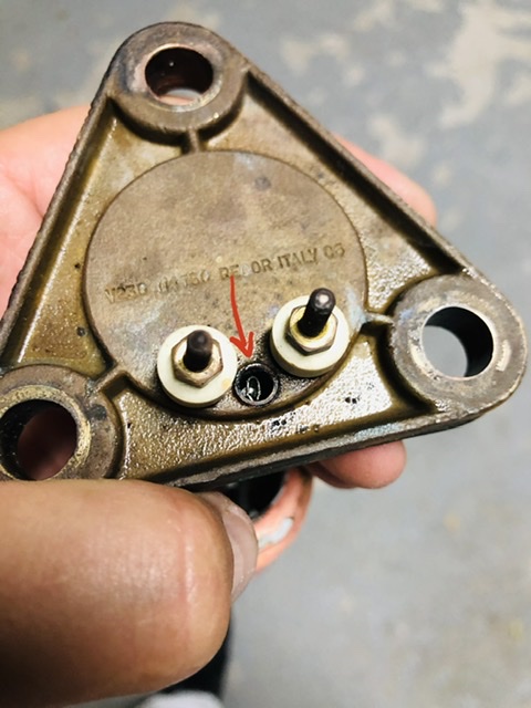

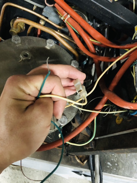

Καλησπερα και χρονια πολλα...
Πασχαλιατικα μαστορεματα και καθως πειραζα την αντισταση σε μια san marco 85 μου εφυγε το πρασινο συρμα απο την υποδοχη με το βελακι στην φωτογραφια..
Πως το επανατοποθετουμε σωστα;

Δυστηχως για σενα αυτο δεν ειναι καλωδιο.Εδω εγινε μεγαλη πατατα.Μεσα στην φωλια που εχει η αντισταση για το θερμικο εχει μεινει κομμενο το στελεχος του αισθητηρα του θερμικου.Οταν αυτο κοπηκε εφυγε το αεριο στην ατμοσφαιρα.Μην ανυσηχεις ομως.
Θα τρεξεις αμμεσα να κανεις ενα astra zeneca και θα εισαι μια χαρα.Ολα τα απενεργοποιει αυτο το θαυματουργο σκευασμα. :new_shocked:
Θα παρεις αυτο το εξαρτημα το οποιο ειναι φιξ και θα το αντικαταστησεις
Με 30 40 ευρω ελαφρυτερο πορτοφολι θα εχεις να θυμασαι οταν γερασεις τα κατορθωματα σου και να γελας.Δημιουργεις αναμνησεις τωρα.. :lol:

Μη αναγνωσμένη δημοσίευσηαπό Batman » 06 Μάιος 2021, 08:19
Σε ευχαριστω Δημητρη!!
Προσπαθω να βγαλω απο μεσα την ακιδα με μυτοτσιμπιδο και δεν μπορω γιατι εχει σφηνωσει!
