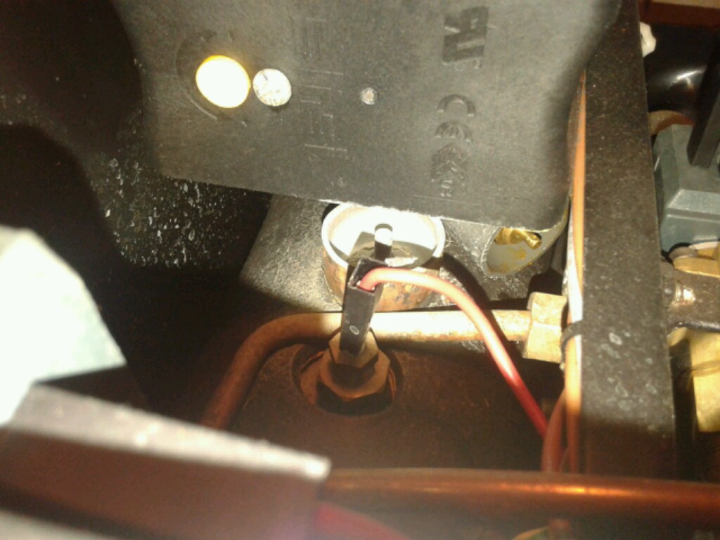

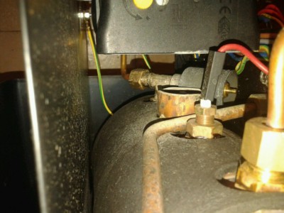

Ανοίγω εδώ θέμα μιας και έχει να κάνει με συντήρηση της μηχανής.
Σήμερα το πρωί μιας και είχα ρεπό άνοιξα την μηχανή για να πιω τα καφεδάκια μου!

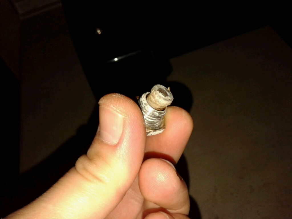

Συνήθως μετά από 6-7 λεπτά ακούγεται το φσσσσ της βαλβίδας όπως και έγινε! Έλα όμως που δεν σταματούσε; ανοίγω σφαίρα το καπάκι και μ ένα κατσαβίδι το χτύπησα λίγο και έκλεισε.

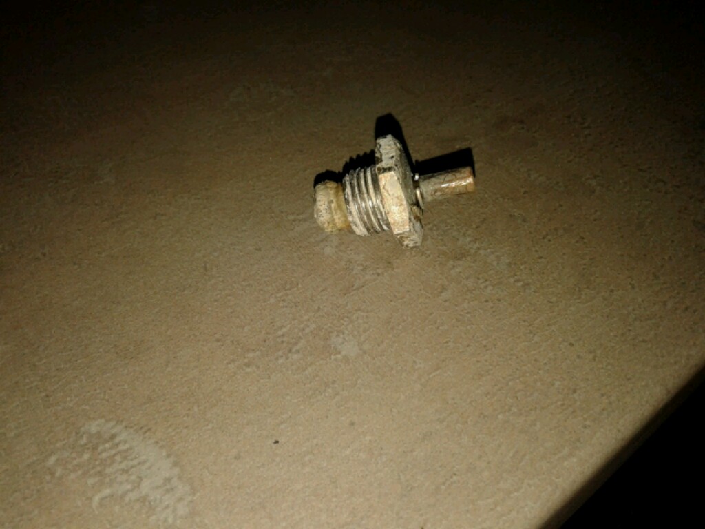

Θέλει καθάρισμα μιας και έχει πιάσει άλατα γίνεται να γίνει η δουλειά χωρίς να βγει ή πρέπει οπωσδήποτε να βγει;
Θα ανεβάσω και φωτο του τι γίνεται εκεί γύρω από το φσσσ της βαλβίδας έχει ασπρισει την περιφέρεια εκεί γύρω! !!!

Μη αναγνωσμένη δημοσίευσηαπό zoubas74 » 21 Φεβ. 2016, 20:10
Πολύ ασπριλα!

Μη αναγνωσμένη δημοσίευσηαπό woodsman43 » 22 Φεβ. 2016, 00:43
Aφου ειχε ασπριλα τοτε ειχε ελαφρα διαρροη και δεν το ειχες καταλαβει.Εγω στην θεση σου θα την πεταγα τελειως.Και καθαριζεται και διορθωνεται αλλα η καινουργια ειναι η πιο σωστη και προτεινομενη λυση.Παρτη απο μαλλιαρη θεσσαλονικη.Φτηνη ειναι.

Μη αναγνωσμένη δημοσίευσηαπό zoubas74 » 23 Φεβ. 2016, 01:35
Ευχαριστώ δημητρη για την συμβουλή σου είδα μια στον μαλλιαρη αλλά θα πάρω τηλ.να σιγουρευτώ.
Και μιας που είχα ρεπό έπρεπε οπωσδήποτε να πιω καφέ!

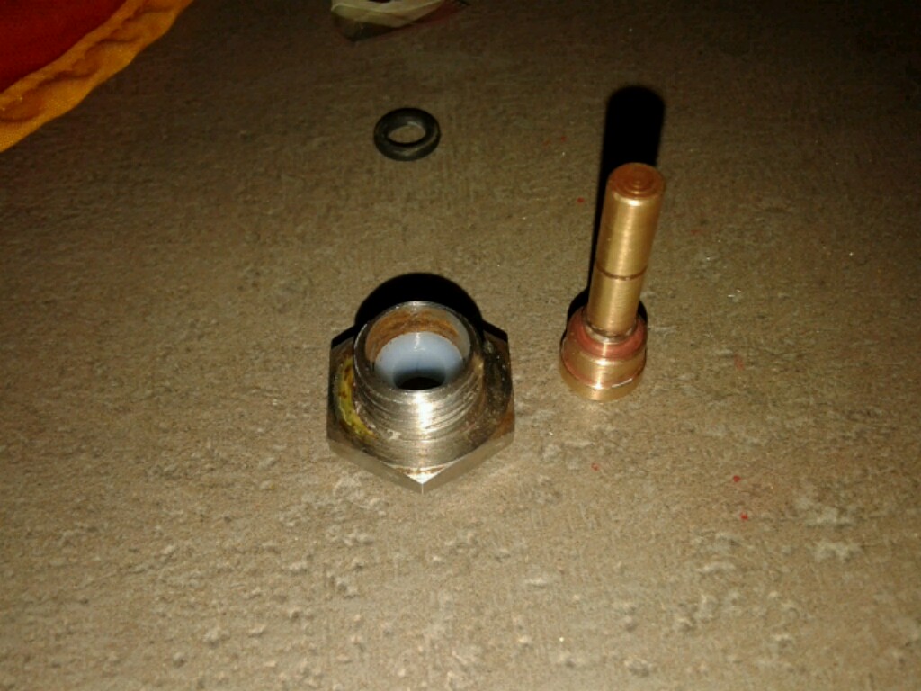

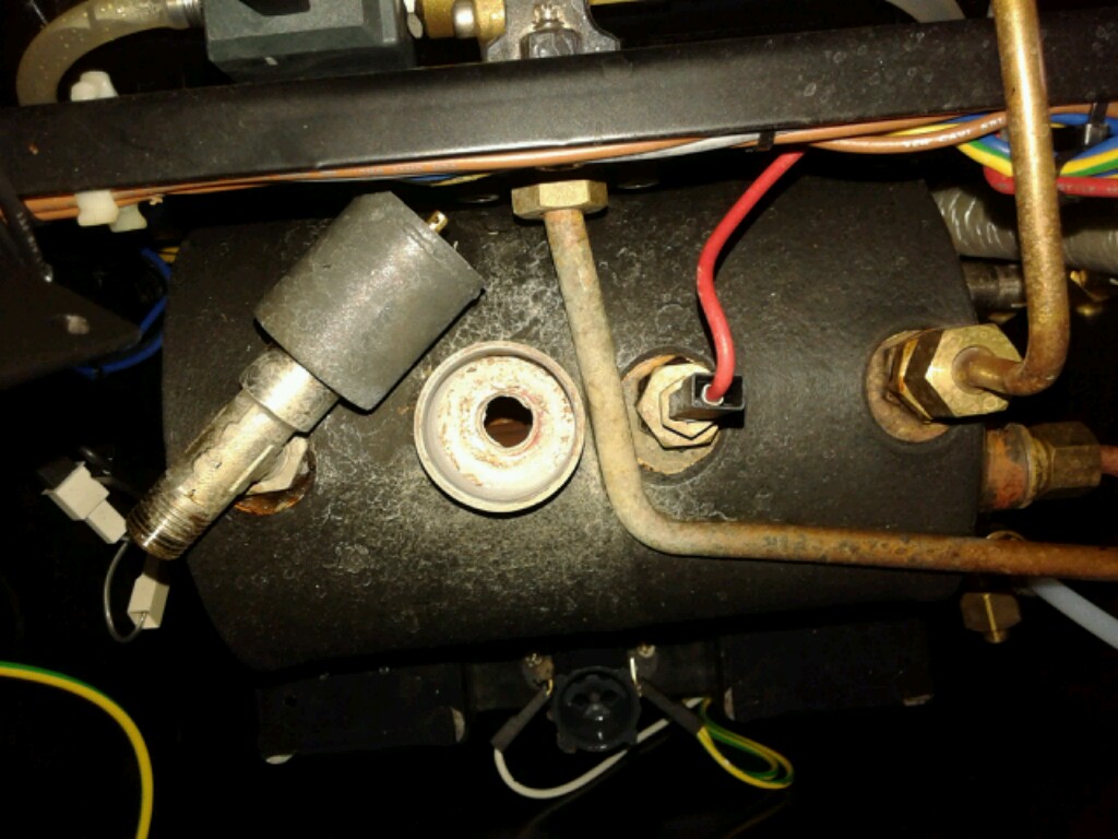

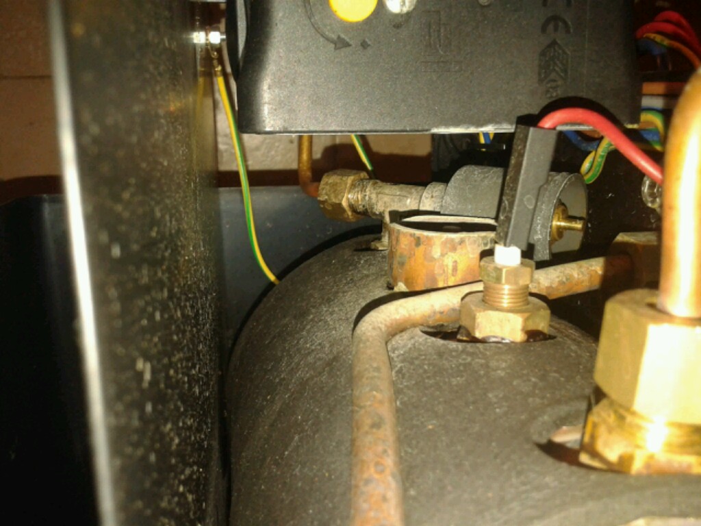

Την άνοιξα και ιδού το αποτέλεσμα!
Μέχρι να έρθει η καινούργια θα πίνουμε τα καφεδάκια μας!
Εδώ το ποτηράκι που έχει για τα νερά κατ άσπρο!
Βουτιά στο ξυνο με καυτό νερό και λίγο τρίψιμο με σκοτσ μπραιτ και έγινε λουλούδι!

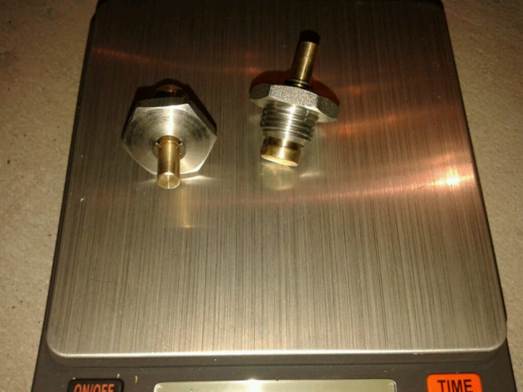

Τις πήρα από τον μαλλιαρη στη θεσ/νικη κατ υπόδειξη του Δημήτρη και τον ευχαριστώ γι αυτό :Yeah:
Την άλλη μέρα ήταν εδώ!πήρα δύο για να χουμε...να γκρεμίζουμε όπως λέει κι ο Μάκης!(ΒΙΕΤΝΑΜ)
14.5 μαζί με τα μεταφορικά.
