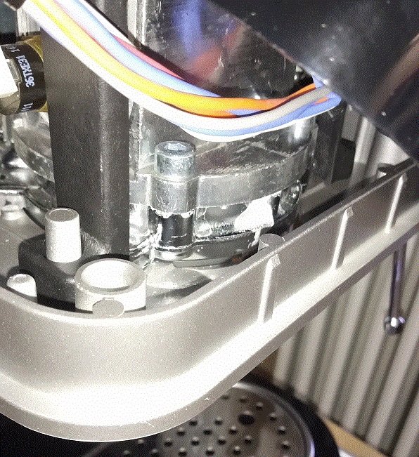

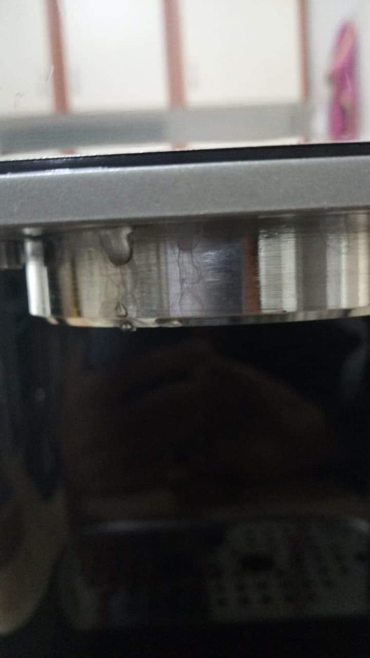

Καλησπέρα. Αγόρασα μια μεταχειρισμένη Gaggia New Baby που φαινόταν κ ήταν εξαιρετική. Μετά από μερική χρήση παρατήρησα να στάζει νερό πάνω από το γκρουπ κ μου έκανε εντύπωση μέχρι που άνοιξα το κάλυμμα να δω το μποιλερ. Εκεί στο μπροστά ακριβώς μέρος υπήρχε μια λευκή σκιά. Λογικά υπήρχε μερική εκτόνωση κ άφηνε στίγμα όπως θα δείτε στις φώτο. Πιστεύετε ότι είναι το μποιλερ ή πιέζω πολύ τη μηχανή; να τονίσω ότι δεν τρέχει πάντα!

Στο σημείο που υπάρχει η διαρροή υπάρχει εσωτερικά μία φλάντζα που στεγανοποιεί τα δύο κομμάτια.
Πιθανών θέλει αλλαγή.
Δεν υπάρχει θέμα ζορίσματος από τον χειριστή.

Η φλάντζα του μποιλερ δλδ; μικρο κόστος πολύ δουλειά ...
