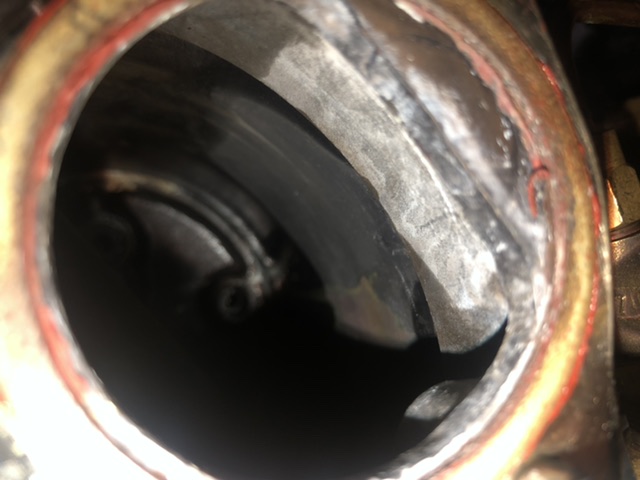

Καλησπερα στους φιλους του φορουμ!
Τον τελευταιο καιρο το νερο που βγαζω απο την μηχανη ειτε απο την εξοδο του «βραστου νερου» ειτε απο της εκχυλισης του καφε εχει μια περιεργη μυρωδια λαστιχου...οχι μυρωδια καμμενου πλαστικου ομως.
Ακομα και σε χαμηλες θερμοκρασιες οταν ειναι κρυα η μηχανη πριν ανεβασει πιεση..
Η μηχανη μου ειναι cimbali m21 junior και ειναι συνδεδεμενη στο δικτυο και σε φιλτρα (ιζηματος-ανθρακα/μικροβιων-ρητινη)
1)Εβρασα νερο απο τα φιλτρα αλλα δεν μυριζει..
2) η μηχανη εκανε σερβις πριν 4 μηνες στον επισημο αντιπροσωπο.
3) δεν υπαρχει διαρροη ρητινης απο τα φιλτρα.

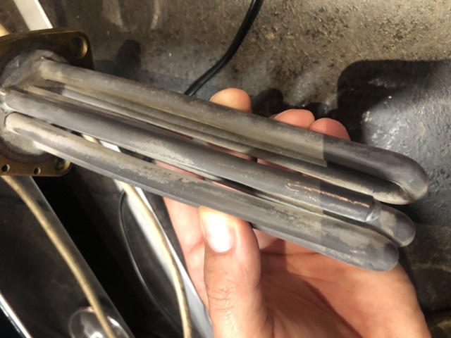

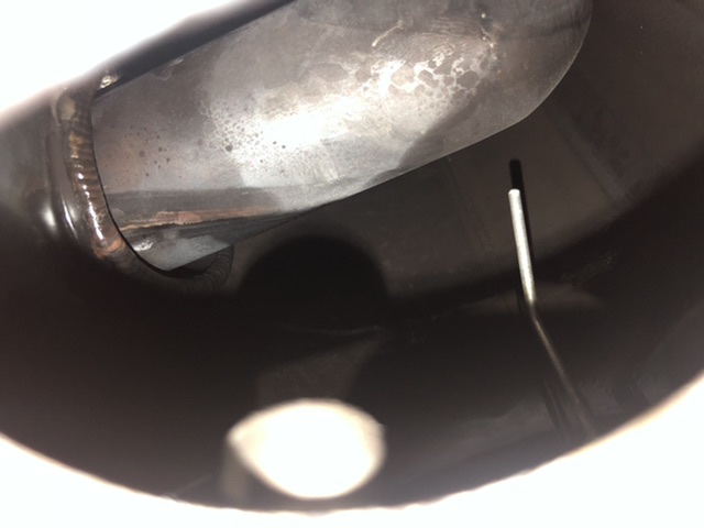

Ανοιξα το μποιλερ μεχρι ενα σημειο να δω την αντισταση και μην τυχον εχει περασει κατι μεσα!
Φυσικα πεντακαθαρο απο αλατα ομως υπηρχε μια ελαχιστη μουτζουρα..
Παραθετω και καποιες εικονες που προσπαθησα να βγαλω.

1)Aκαταλληλα o-ring non food και οχι για θερμοκρασιες
2)Αντισταση που σιγοκαιγεται
3)Σπιραλ νερου παροχης που θελει αλλαγη ειτε γιατι ειναι ακαταλληλο ειτε γιατι σαπιζει.
4)Ανεπιτυχες σερβις σε βαλβιδες του κυκλωματος.
5)Αντλια που τα παιζει ή τα εχει παιξει.
Μερικες μονο απο τις περιπτωσεις αποφευγωντας βεβαια να μυρισω τα νυχια μου λογω κορωνοιου.Αμα τα μυριζα ισως να εβλεπα και αλλες περιπτωσεις.
Ολα τα παραπανω τα σημειωνω επειδη μου ειπες οτι την εκανες σερβις προσφατα σε τεχνικο.
Θα πρεπει να το κοιταξει αυτος που στην εκανε σερβις.
Βλεπωντας και τις φωτο.....
Προτεινω σε πρωτη φαση να αλλαξεις τα σπιραλ συνδεσης με το δικτυο και σε δευτερη.........μιλαμε μετα :lol:
Εννοειται βεβαια οτι εχεις βγαλει απο την εξισωση το θεμα φιλτρων-νερου.
Υπαρχει βεβαια και μια αλλη αιτια που εχω ξανασυναντησει αλλα δεν πιστευω να ισχυει σε αυτο το σερβις που την πηγες και αυτο εχει να κανει με την ποιοτητα του χημικου που χρησιμοποιηθηκε για τον καθαρισμο.Ελπιζω να μην ειναι αυτο.....
