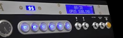

Δεν υπαρχει αυτο που λες "λαθος ροης" ουτε αυτο που λες "κανονικο".Δε νοειται να μην εχεις σωστη ροη και να αλλαζεις την πιεση για να την φερεις εκει που θες.Φτιαξε την αλεση το leveling την κατανομη το ταμπινγκ και γενικοτερα την τεχνικη σου ειτε εχεις 9 bar πιεση ειτε εχεις 11.5.Η σωστη τεχνικη θα φερει καλο αποτελεσμα ροης σε οποια πιεση βγαζει η μηχανη σου μιας και ειναι παντα η ιδια.
Τα κλισε τυπου 9 bar πιεση στο πακ τα οποια εχουν γινει ευαγγελιο σε ολους μας ,εξαιτιας της αγνοιας μας και επειδη ακουμε τους διαφορους ειδιμονες που ξεφυτρωνουν σαν τα κακοχορτα, εχουν αρχισει προ πολλου να ξεπερνιουνται.Απολαμβανω ωραιοτατα φλυτζανια και με 7 αλλα και με 14 bar πιεση.
Ενδεικτικα αναφερω.BRAZILIA SUBLIMA OPUS κατασκευασμενη εργοστασιακα με 14 bar πιεση στο πακ.Φουλ satureted και multi boiler με pid σε καθε μποιλερ και πληρως ρυθμιζομενο μηχανικο pre-infusion εδω και τουλαχιστον 10 χρονια μοντελο.Οι καφεδαρες που βγαζει κανει κολλοσους με padle να απορουν για την χοντρουλα που τους κοντραρει στα ισια.
