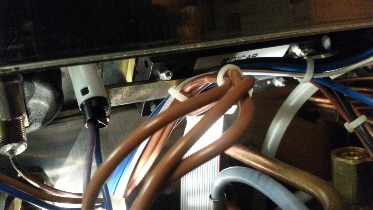

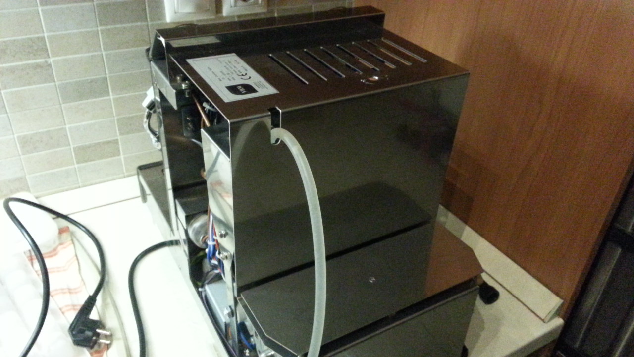

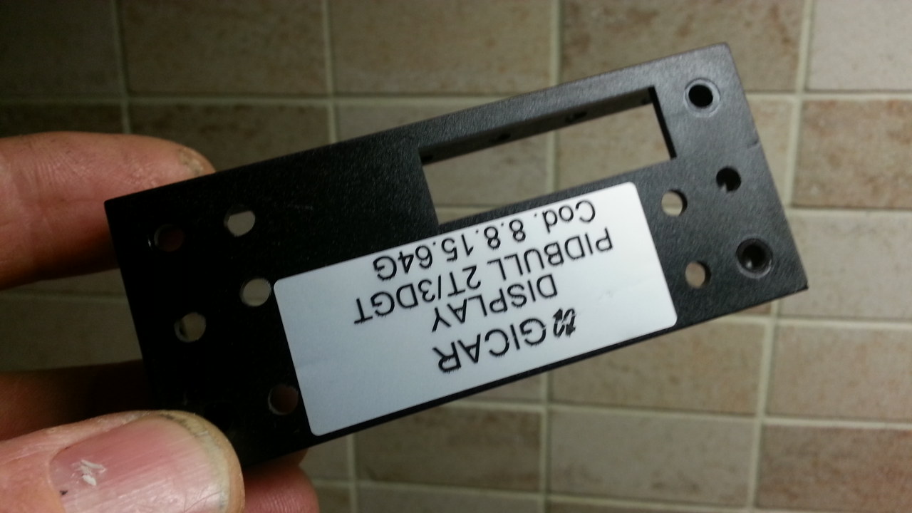

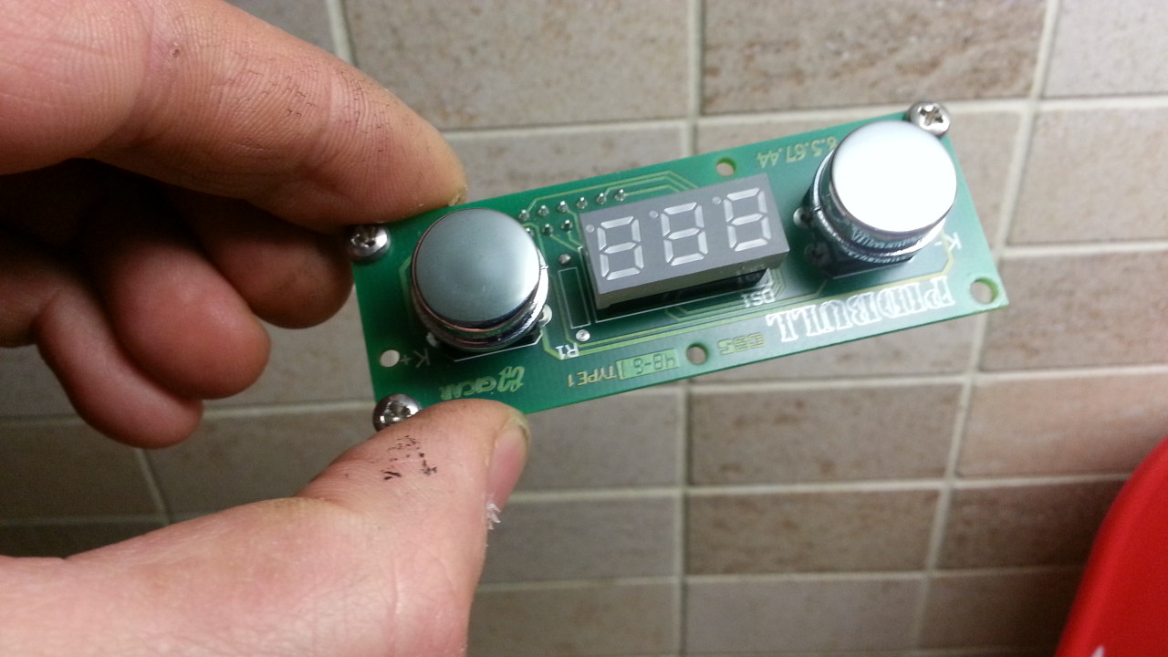

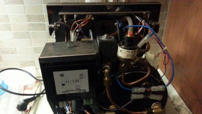

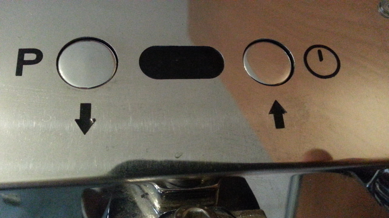

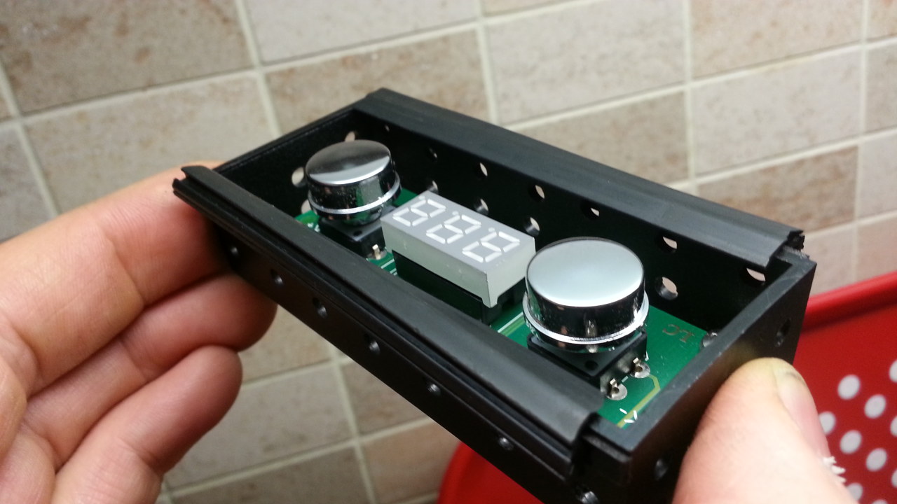

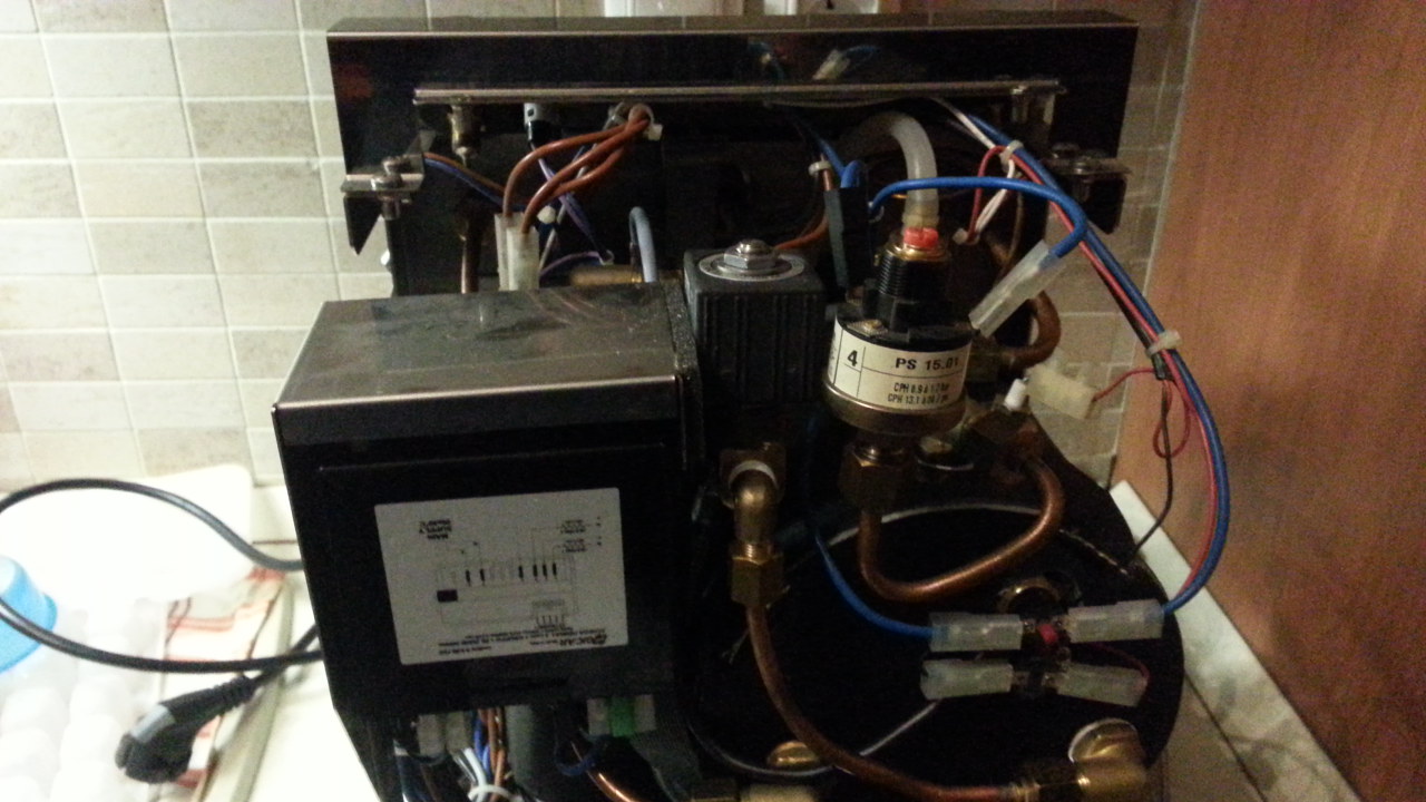

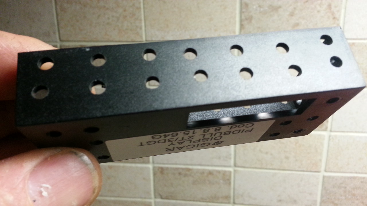

Εχουμε και λεμε λοιπον...η πλακετα του pid βρισκεται μεσα σε πλαισιο από βακελιτη,το οποιο 1ον ερχεται σε αμεση επαφη με το ''καυτο'' σασι της μηχανης και 2ον είναι εντελως κλειστο ''κρατωντας'' ετσι τις υψηλες θερμοκρασίες.Μετα από δυο συνεχομενα καφεδάκια(και αφου εβγαλα σε χρονο dt το κελυφος) διαπιστωσα το ποσο ζεστο είναι το πλαισιο....το καλοκαιρι ακομη περισσοτερο :new_shocked: Οι ενεργειες που εκανα φαινονται στις φωτο(δεν εβγαλα φωτο με το αρμαφλεξ το οποιο τοποθετησα κατω από το pid ετσι ώστε να κοψω την θερμοκρασια να χτυπάει το πλαισιο αλλα και να μην χαλασω τον θερμοσιφωνισμo...sorry)......Υ.Γ. ευχαριστω τον xatzillias για τις πληροφοριες :Yeah:
Ετοιμο...τα button εχουν υποχωρησει ελαφρως κατι που περισσοτερο το καταλαβαίνεις με την αφη και όχι με την οραση.
Τοποθετημενο....
Τρυπες στο πλαισιο να κυκλοφορει αερας.
Η πλακετα.
Φλαντζες σιλικόνης για μονωση...ώστε να μην υπαρχει επαφη με το σασι.
Αφαιρουμε μερος του σασι...για να εχουμε καλυτερη προσβαση...η δουλεια μας γινεται αφαιροντας 4 βιδες.
Αφαιρουμε το κελυφος.
