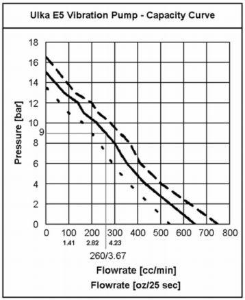

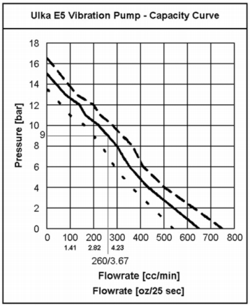

Ετσι λοιπον και μιας η epoca δεν εχει brew pressure gauge επρεπε να βρω ενα μανομετρο κλειστρου
Ομως για στασου, παλιοτερα ειχε πεσει στο ματι μου μια τεχνικη να μετρας την πιεση της opv με το flow rate απο την επιστροφη της
Ευκολο στην epoca γιατι το σωληνακι γυρναει μεσα στο ρεζερβουαρ και το πιανεις ακομα και με την μηχανη κλειστη
Εννοειται για κατι τετοιο χρειαζομαστε ενα τυφλο καλαθακι
Ψαχνοντας λοιπον βρηκα τον παρακατω πινακα που μου εδειξε οτι την ειχα ρυθμισει λαθος στα 12.5bar(περιπου 100cc/min)αργοτερα αρχισα να ρυθμιζω και να μετραω
Τυχαια οπως ρυθμιζα ειδα οτι εχω 230cc/min οποτε και το αφησα εκει, καπου 9.3bar
Γευστικα επεστρεψα εκει που μου την ειχε ρυθμισει και ο Δημητρης και επιτελους μετα απο ολα αυτα ηρεμησα και μπορεσα να απολαυσω καφεδακια :coffee: :headbang3:
