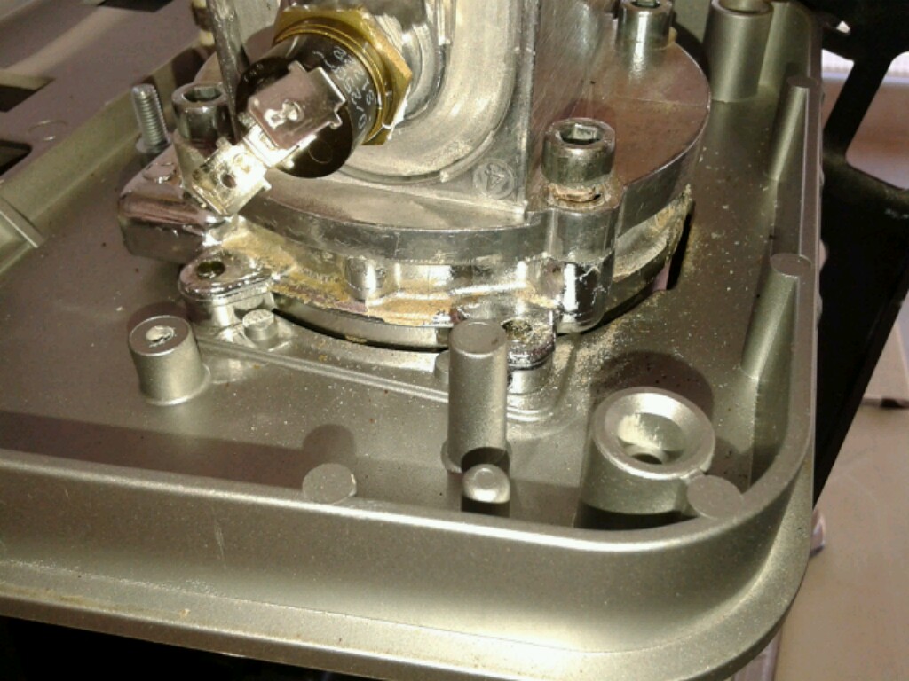

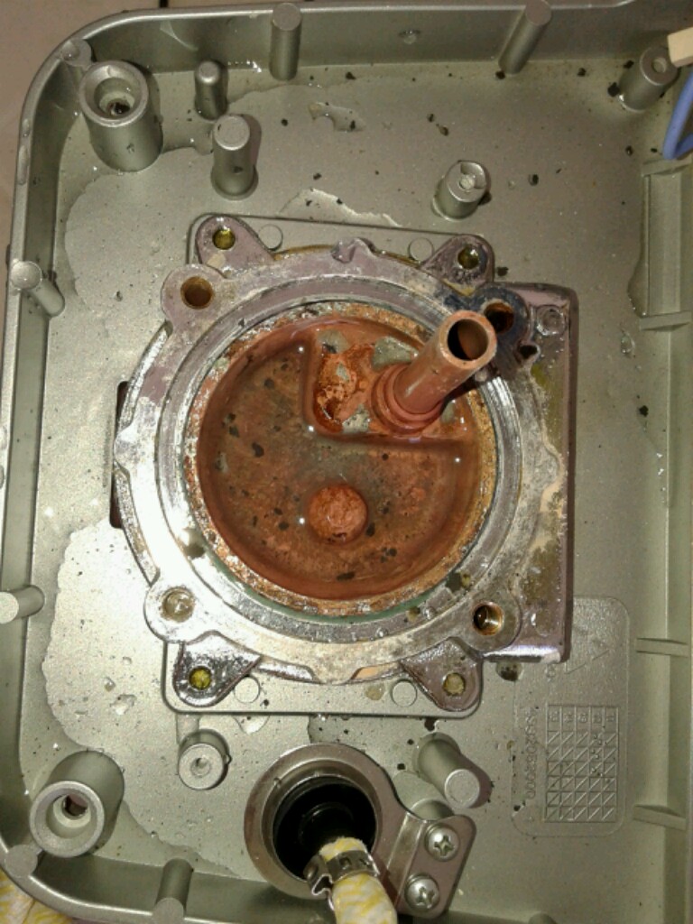

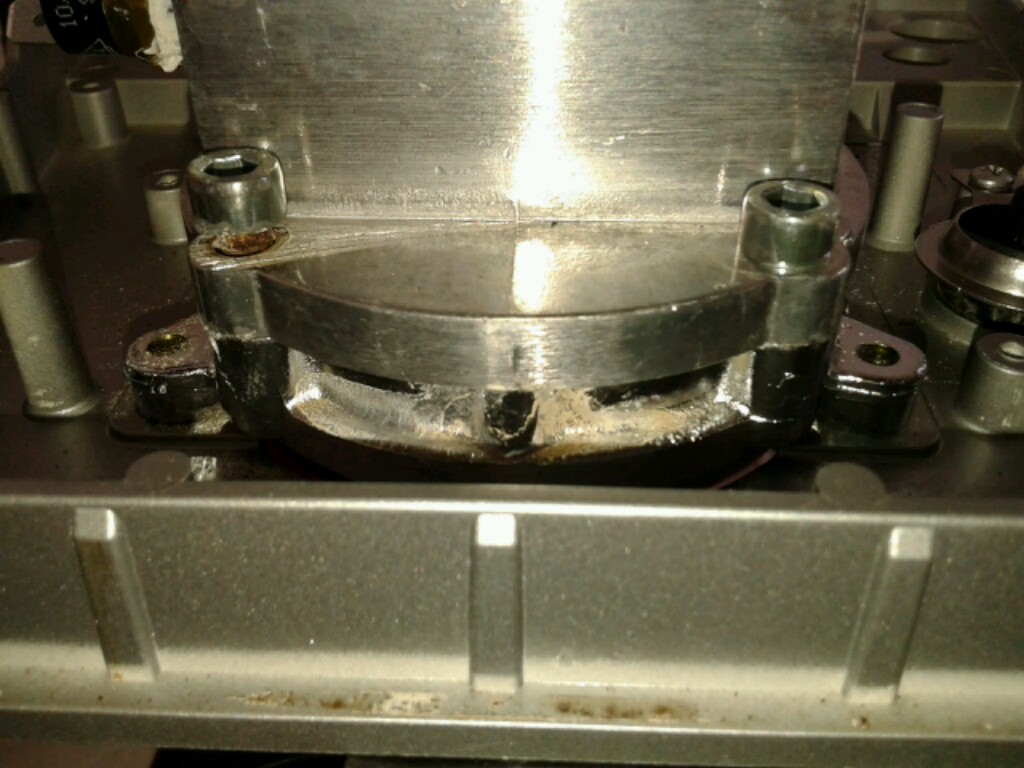

Λίγες ακόμα φωτογραφίες!
Εδώ πριν το ανοίξω φαίνεται κάποια διαρροή
Και μια στεγνό μιλάμε για πολύ χιόνι!

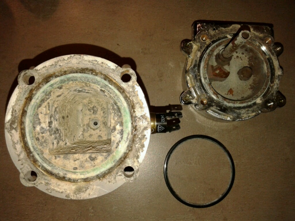

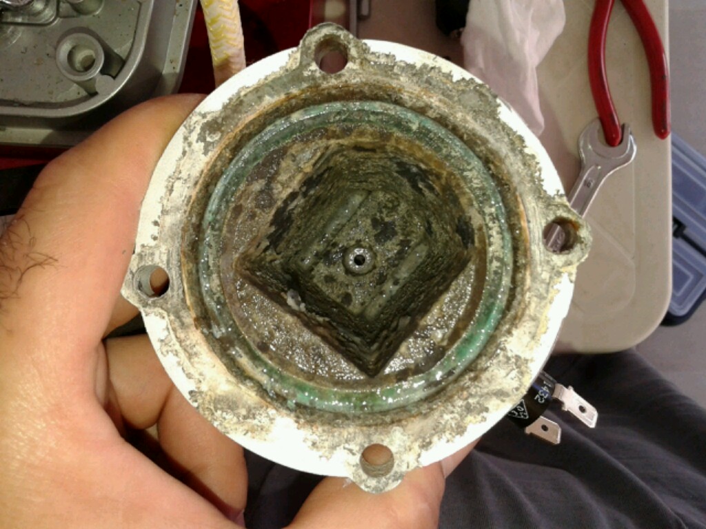

Re: baby gaggia ήρθε η ώρα της;!
Μη αναγνωσμένη δημοσίευσηαπό zoubas74 » 18 Αύγ. 2015, 06:21
Παιδιά ευχαριστώ πολύ για τα λινκ.
Θα πάω να πάρω dezcal o-ring για την κεφαλή που δενει το μποιλερ μάλλον από μαγαζί με ανταλλακτικά αυτοκινήτων γτ δεν νομίζω να βρω!
Φλάντζα κεφαλής κι αυτό παίζεται έχω από wega atlas γνωρίζει κανένας αν ταιριάζει;
Βουρτσακι dremel έχω δεν ξέρω αν θα χρειαστώ τπτ άλλο επίσης είδα ότι οι αλενοβιδες που πιάνει η κεφαλή στο σώμα της μηχανής είχαν πασοκολλα πρέπει να ξαναβαλω;
Και το σωληνάκι του ατμού από το μποιλερ το τράβηξα μαζί με το σφιχτηρακι δεν το χάλασα δηλ. και λέω να το ξαναβάλω έτσι θα έχω πρόβλημα λέτε να πεταχτεί κανένα σωληνάκι και να κάνουμε "ατμόσφαιρα" στο μαγαζάκι μας;!!!
Την βαλβίδα την άνοιξα και είναι καθαρή ούτε άλατα ούτε άλλα υπολείμματα.
Αυτά! Αν πρέπει να προσέξω κάτι άλλο να μου πείτε τώρα που η γιαγιά είναι γυμνή και δέχεται επεμβάσεις!
