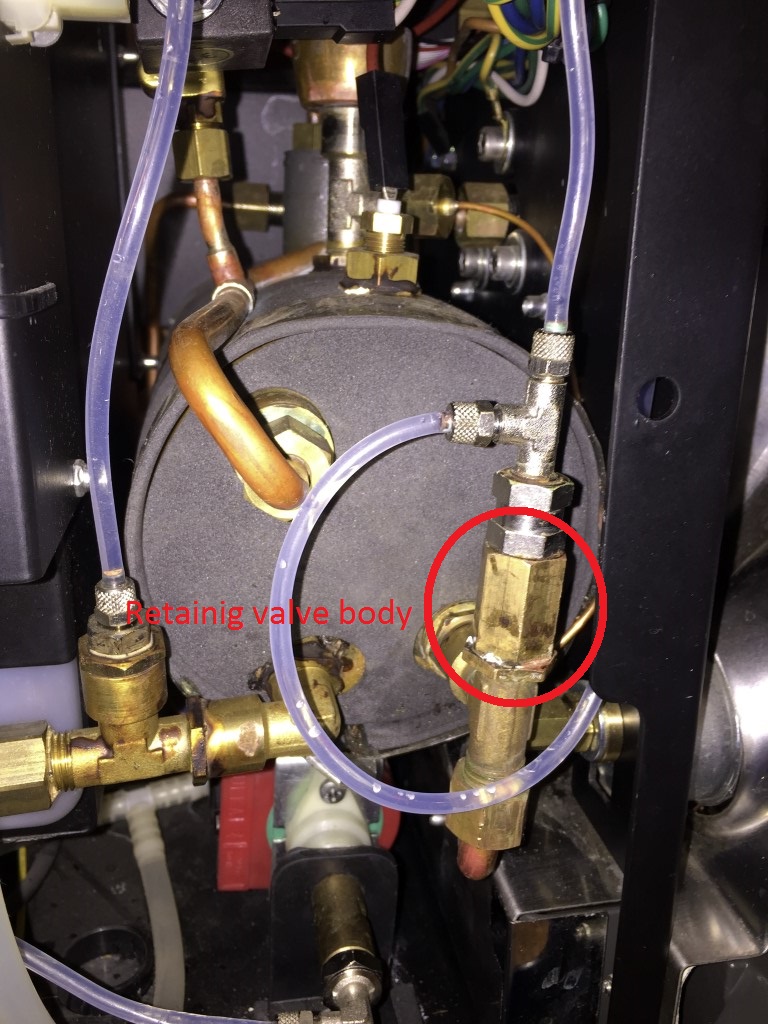

Απ ότι έχω παρατηρήσει είναι σύνηθες πρόβλημα για τις oscar/musica και τις περισσότερες φορές οφείλεται στην καταστροφή της βαλβίδας ανεπιστροφής (retaining valve για να καταλαβαινόμαστε). Το κόστος αυτής? 4 ευρώ...
Η βαλβίδα βρίσκεται μπροστά από τον HX, μέσα στην στην μπρούτζινη Neplax όπως φαίνεται στην photo:
neplax retaining valve

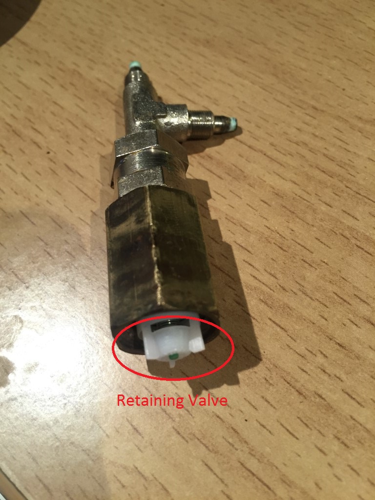

Ξεβιδώνοντας το σώμα της βρίσκουμε την εν λόγω βαλβίδα:
retaining valve
Η αλλαγή της είναι απλή και μιας και το κόστος είναι μικρό ίσως οι κάτοχοι να μπορούν να ξεκινήσουν το troubleshooting απο εκεί!
Στη δική μου περίπτωση ήταν όντως σπασμένη και έκανε αισθητή διαφορά.
