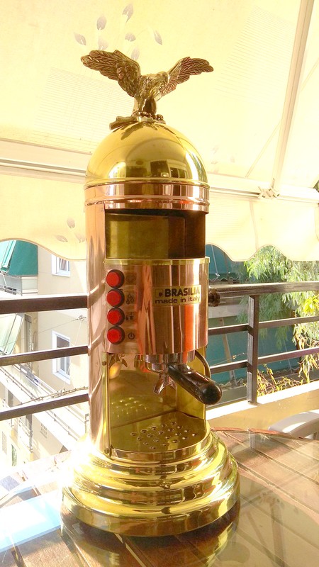

Μετά από ένα μήνα περίπου επιτέλους τέλειωσε η αναβίωση της Brasilia Belle Epoque.

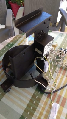

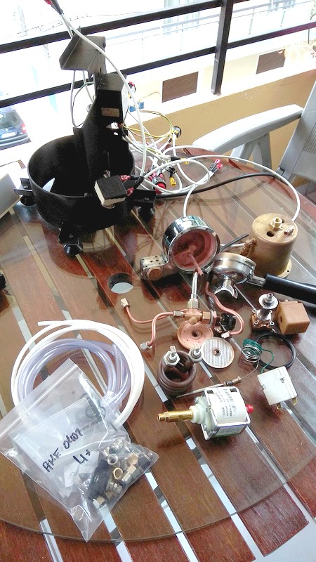

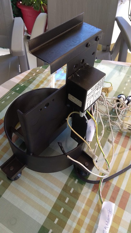

Η μηχανή ήταν σε μια κατάσταση που χρειάστηκε πολύ σκέψη εάν υπάρχει ο διαθέσιμος χρόνος για την επισκευή της και πιο πολύ η αναζήτηση των ανταλλακτικών όσο και το κόστος αυτών.

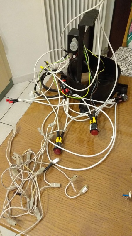

Με την σκέψη τελικά η μηχανή να κρατηθεί για προσωπική χρήση άρχισε η διαδικασία της επισκευής με τελικό αποτέλεσμα εκτός από τον σκελετό και το group να αλλαχτούν όλα τα υπόλοιπα ( διακόπτες , καλωδίωση , θερμοστάτης , αντλία , αντίσταση , ρελε , φλάντζες , και κάποια άλλα ψιλό πράγματα ) .

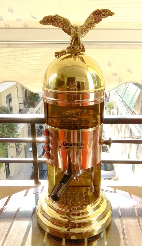

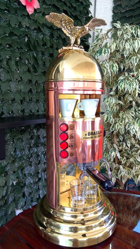

Η μηχανή είναι κατασκευής 1990 , ισχύς 1200w , έχει ένα ντεπόζιτο νερού 2L και ένα μικρό boiler 0,3L για την διαδικασία της εκχύλισης και του ατμού , έχει διάμετρο 32cm και το ύψος της είναι στα 72cm .
Παρά το μικρό boiler στην πράξη ζεσταίνετε πολύ γρήγορα 5min και επίσης δίνει πολύ δυνατό ατμό .

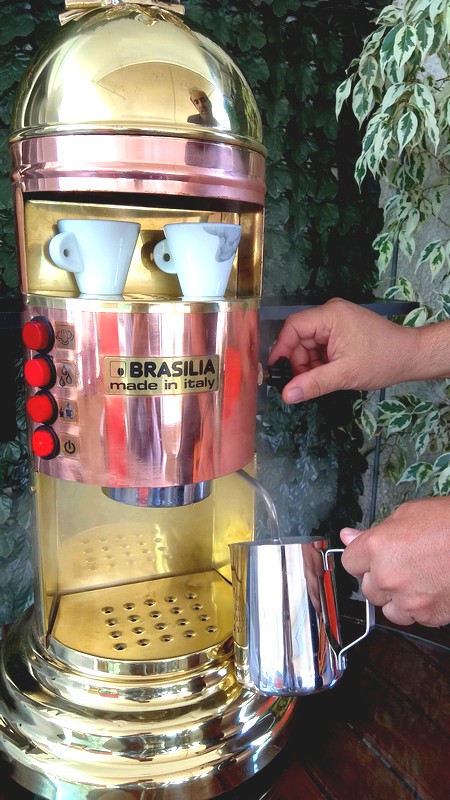

Διαθέτει τα εξής 4 μπουτον , ON-OFF , ΕΚΧΥΛΗΣΗ , ΠΛΗΡΩΣΗ BOILER , ΑΤΜΟΣ .
Το τρίτο μπουτον κάνει πλήρωση νερού στο boiler και χρησιμοποιείτε μετά την χρήση του ατμού , ώστε να ξαναγεμίσει με νερό το boiler .
To τέταρτο μπουτον ανάβει την αντίσταση ώστε το νερό να ανεβάσει θερμοκρασία, πέραν αυτής του θερμοστάτη έτσι ώστε να έχουμε δυνατό ατμό.
Επίσης επειδή το ντεπόζιτο του νερού δεν είναι εμφανές , όταν η στάθμη του νερού πέσει κάτω από ένα όριο τότε ακούγεται ένας χαρακτηριστικός ήχος που ειδοποιεί για την αναπλήρωση .

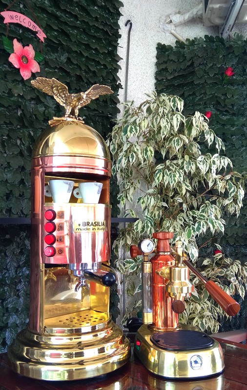

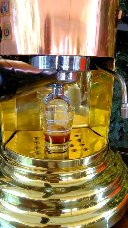

Για να δουλέψεις την μηχανή και να πάρεις τα μέγιστα από αυτήν χρειάζεται κάποιος χρόνος καθώς δεν διαθέτει τα βοηθήματα των σύγχρονων μηχανών, σε αποζημιώνει όμως με την απλότητα και την εμφάνιση της που σε μεταφέρουν νοερά σε άλλες εποχές όπως λέει και το όνομα της.

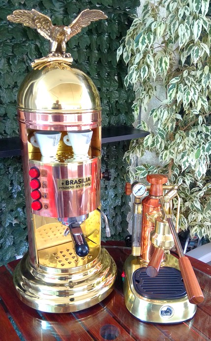

Η μηχανή λοιπόν όπως είπα και στην αρχή επισκευάστηκε με σκοπό την προσωπική χρήση και την επιβλητική παρουσία της στο χώρο μου , και την ταυτόχρονη πώληση μιας LA PAVONI καθώς υπάρχει έλλειψη χώρου και για τις δυο μαζί .
Για εμένα η απόφαση ήταν εύκολη και αβίαστη κρατώ την BRASILIA και πουλώ την LA PAVONI η οποία είναι επίσης μια όμορφη μηχανή που μου έχει δώσει πολύ ωραία φλιτζάνια όμως δεν είναι BRASILIA .
Η BRASILIA δεν είναι μια super μηχανή , είναι όμως μια ιδιαίτερη μηχανή , είναι επιβλητική , σε μαγεύει , έχει τον τρόπο της να μαγνητίζει τα βλέμματα και σε ταξιδεύει όπως είπα σε άλλες εποχές , επίσης είναι μια σχετικά σπάνια μηχανή σε σχέση με την LA PAVONI που υπάρχει παντού .
