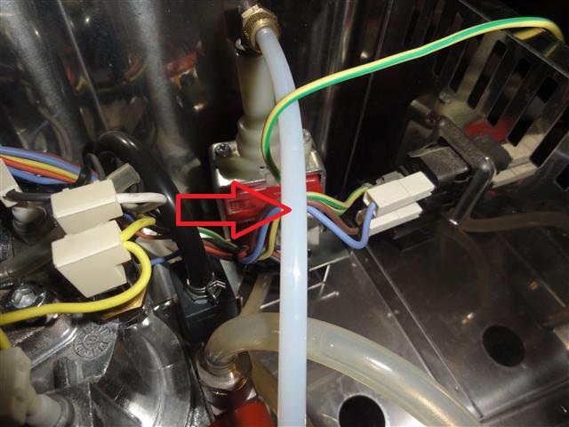

Μη αναγνωσμένη δημοσίευσηαπό hackertom » 23 Μάιος 2015, 13:28
Ευχαριστώ για τις πληροφορίες φίλε! Τώρα για να μην κάνω καμιά πατάτα μιας και ήρθε η ώρα της εγχείρισης εγώ θα τοποθετήσω το "Τ" εκεί που έχω το βελάκι σωστά; Και με ένα τεφλόν ίδιο με αυτό να πηγαίνει στο μανόμετρο;

Μη αναγνωσμένη δημοσίευσηαπό GKLTDKV » 23 Μάιος 2015, 13:49
ετσι ακριβως οπως τα λες.
