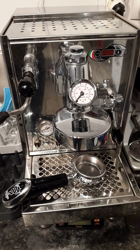

Επικοινώνησα με την La Pavoni για το συγκεκριμένο μανόμετρο , η οποία με παρέπεμψε στο μεταπωλητή τους lamacchinadelcaffe.com.Ο δεύτερος δεν το είχε στην αποθήκη του ,το παρήγγειλε και πλέον είναι άμεσα διαθέσιμο για αγορά με 30 ευρώ + 15 μεταφορικά + 1,5 έξοδα paypal ,σύνολο 46 περίπου.

Ουτε εμενα μου φαινονται πολλα.Δεν πιστευω οτι υπαρχει υπερκερδος εδω.Ενα μανομετρο στο εμποριο κατω απο 10 ευρω ειναι δυσκολο να βρεις και να ειναι ποιοτικο.Αυτο μαλιστα δεν ειναι μοντιφια.Εχει παραγγελθει ετοιμο με σπειρωμα μ6 οπως φαινεται απο τη φωτο.Ενα προς δυο το πουλαει.Λογικοτατο μου φαινεται.

Το μανόμετρο ήρθε και ειναι μια χαρά.Τα 15 ευρω μεταφορικά άξιζαν και με το παραπάνω μιας και ήρθε σε 3 εργάσιμες με DHL courrier στην πόρτα μου .
Μόλις το έβαλα πάνω ,βίδωσε κανονικά απλά προφανώς δεν τερμάτησε το βίδωμα όταν ήταν σε όρθια θέση το μανόμετρο και γι αυτό έβαλα και μια δεύτερη ροδελίτσα για στεγανοποίηση.Μόλις όμως ζεστάθηκε το group και μαζι και το μανόμετρο , θόλωσε το τζαμάκι απο υδρατμούς και ψιλοτσαντίστηκα.Ευτυχώς το τζαμάκι βγήκε σχετικά εύκολα για να φύγει η εγκλωβισμένη υγρασία και προσεχώς καλύτερα!Δεν πρόκειται για κατασκευαστική τελειότητα αλλά ειναι διακριτικά μικρό και κομψό με το νικελ περίβλημά του .Οποιαδήποτε άλλη λύση θα ήταν λιγότερο ταιριαστή οπτικά.

Τι ροδελιτσα εβαλες? Απο μονο του δεν στεγανοποιει?
Βλακεια παντως αν θολωνει το τζαμι συνεχεια.
Η πιεση που δειχνει ειναι ιδια με της αντλιας?
Ομορφο ειναι παντως. Αλητεια!

Απο μόνο του στεγανοποιεί μόνο αν το βιδώσεις τέρμα αλλά έτσι ειναι δύσκολο να τερματίσει τέλεια κατακόρυφο.Ροδελίτσα λαστιχένια μικρή απο υδραυλικά ,αλλιώς είπαμε βάλε λίγο τεφλόν.
Το τζάμι δεν θολώνει συνέχεια.Το έβγαλα , όπως ήταν καυτό το μανόμετρο η υγρασία εξατμίστηκε και την άλλη μέρα το ξαναέκλεισα.Τώρα πια δεν θολώνει.Προσοχή αν χρειαστεί να κάνεις το ίδιο ,πώς θα τραβήξεις το δαχτυλίδι που κρατάει το τζαμάκι ,με κάτι μαλακό για να μην γδάρεις το γυαλιστερό περίβλημα.Θέλει δύναμη αλλα τελικά βγαίνει τραβηχτό.
Η πίεση είναι μέχρι 1 bar διαφορετική απο του μανόμετρου της αντλίας.Αλλοτε ειναι ίδια ,άλλοτε 1bar πιο πάνω ή και πιο κάτω.Για μεταβλητή πίεση της αντλίας πάντως ,είναι απαραίτητο για να εχεις πραγματική ενδειξη.

Kαι με αυτη τη ροδελα ( αληθεια απο που τη πηρες και τι μεγεθος ζητησες? ) ή με τεφλον, πως το κανεις και στεκεται στο σημειο που θελεις (ισια δηλαδη) και ειναι σφικτο?
Επισης, εσυ με τι εργαλειο εβγαλες το τζαμακι?
Ελπιζω να ειμαι τυχερος και να μην χρειαστει τιποτα απο αυτα..

Το πιθανότερο είναι να μην χρειαστεί να βγάλεις το τζαμάκι ,αλλά τεφλόν ή λαστιχάκι θα χρειαστείς σίγουρα.Θα πας σε ενα μαγαζί με υδραυλικά/χρωματοπωλείο και θα ζητήσεις ταινία τεφλόν που βάζουν στα υδραυλικά.Θα τυλίξεις λίγη ταινία γύρω απο τη βίδα του μανόμετρου και θα το βιδώσεις.Εμένα χωρίς ταινία βίδωνε στο τέρμα και παρα-βίδωνε δηλαδή θα ήθελα να σταματούσε λίγο νωρίτερα το βίδωμα για να έρθει στα ίσια του .Έτσι με λίγο τεφλόν θα μπορέσεις να το βιδώσεις λίγο λιγότερο αλλά παρόλα αυτά να είναι στεγανό.Δοκίμασε το με το τυφλό να ανεβάσεις πίεση όταν ειναι κρύα η μηχανή για να δεις αν εχει στεγανοποιήσει πλήρως.
