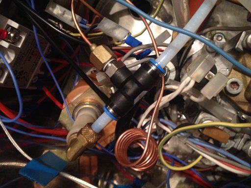

παιδια μηπως γνωριζετε τι συνδεσμο ταφ πρεπει να παρω ,ωστε να συνδεσω το μανομετρο στην βανα του ατμου?

Πανο καλημερα.Μαλλον δεν διαβασες καλα το τοπικ και τις προηγουμενες απαντησεις γιατι δεν το βλεπω να μπορεις να συνδεσεις πανω στη βανα του ατμου.Και για ποιο λογο να το κανεις αλωστε.Στην αντλια θα συνδεσεις και το ρακορ που θα χρειαστεις εξαρταται απο το τι μανομετρο εχεις παρει.Πες μας η καλυτερα δειξε μας τι πηρες να σου πουμε τι να παρεις.

Ξέρεις θα στω πω και ας γελάσεις , τυχαίνει να ειμαι ανάποδος άνθρωπος :Yeah: ,δεν έχω πάρει τίποτε ακόμα και είπα να ξεκινήσω από τα μέσα προς τα έξω μιας και το ποιο δύσκολο μου ειναι τι να πάρω για να συνδέσω . Γιατί τα υπόλοιπα μου φενονται πιο εύκολα . Γι αυτό και ήταν τέτοιου είδους η ερώτηση. Τι θελω πρώτα από υλικά και που και αφού δω τι πρεπει να πάρω και μπορώ να το υλοποιήσω ,προχωράω ...

έχω πάρει ένα μανόμετρο σαν αυτό της φωτογραφίας του πρώτου post που στο capillary έχει παξιμάδι 1/8 τι άλλο επιλέον χρειάζομαι για να το συνδέσω?
Δεν έχω βρει ακόμα την ευκαιρία να το τοποθετήσω, δεν θέλω να μείνει ξεμονταρισμένη μέχρι να βρω που θα κόψω την τρυπα, Δεν θα δοκιμάσω με ποτηροτρυπανα και dremel θέλω να γίνει καθαρή δουλειά χωρίς γρατζουνιές

Αν χρησιμοποιήσω ένα T quick coupler (μεταλλικό με ρακόρ όχι πλαστικό push-in) πάνω στο σωληνάκι που πηγαίνει από την αντλία στην opv πιστεύετε πως μπορεί να είναι παρακινδυνευμένο να βγει το σωληνάκι?
Από ότι ξέρω είναι για χρήση σε αεροσυμπιεστές η παρόμοιες εφαρμογές
συγκεκριμένα σαν αυτό

οχι το πλαστικο σωληνακι δε θα βγει, μην ανυσυχεις, θα κανει και εκχειλωση απο μονο του

Σκεφτομαι να χρησημοποιησω αυτα τα υλικα συνδεσης και να τα βαλω οπως στην παραπανω φωτο
http://www.ebay.co.uk/itm/Plastic-Push- ... 1503721113
(6mm push-fit and 1/8 BSP male screw)
Μανομετρο σκεφτομαι να χρησημοποιησω αυτο
http://www.espressoxxl.de/shop/artikel/ ... etail.html
Δεν ξερω βεβαια κατα ποσο ειναι αξιοπιστο σε θεμα διαροης μακροπροθεσμα το συγκεκριμενο quick fitting μιας και θα υπαρχει δονηση απο την αντλια. Αν ηταν σταθερο θα ημουνα σιγουρος απο θεμα αξιοπιστιας μιας και τα χρησημοποιω σε αλλες συνδεσεις στο φιλτρο νερου στην κουζινα εδω και χρονια και δεν εχω κανενα προβλημα.

αφου δεξια-αριστερα απο το ταφ ειναι σωληνακι τεφλον 6μμ εγω θα προτιμουσα αυτο http://www.airblock.gr/pepiesmenos-aera ... entro.html
δοκιμασμενο δεν χανει με τιποτα
