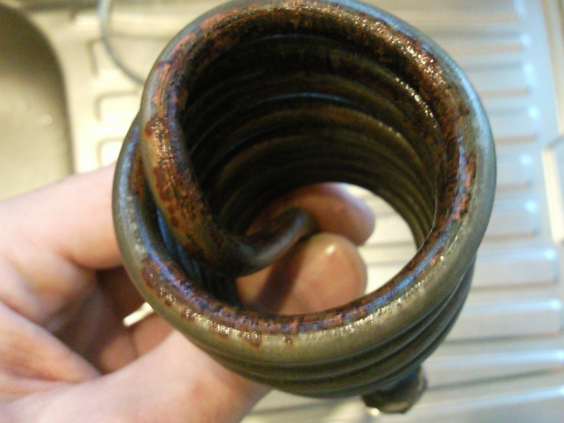

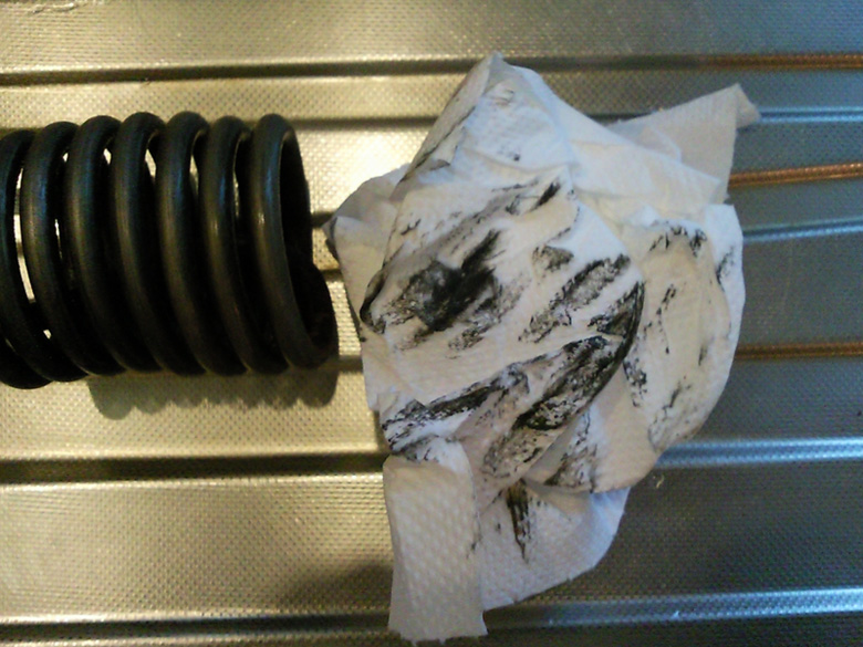

Μη αναγνωσμένη δημοσίευσηαπό GKLTDKV » 13 Δεκ. 2014, 09:54
οριστε η ανοξειδωτη αντισταση που μου πουλησαν
η ανοξειδωτη αντισταση απο το mica.gr
ενα εξωτερικο σκουπισμα με χαρτι κοιταξτε τι αφησε
τελικα τοσο δυσκολο ειναι να βρει καποιος στην ελλαδα εναν κατασκευαστη να φτιαξει μια ανοξειδωτη αντισταση?
καθε βοηθεια ευπροσδεκτη.
οσο για την αντισταση που μου προτεινεις βασιλη χαλκινη ειναι,δεν ειναι? δεν θα εχει προβλημα με το ανοξειδωτο?
ασε που αν δεν ταιριαζει στις τρυπες και πρεπει να φτιαξω αλλο καπακι θα :killmyself:

Μη αναγνωσμένη δημοσίευσηαπό kostas 5b » 13 Δεκ. 2014, 13:02
ρε φιλε γιωργο,πολυ σαπιλα ρε φιλε!!!αυτοι θελουν ξευτιλισμα,αν ειναι δυνατον να πουλανε τετοιους τενεκεδες!!!!

Re: Gaggia Baby Total Mod
Μη αναγνωσμένη δημοσίευσηαπό Edesso » 13 Δεκ. 2014, 13:34
Δεν εχει κανενα θεμα και αν λεμε ΑΝ μετα απο 10 χρονια διαβρωθει το ινοξ του κανεις μια συντηρηση και τελειωσε. Εδω στη silvia v4 διαφημιζουν την καινουργια ινοξ αντισταση, στη vesuvius ολα τα ρακορ ορειχαλκινα ειναι και χαλκινες σωληνωσεις, το γκρουπ σου, τα ρακορ σου, opv ολα ειναι ορειχαλκινα, τα καζανια στα αποστακτηρια πλεον τα κανουν ινοξ και οι σωληνωσεις ψυξεις απο πανω ειναι χαλκινες.
