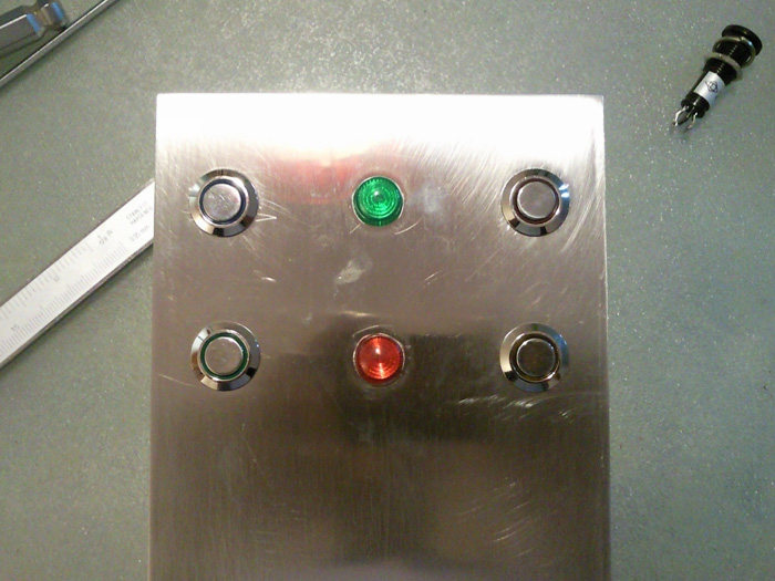

μιας και καθυστερησε που καθυστερησε η κατασκευη,και μιας και περιμενω εναν ακομα rtd αισθητηρα
και ενα pid απο auber για να τα χρησιμοποιησω για τον ατμο, και μιας και οι διακοπτες βρισκουν στο μποιλερ,
και με τα καλωδια μεσα γινεται χαμος, πηρα την αποφαση να φτιαξω απο την αρχη την ολη καλωδιωση
της μηχανης ωστε να μπει μια ταξη.να γινει μια πιτίδια δουλεια που λενε και στο χωριο μου :)

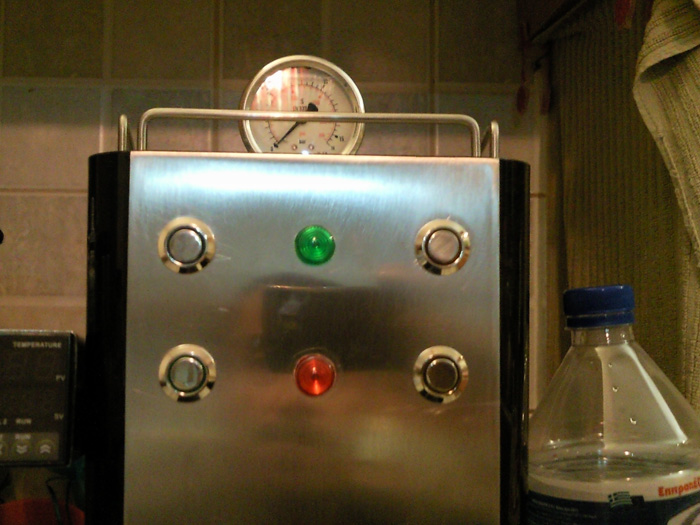

επι την ευκαιρια θα παραθεσω και δυο φωτογραφιες για να δειτε την καινουργια προσοψη,
η οποια βεβαια θελει δουλεια ακομα για να τελειωσει.
εδω η καινουργια μεν αλλα μη τελειωμενη προσοψη
εδω φαινεται η προσοψη τοποθετημενη προχειρα μπροστα απο την μηχανη για να δω περιπου πως φαινεται
