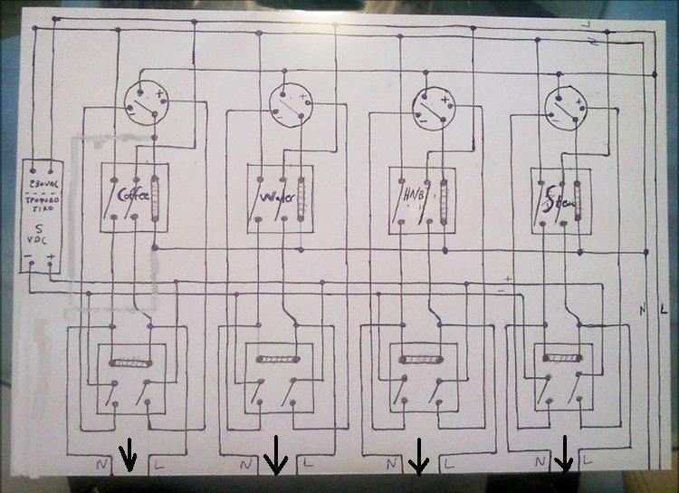

εδω βλεπουμε τα μπουτον να οδηγουν τα ρελε καστανιας τα οποια με την σειρα τους ενεργοποιουν τα ρελε απο
κατω τους ωστε να τροφοδοτησουν με 5 βολτ τα λεντακια των μπουτον

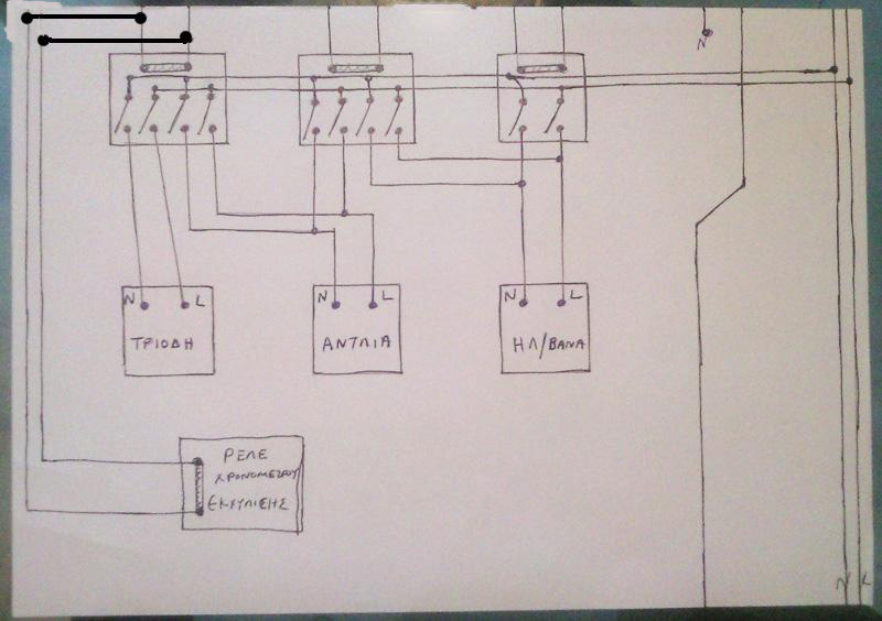

εδω εχουμε τα ρελε που παιρνουν και αυτα ρευμα απο τα ρελε καστανιας και ενεργοποιουν αναλογα ποιο μπουτον θα πατηθει την αντλια και τριοδη για εκχυλιση,την αντλια και την ηλεκτροβανα για νερο,και τελος την ηλεκτροβαλβιδα.
ο ατμος πηγαινει απο το ρελε καστανιας του ατμου στα ssr

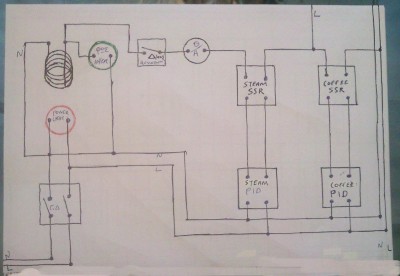

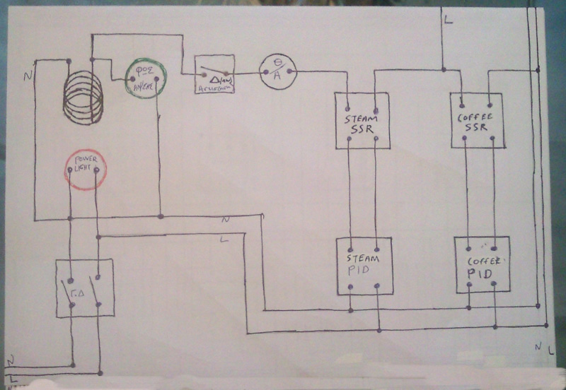

εδω φαινεται συνδεσμολογια αντιστασης μποιλερ,pid,ssr γενικου διακοπτη. οπως θα δειτε εχω προστεσει και εναν διακοπτη
εξτρα ωστε ανεξαρτητα απο οτιδηποτε αλλο να μπορω να κλεινω την αντισταση οποτε θελω εγω.
αυτο ειναι καλο πχ στην αρχη στο γεμισμα του μποιλερ αλλα και αλλου δεν υπαρχει λογος να δουλευει η αντισταση να ζοριζεται μεχρι να γεμισει νερο το μποιλερ

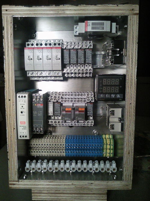

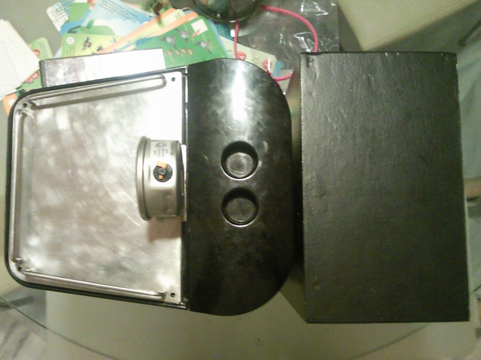

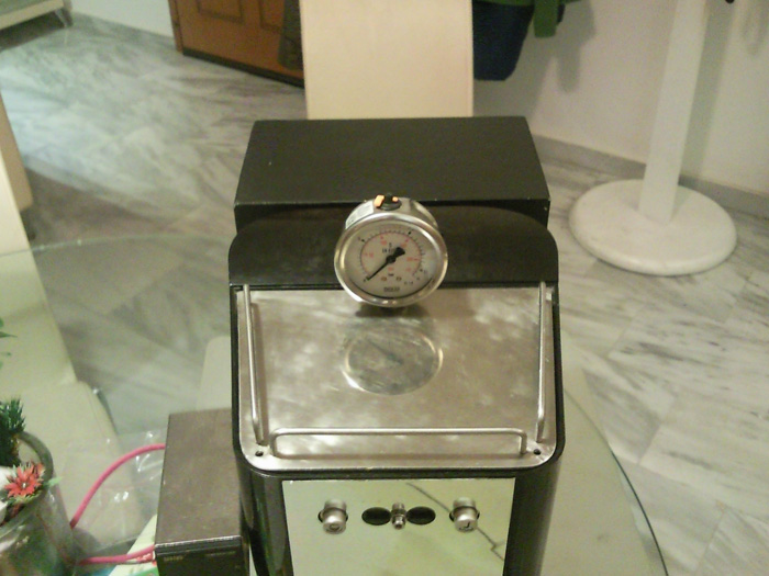

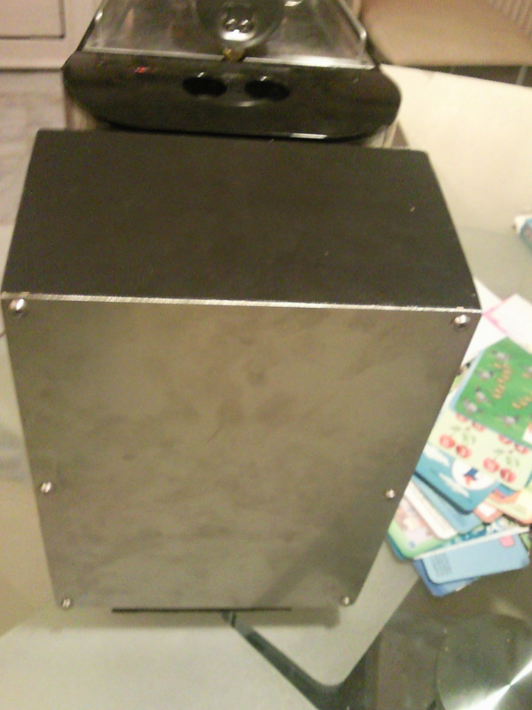

παρακατω θα σας παρουσιασω με φωτογραφιες το κουτι που εφτιαξα και προσαρμοσα πισω απο την μηχανη.
το κουτι αυτο περικλειει μεσα ολο το ηλεκτρολογικο κυκλωμα της μηχανης.
το προτιμησα ετσι ωστε να υπαρχουν οσο το δυνατο λιγοτερα καλωδια μεσα στο χωρο της μηχανης οπου βρισκεται το μποιλερ.
εχει και ενα αλλο υπερ οτι οταν καποια στιγμη φτιαξω ενα αλλο σασι για την μηχανη,παιρνεις το κουτι με τα
ηλεκτρικα,το βαζεις στο αλλο σασι και εισαι ετοιμος.
ολα τα υλικα ειναι ραγας,και τα ρελε με βαση ραγας αποσπωμενα για ευκολη αλλαγη,μετατροπη κτλ.
μεσα στο κουτι ειναι τα 2 ssr, το pid του ατμου,ενα τροφοδοτικο 5 βολτ για τα led των μπουτον.
επισης υπαρχει ενας μετρητης σταθμης χαμηλου που μολις κατεβει το νερο στο προκαθορισμενο χαμηλο
ενεργοποιει ενα buzzer. υπαρχουν επισης ρελε καστανιας λογω των μπουτον,ρελε για τα led,
επισης δυο ρελε για το χρονομετρο εκχυλισης του δημητρη woodsman,ενα για on-off,και ενα για την λειτουργεια μετρησης.
και επισης τα ρελε για τριοδη, αντλια και ηλεκτροβανα.
το μονο που μενει τωρα ειναι η καλωδιωση και τελος.
ΥΓ ειναι καλυτερα να χρησημοποιησω το pid της auber για την εκχυλιση? λετε να εχει καλυτερο αλγοριθμο
και να ρυθμιζει καλυτερα την θερμοκρασια η να αφησω το sestos?

Μη αναγνωσμένη δημοσίευσηαπό woodsman43 » 31 Ιαν. 2015, 22:58
Πω πω ....τι εκανες μεγαλε εδω περα.Ολοκληρο εργοστασιο της ΔΕΗ εστησες :lol: Μαρεσει που ηθελες να βγεις οικονομικα στην κατασκευη και φοβοσουν για το ποσο χρονο θα σου επαιρνε :lol: .
Καλα οσο για το pid εγω προσωπικα ψηφιζω auber δαγκωτο για το μποιλερ.
Θα περιμενω να θαυμασω συνδεσεις μιας και τα εχεις βαλει ολα πολυ τακτοποιημενα και αγωνιω λιγο :Yeah:

μιας και θα χρησιμοποιησω 2 pid, ενα για την εκχυλιση και ενα για τον ατμο.
αυτο σημαινει οτι τα 2 ssr θα ειναι συνδεμενα εν σειρα που αυτο επισης σημαινει
οτι στην ουσια υπαρχουν 2 θερμοστατες ψηφιακοι για τον ελεγχο της θερμοκρασιας του μποιλερ.
θεωρεις οτι ειναι απαραιτητο να βαλω και θερμοστατη ασφαλειας?
δεν ειναι αρκετη η ασφαλεια που παρεχουν τα 2 pid?
εκπροσδεκτος βεβαια και οποιος αλλος θελει να μου πει την γνωμη του.

Μη αναγνωσμένη δημοσίευσηαπό woodsman43 » 03 Φεβ. 2015, 22:19
Ωπως και δηποτε θερμοστατη ασφαλειας δε το συζητω.Ειναι κανονας που δεν τον παραβαινει ουτε και η πιο ηλεκτρονικα ελεγχομενη μηχανη που υπαρχει.
