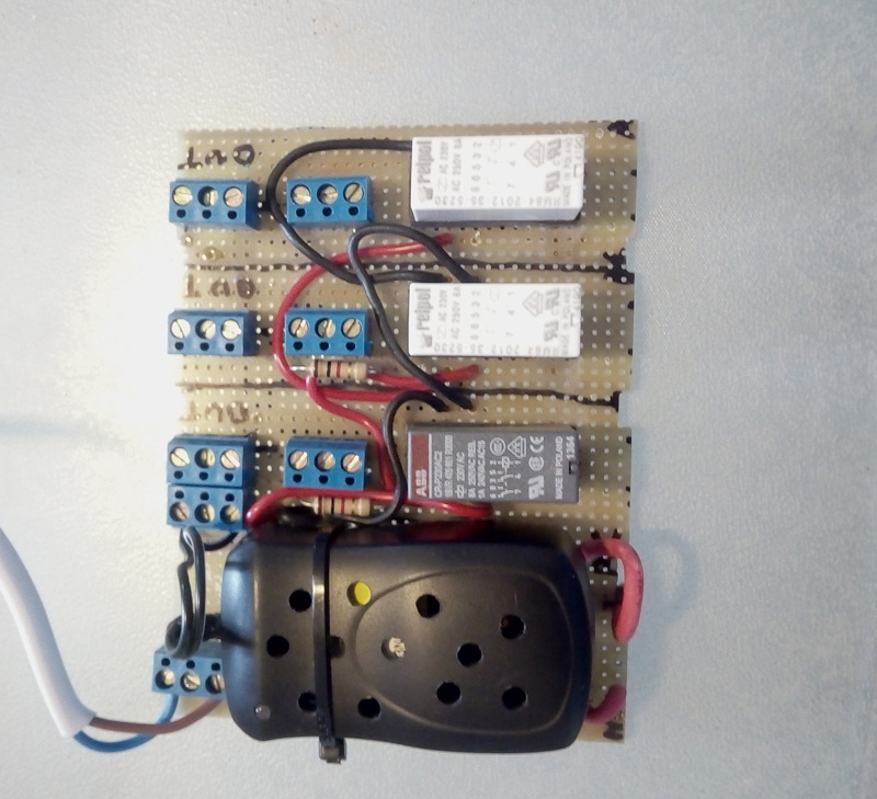

παρακατω θα παρουσιασω καποιες επιπλεον φωτογραφιες απο την μετατροπη της gaggia baby,η οποια
εχει πλεον ολοκληρωθει.
εδω βλεπετε μια εχτρα πλακετα με τροφοδοτικο 12 βολτ με 3 ρελε, τα οποια ειναι για τα led της προσοψης.ενα για το πρασινο φωτακι,ενα για το κοκκινο και ενα για το φως της εκχυλισης

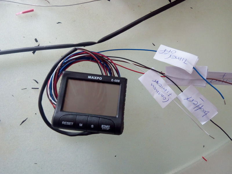

η μετατροπη εχει ολοκληρωθει στο χρονομετρο εκχυλισης και ειναι ετοιμο προς συνδεση. ας ειναι καλα ο δημητρης (woodsman) που παρουσιασε την μετατροπη-κατασκευη στο forum.

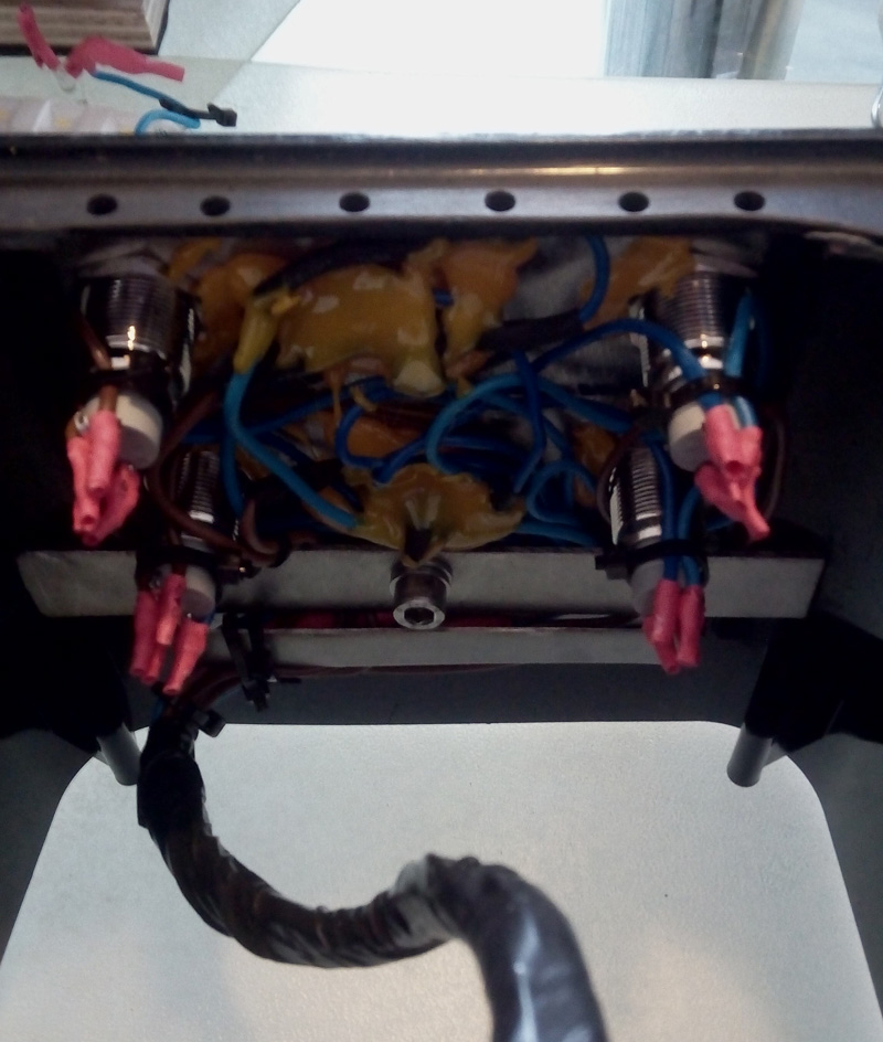

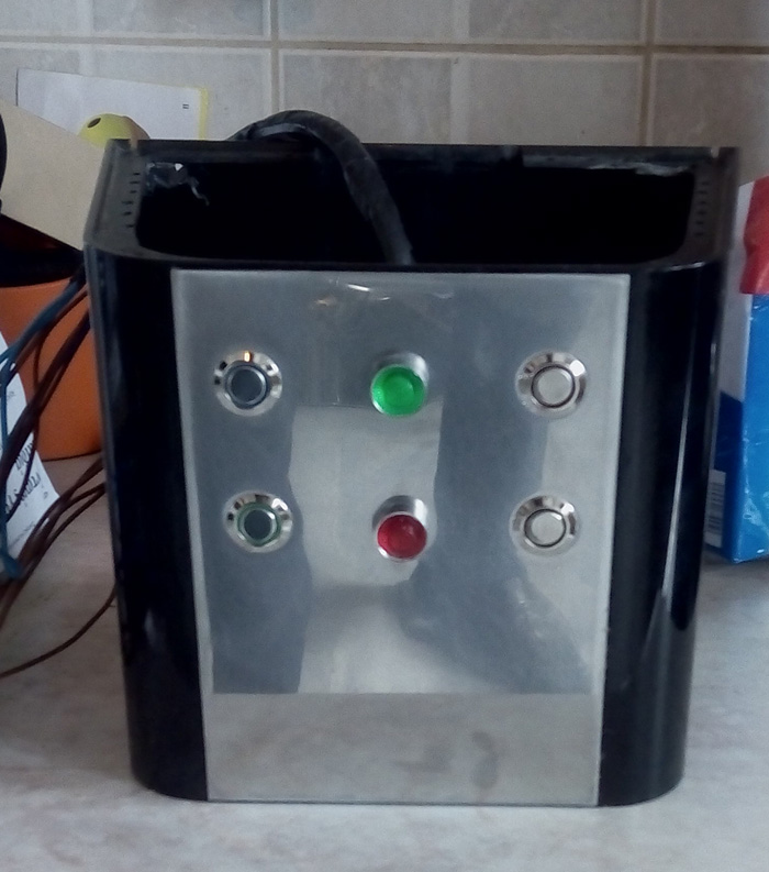

εδω βλεπουμε την ετοιμη πλεον προσοψη. αριστερα πανω ειναι το μπουτον της εκχυλισης.αριστερα κατω ειναι το μπουτον του νερου.δεξια πανω ειναι το μπουτον μεταβασης σε λειτουργεια ατμου.δεξια κατω ειναι το μπουτον της ηλεκτροβανας.το πρασινο φως δειχνει την ενεργοποιηση της μηχανης,και το κοκκινο δειχνει ποτε δουλευει η αντισταση.
εδω φαινεται πως ειναι η προσοψη απο πισω

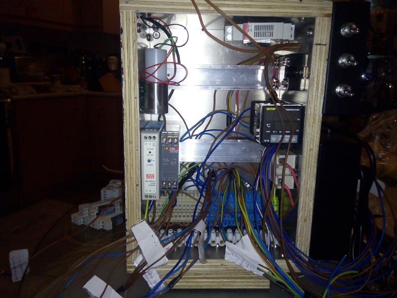

το κουτι ηλεκτρολογικων της μηχανης σε καποιο σταδιο εργασιας

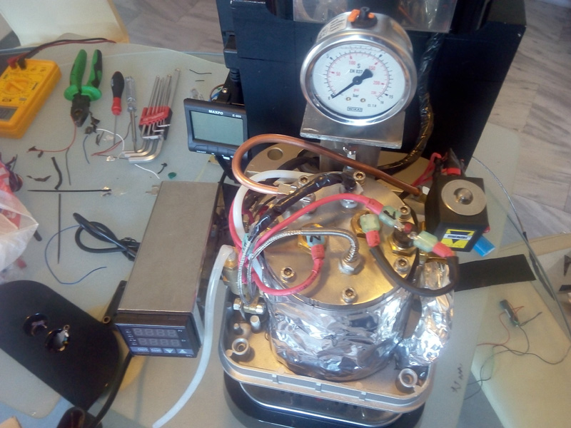

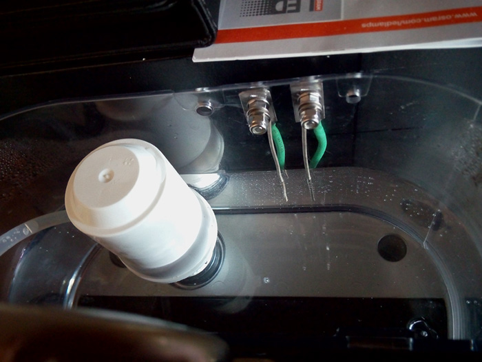

εδω φαινονται τα ηλεκτροδια που ελεγχουν την κατω σταθμη του νερου ενεργοποιοντας ενα buzzer

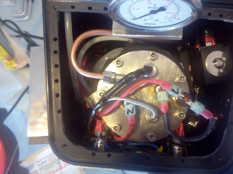

εδω το μποιλερ με την μονωση,armaflex με αλουμινοταινια.
εδω το μποιλερ απο πανω εχοντας μπει το καπακι
